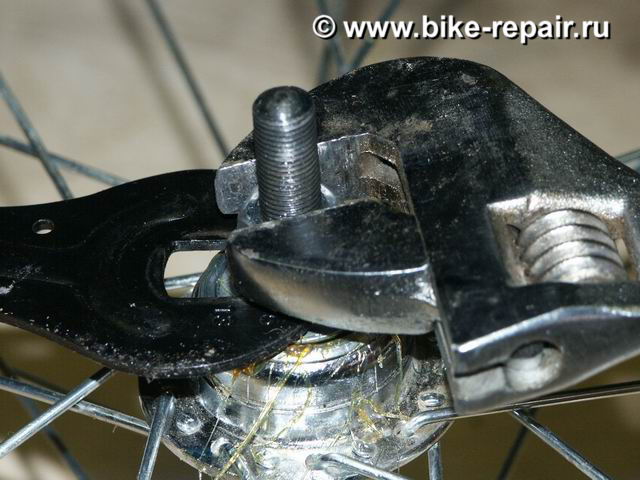

При регулировке подшипников втулки надо обеспечить неподвижность оси. Для этого нужен помощник, который должен удерживать ключом правый конус от поворота, пока вы будете регулировать левый конус. Если помощника нет, то можно зажать контргайку правого конуса в тиски (аккуратно, чтобы не повредить втулку и гайку).
1. Заворачиваем конусным ключом левый конус до упора, но не затягиваем его, а отпускаем на 45 градусов.

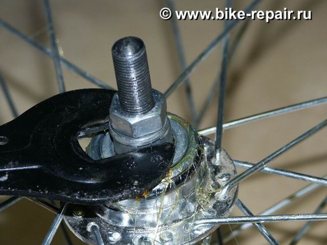

2. Удерживая конусным ключом левый конус, заворачиваем контргайку. При этом надо следить, чтобы ось втулки оставалась неподвижной.
Проверяем правильность регулировки - ось должна вращаться легко, без заеданий, и не должна иметь ощутимого люфта. Хорошо отрегулированное колесо должно проворачиваться под тяжестью вентиля (или катафотов) Если есть люфт (или заедание), то надо отвинтить контргайку, и подтянуть (или ослабить) конус.
