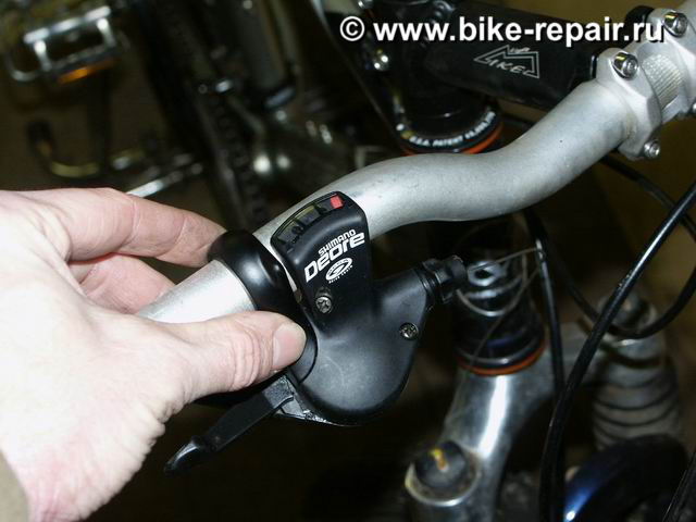

Для снятия манетки надо сначала снять ручку руля и тормозную рукоятку.
Если стоит задача заменить манетку, то придется полностью снимать трос, идущий к переключателю.
После этого снятие манетки превращается в тривиальную задачу - надо просто ослабить крепежный винт и снять манетку с рулевой трубы.

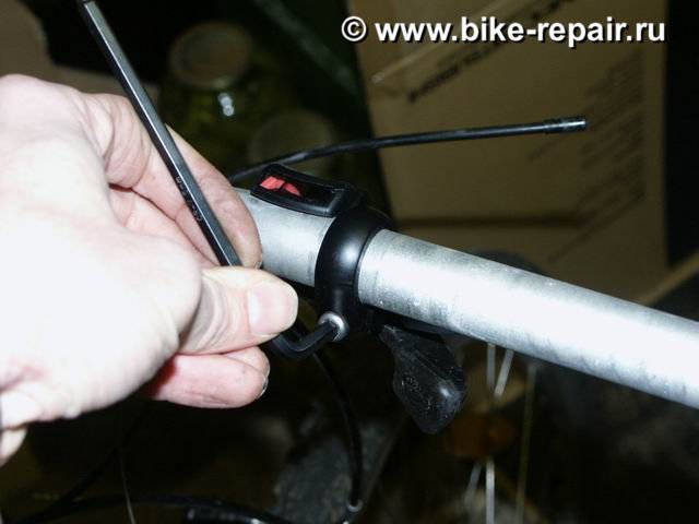

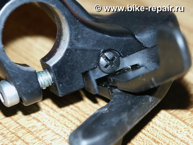

Установка манетки - это тоже очень простая операция. При снятой ручке руля и тормозной рукоятке надо надеть манетку на нужное место рулевой трубы,  и затянуть крепежный винт. Немного сложнее установить трос.

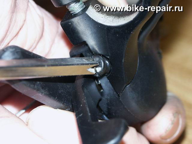

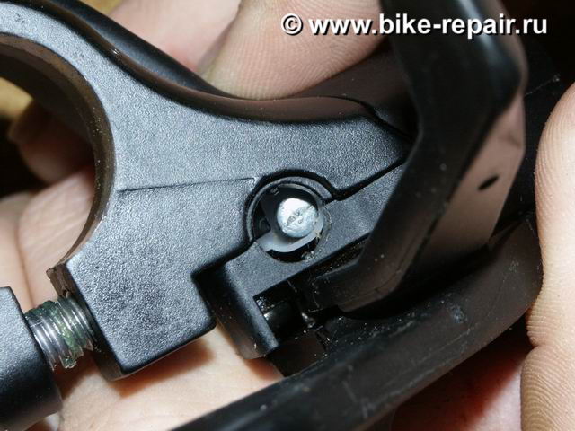

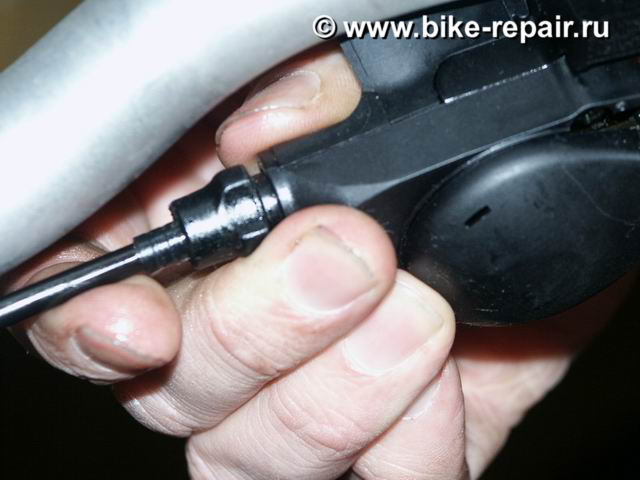

0. Находим на манетке отверстие, куда надо заправлять трос. На манетках разных типов оно может находиться в разных местах. Обычно это отверстие скрыто под пластиковым винтом - заглушкой

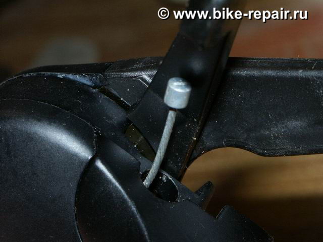

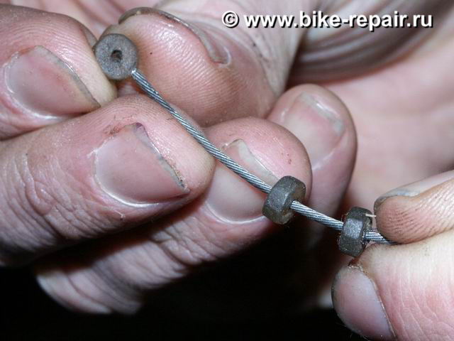

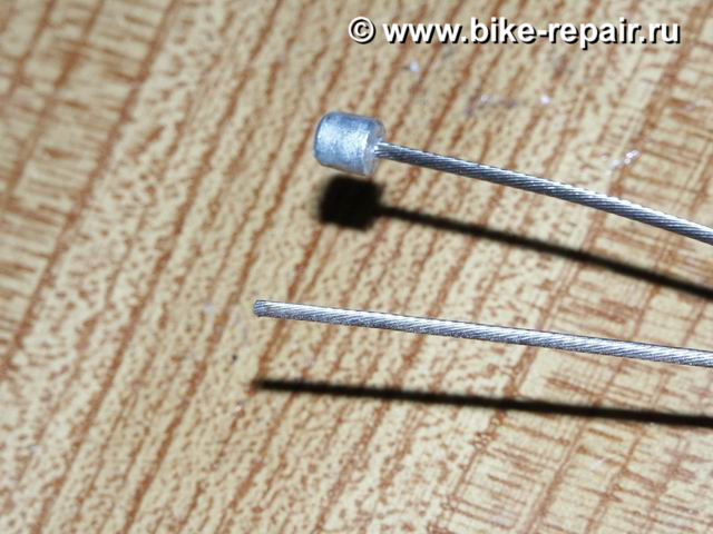

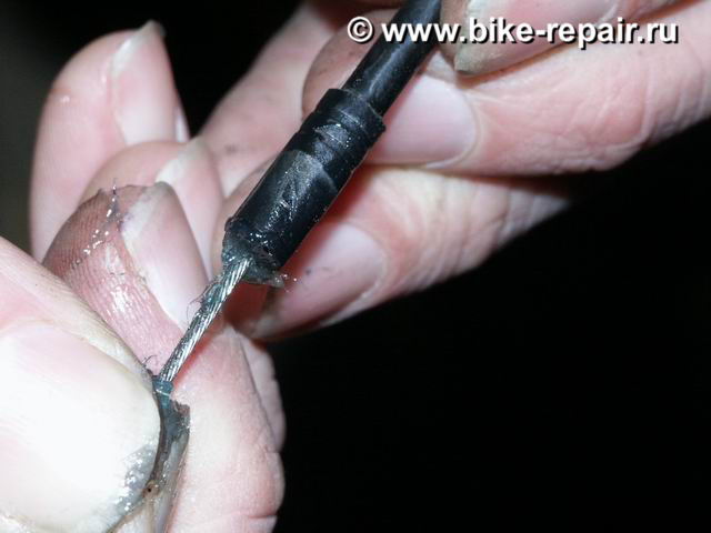

1. Осматриваем трос на предмет повреждений - если трос начал расплетаться, если в нем есть лопнувшие волокна, то лучше его сразу поменять на новый. При покупке нового троса обратите внимание, что тросы для переключателей тоньше тормозных тросов, и поэтому они не взаимозаменяемы. Не забудьте и про то, что трос заднего переключателя длиннее, чем переднего. Все тросы продаются с одним заделанным концом, и одним открытым. Когда вы закончите сборку, заделанный конец троса будет находиться внутри манетки.

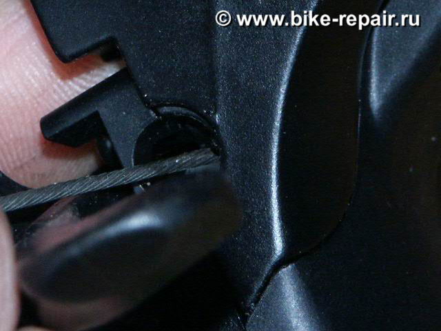

2. Заправляем трос в манетку. Начинаем, естественно, с открытого конца.
3. Обязательно проследим за тем, чтобы оконечность троса полностью вошла в гнездо манетки, для нее предназначенное. Закрываем отверстие для троса заглушкой.
4. Надеваем манетку на рулевую трубу,  и притягиваем ее крепежным винтом. (Ручка руля и тормозная рукоятка должны быть, естественно, сняты)

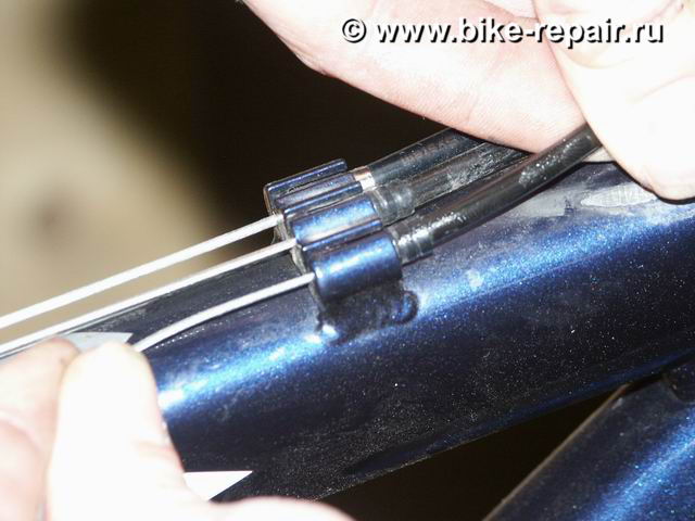

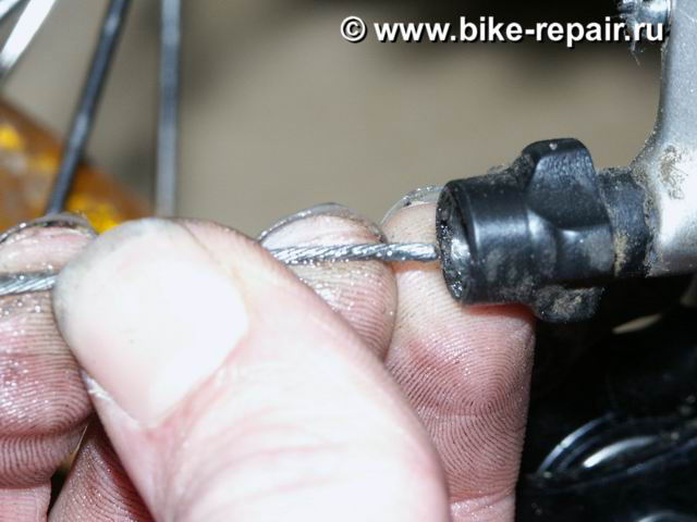

5. Теперь заправляем трос в рубашки. Перед заправкой в каждую рубашку надо смазать конец троса густой смазкой. Оконечности рубашки вместе с тросом вставляем в соответствующие отверстия на манетке и на раме.
6. Не забудем надеть резиновые шайбы на трос в том месте, где он проходит вдоль рамы. Во время установки троса надо проследить, чтобы он не касался земли или пола - к маслу прилипнет грязь, песчинки, и попадут в рубашку троса. Оттуда их вычистить достаточно трудно.

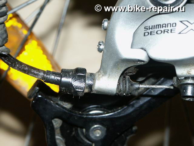

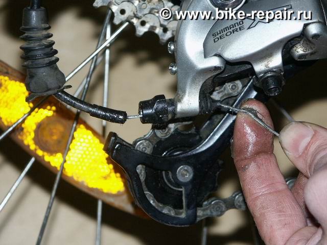

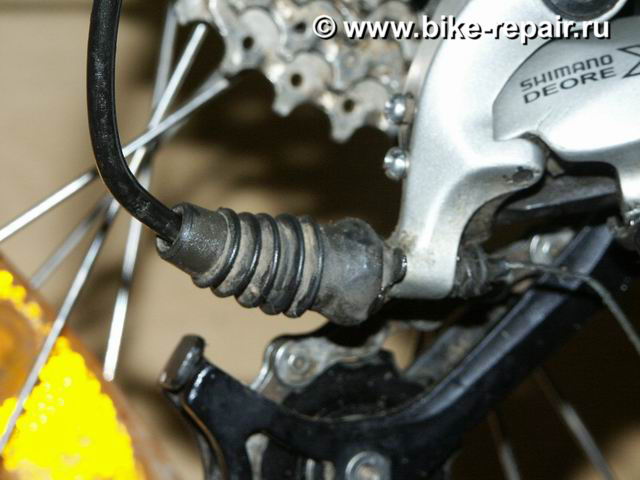

7. На последнюю рубашку троса, перед самым переключателем, надо надеть резиновый пыльник, (на некоторых велосипедах его может не быть) Заправляем трос в переключатель.
8. Проверим, что все рубашки троса входят в свои гнезда плотно, до упора.
