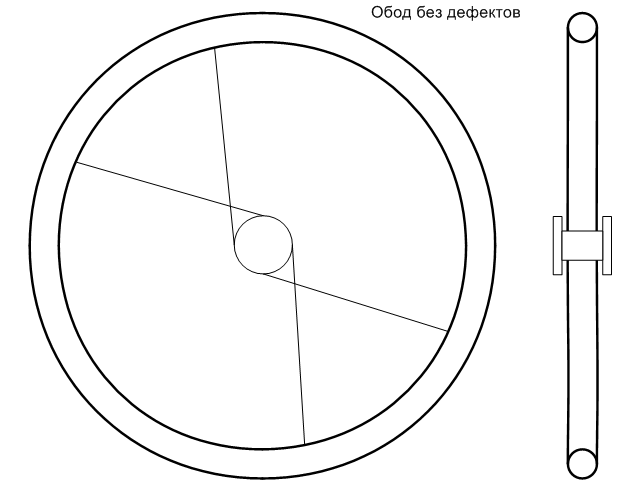

Обод без дефектов представляет собой окружность, совершенно плоскую. Он должен располагается точно посередине относительно перьев вилки (а не относительно фланцев втулки!).

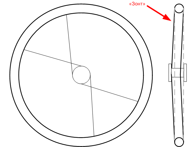

На ободе могут образовываться дефекты трех видов –

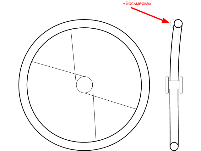

«Восьмерка» - когда обод перестает быть плоским, или когда часть обода не совпадает с плоскостью вращения. Чаще всего на уже собранных колесах образуются именно «восьмерки».

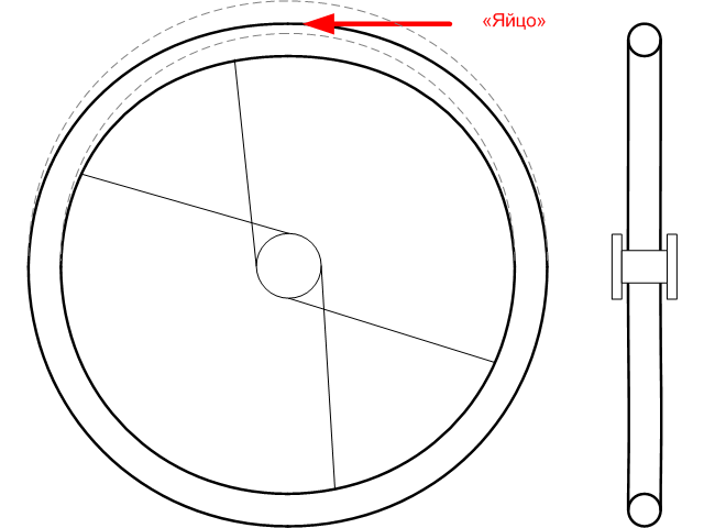

«Яйцо» - когда обод перестает быть окружностью, то есть какая-то его часть оказывается ближе к центру, чем другие.
«Яйцо» встречается реже восьмерки, обычно после неудачных приземлений.
«Зонт» - когда обод не устанавливается точно посередине между перьями вилки. Дефект этого типа это обычно является результатом неправильной сборки колеса.

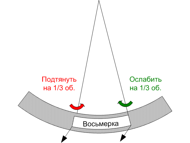

«Восьмерка» небольшая, дефектное место оказалось между двумя соседними спицами.
Подтягиваем одну спицу, например, на 1/3 оборота, а соседнюю ослабляем тоже на 1/3 оборота.

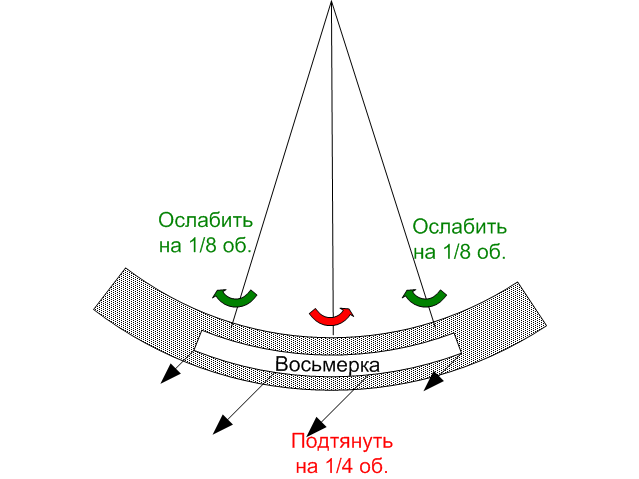

«Восьмерка» небольшая, дефектное место оказалось напротив какой-нибудь спицы.
Подтягиваем эту спицу, например, на 1/4 оборота, а две соседние ослабляем на 1/8 оборота.

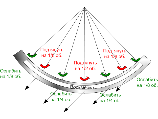

«Восьмерка» затрагивает несколько соседних спиц.
Спицы, находящиеся ближе к центру дефекта, подтягиваем или ослабляем сильнее, чем те, которые находятся по краям.

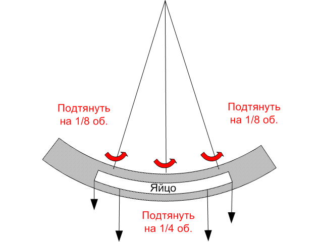

Устранение "яйца"
Для устранения "яйца" тоже сначала надо найти на ободе место дефекта. Для этого раскручиваем колесо (со снятой покрышкой) и медленно приближаем к ободу кусочек мела (не сбоку, а снаружи). Отмечаем мелом место, где обод деформирован, (мел в этом месте начинает задевать обод). Таким образом определяем, в каком месте находится выступающая часть «яйца».
Для устранения «яйца» надо подтягивать спицы с обеих сторон обода.
Причем делать это надо согласованно – иначе на ободе может появиться «восьмерка».
Если подтягиваем одну спицу на половину оборота ключа, то две соседние надо подтянуть на четверть оборота.
Обычно начинающим этот процесс надо повторить несколько раз, прежде чем «восьмерка» или «яйцо» исчезнет. Потом, по мере появления опыта, небольшие дефекты будут исчезать с первой – второй попытки.
