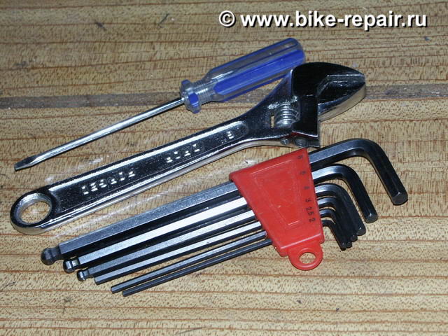

Отвертки, ключи под внутренний шестигранник, накидные,  рожковые, разводные ключи
Отвертка, ключи под внутренний шестигранник, небольшой разводной ключ В современном велосипеде много винтов и гаек под внутренний шестигранник, поэтому пару небольших отверток (плоскую и крестообразную) и набор ключей следует возить с собой всегда.
Продаются они в хозяйственных магазинах, а также в магазинах авто запчастей. Существуют наборы ключей специально для велосипеда, в виде перочинного ножа. Они могут содержать различные полезные приспособления, такие как монтировки для покрышек. Если вы покупаете первый велосипед, имеет смысл сразу же купить такой набор. Велосипедные наборы шестигранников обычно имеют самый большой ключ размером 8, и этого хватает почти на все случаи жизни. (по крайней мере, в полевых условиях)
Длинный ключ под внутренний шестигранник. Но на некоторых велосипедах может потребоваться шестигранник размером 10, поэтому автомобильный набор ключей дома или в гараже все равно лишним не будет. Да и работать в стационарных условиях удобнее именно автомобильными ключами, поскольку они имеют более длинные ручки.

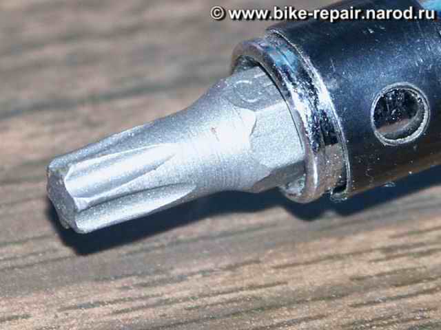

Ключ типа PHILIPS Если на велосипеде стоят дисковые тормоза, то надо также иметь ключи типа PHILIPS

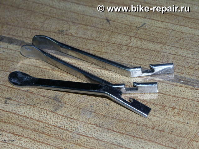

Монтировки (для покрышек). Если Вы можете снять покрышку с обода руками, то без них можно обойтись. Если же покрышки тугие, а пальцы далеки по силе сжатия от пассатижей, то парочку монтировок следует возить с собой всегда - ковырять покрышки отвертками не рекомендуется. Автомобильная монтировка для велосипеда подходит слабо.
В состав велосипедных ключей часто включаются пластмассовые монтировки, которые удобно возить с собой. А дома можно иметь и вот такие металлические монтировки - лучше три штуки.

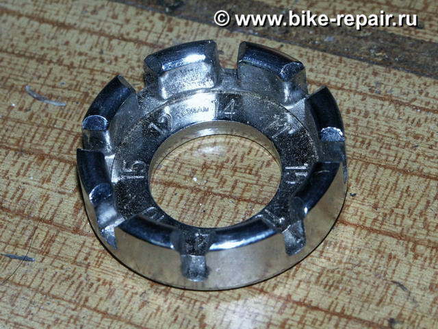

Ключ для спиц Восьмерки  - самая распространенная болезнь обода.  Даже самый лучший обод  при очень аккуратном катании  все равно через какое-то время будет иметь восьмерку. Если она не сильная, то можно потерпеть, но вот с большой восьмеркой (например, после падений)  ехать получается не всегда. Особенно на  велосипедах с тормозами V-BRAKE - они очень критично относятся к восьмеркам.
Поэтому ключ для спиц тоже стоит постоянно возить с собой.  Аналогичный ключ для отечественных велосипедов подходит плохо - он только повреждает ниппели спиц.

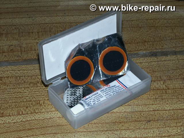

Набор для ремонта камер
В состав этого  набора входят заплатки, клей, и шкурка. Его настоятельно рекомендуется  возить с собой.

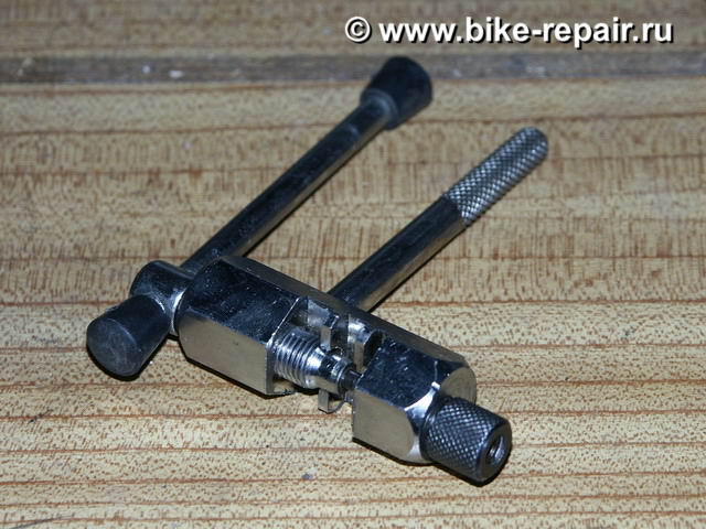

Выжимка для цепи
Выжимка для цепи. На многих велосипедах цепь выполнена неразъемной, и для ее снятия / замены необходим специальный инструмент - выжимка. Она позволяет разъединять и соединять звенья цепи.
Если на Вашем велосипеде цепь разъемная, то выжимка не нужна.
Этот инструмент следует иметь дома, возить с собой его необязательно (за исключением дальних поездок).

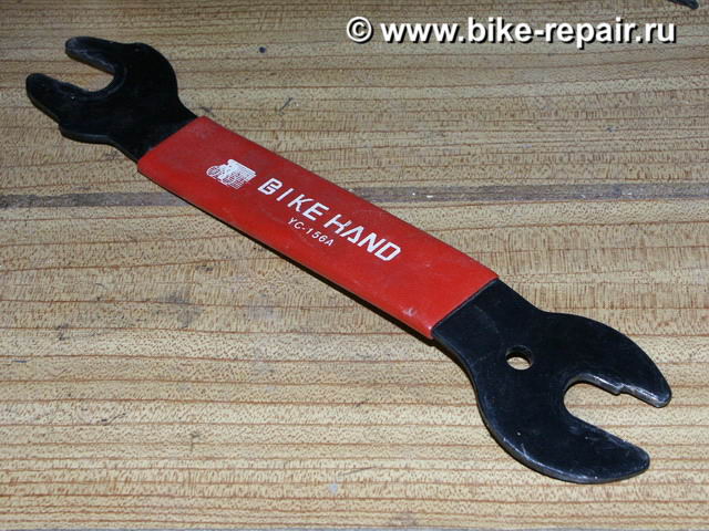

Ключ для втулок

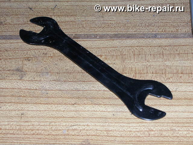

Ключ для втулок. Таких ключей надо иметь две штуки. Они предназначены для разборки, сборки и регулировки подшипников втулок колес. Заменить такой ключ обычным рожковым не получается - рожковый ключ толще.
В крайнем случае можно использовать семейный ключ.

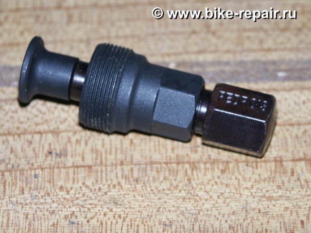

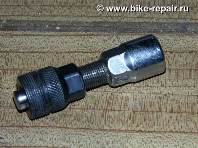

Съемник шатунов
Устройство для снятия шатунов с оси каретки. В большинстве современных  спортивных велосипедов ось каретки имеет квадратное сечение, а шатуны надеваются на ось и притягиваются гайками или винтами. Для установки шатунов не требуется никаких специальных инструментов, кроме гаечного ключа. Для снятия шатуна необходимо использовать специальный инструмент - съемник.
Устройство для снятия шатунов с оси каретки. На некоторых типах кареток (стандарт  OCTALINK) ось выполнена пустотелой, имеющей круглое сечение.
(В природе существует и третий стандарт шатунов и кареток, который называется  ISIS. Он похож на OCTALINK, но несовместим с ним. Для него нужен свой съемник )

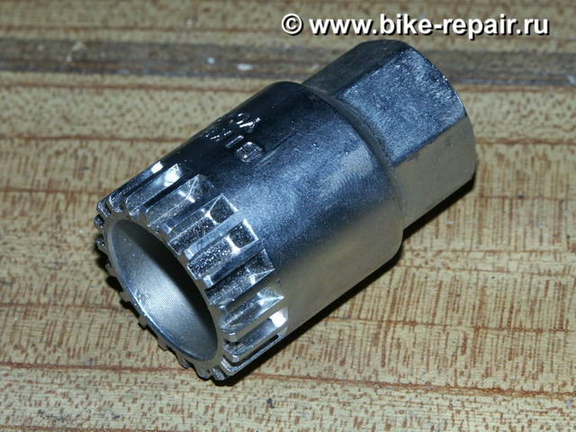

Инструмент для обслуживания каретки

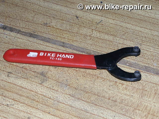

Ключ для кареточного узла. На многих современных спортивных велосипедах кареточный узел выполнен неразборным и необслуживаемым. Для его установки  и снятия необходим специальный шлицевой ключ.
Иногда вместо шлицевого ключа для кареточного узла нужно использовать ключ такой формы.
А может потребоваться и такой. Его можно заменить обычным рожковым ключом на 36 мм, или в крайнем случае применить разводной / газовый ключ. Газовым ключом надо пользоваться аккуратно - можно легко повредить раму.

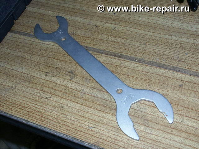

Ключ для кареточного узла. Если же кареточный узел выполнен разборным, то его надо регулировать и разбирать, используя такой ключ. Хотя, в крайнем случае, можно обойтись и семейным ключом.

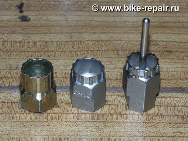

Инструмент для обслуживания  кассеты и трещотки
Необходимость снять кассету возникает достаточно часто. Например, при регулировке втулки заднего колеса, или при замене спицы со стороны кассеты. Для снятия и установки кассеты необходим такой съемник.  Какой съемник покупать  - зависит от того, какой тип задней втулки используется на Вашем велосипеде. Для втулки с навернутой трещоткой надо использовать тот, что на фотографии слева. Для втулок SHIMANO - один из остальных Если ось втулки пустотелая, то лучше приобрести тот, что справа (с направляющей осью)

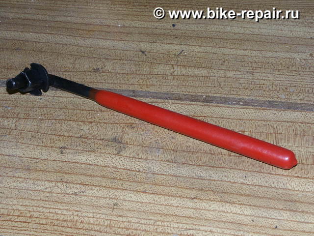

Устройство для удержания кассеты При снятии кассеты возникает проблема ее удержания, потому что отвинчивать кассету приходится в направлении свободного вращения заднего колеса. Для удержания кассеты применяется такой хлыст. Его можно сделать самому из велосипедной цепи. В крайнем случае можно воспользоваться автомобильным съемником для масляного фильтра.

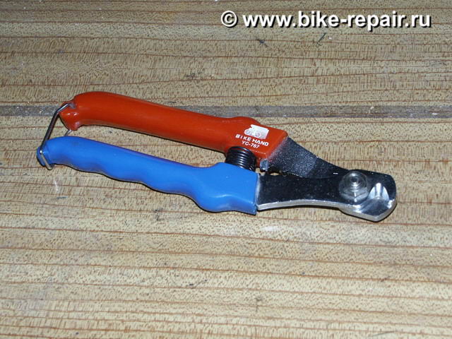

Кусачки для тросов
Кусачки для тросов Кусачки нужны при замене тросов тормозов и переключателей.  Эти же кусачки могут напрессовать наконечник на трос.
Обычными пассатижами не получается аккуратно перекусить трос - он сплющивается и потом начинает расплетаться. Если кусачек нет, можно аккуратно отпилить лишний кусок троса болгаркой, а наконечник напрессовать на трос пассатижами. Можно выйти из положения и с помощью достаточно мощного паяльника - просто залудить конец троса. Стальные тросы неплохо лудятся кислотой, а тросы в тефлоновой оболочке я лудить не пробовал.
