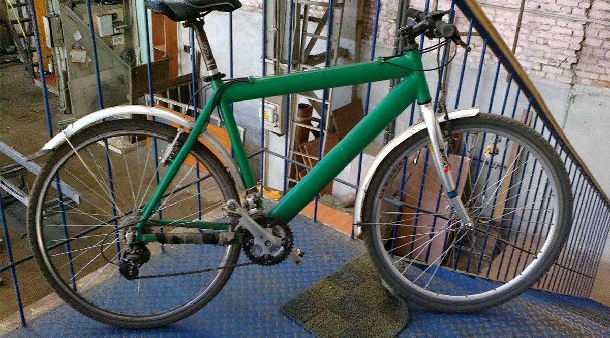

А какты умудрился подружить вибряки с большими колесами, крепления переваривал что ли ?vgd писал(а):мой ситибайк на 26" раме и 28" колесах
- Сообщения: 830

Re: "БЛИЦ-ВОПРОС"
Нет, вилка под 28", там нормально, а на заднем тормозе к рычагам прикрутил удлинители, поднимающие колодки до обода. Усилие на ручке увеличилось, но для заднего нормально, и так легко блокируется.VladimirI писал(а): А какты умудрился подружить вибряки с большими колесами, крепления переваривал что ли ?
Re: "БЛИЦ-ВОПРОС"
и какой профит получился с перехода 26 на сликах на 28 на сликах , ну кроме увеличения веса ?

Re: "БЛИЦ-ВОПРОС"
Это была проверка, что 28 колеса едут плавнее и накатистее, чем 26".
Вес вряд ли увеличился. Скорее наоборот. Резина 37х622 заметно легче чем 26х2". При равных ценах. Вилка, не знаю, т.к. идея была именно в том, что на ригиде 28 можно ехать по нашим грунтам, а на 26 нет. А амо-вилка в любом случае в разы тяжелее
Впрочем, в основном на нем езжу на работу, это у меня через бот. сад, Динамо и еще по грунтам частного сектора. Поэтому ожидаемого эффекта не дождался. Буду вертать на 26", а 28 колеса верну на крокодил Старт-Шоссе
