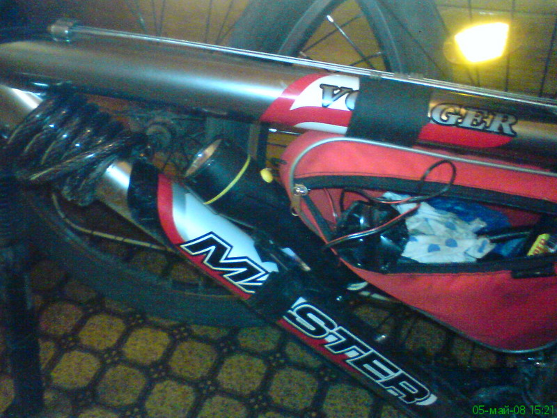

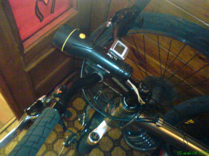

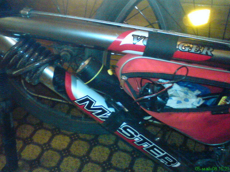

После продолжительного секса был всё-таки собран мегафонарь. Один. Из четырёх.
Присутствует:
1) Корпус от обычного пластикового водонепроницаемого фонаря с хорошим отражаетелем (давно валялся), к которому на шурупах примастрячена часть фонарика из п.4).
2) Галогеновая лампочка на 5V(покупалась у Электроники).
3) Корпус от ещё одного фонарика на 4 батарейки АА (был расколот ранее), собственно, только отсек для батареек.
4) Крепление на руле, оставшееся от поломанного велофонарика.
5) Крепление на раму, оставшееся от еще одного поломанного велофонарика.
Итого:
На испытаниях показал свет ничуть не уступающий (а по мнению некоторых, даже превосходящий) свет специального велофонаря-эллипсоида за 1360 рублей на 5-ти батарейках.
Всё это обошлось в 4 часа секса и провонявшую горелым пластиком кухню.
Присутствует:

Re: Фонари, фары и прочая вело-свето-аппарутура.
Скажем нет буржуям - производителям велосвета, наживающимся на простых русских парнях!
Даешь самодельный свет ! ! !
В общем, после теста http://www.velo36.ru/forum/viewtopic.php?f=7&t=367 загорелся и я собрать что-нибудь подобное. Не обладая абсолютно никакими познаниями в радиотехнике и электрике (знаю только, что 220v - это больно), не имея инструмента кроме отверток, ножа и пасатиж (это всё, что понадобилось), у меня получилось НЕЧТО.
Черный (с синим проводом) фонарик имеет кнопку включения, легкосъемное крепление и один косяк - возможно использовать только в движении, т.к. очень сильно грееться и пластмассовый корпус становиться мягким ))).
Его тестировали позавчера на Олимпике. Мнение 5 человек - свет избыточный (т.е. нафиг столько света не нужно), свет 100% равномерный, в лесу видно лучше, чем днем. На трассе встречные авто (через разделительную) переключаются на ближний.
Серебристый фонарик (с красным проводом). Собрал его только что.
Он на 75 % мощнее...
ЗЫ: Выглядят, конечно, чмошно
Зато СВЕТ !
Зато СВЕТ !
