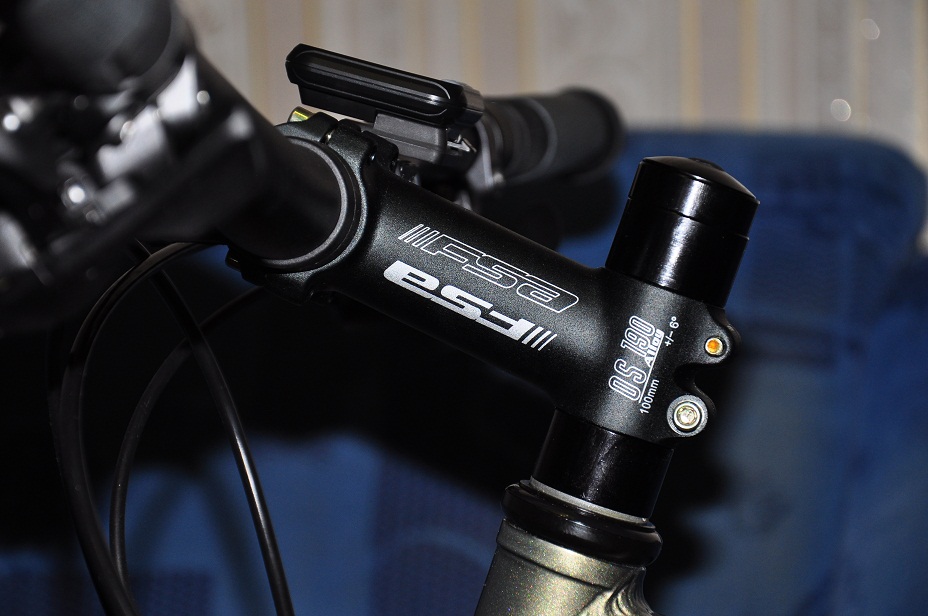

Всем привет! В поисках лучшего положения руля, приопустил его вниз. Получилась вот такая шляпа. Можно так ездить, или так быть не должно? Спрашиваю, потому что как-то неприглядно это выглядит.

Dimlls, конечно можно, если удобно и шток пилить не хочется

Отлично. Спасибо. ) В принципе думал отпилить, но потом решил поезжу, посмотрю как удобнее.

Dimlls, попробуй перевернуть вынос, уберётся эта башня.

о! Тоже вариант. Надо попробовать. ) Спасибо
