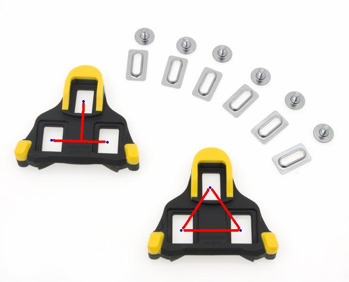

Не будут ли любезны многоуважаемые обладатели шоссейных тапочек и шипов
подсказать расстояние между точками крепления шоссейного шипа к боте (либо между точками, либо по перпендикуляру (по красным линиям)):
А то вот собрался взять шоссерный комплект, и меня смутил сильный разброс отверстий по сторонам вот на этой обуви: http://www.velo36.ru/forum/download/fil ... &mode=view сравнении с этой, например: http://www.chainreactioncycles.com/Mode ... elID=55382
Есть сомнения, встанут ли на обувь по первой ссылке шипы SPD-SL: http://www.chainreactioncycles.com/Mode ... elID=28895 или это просто ракурс на фото такой?

KEEPER, так там же ж всё регулируется, поэтому площадку можно прикрепить как угодно. Главное правильно настроить её положение.
По-моему, это ракурс такой...

Dzhaks, что положение шипа на тапке регулируется это понятно, но если например, центры отверстий в шипах (по треугольнику) будут 40х40х40, а центры отверстий в боте 60х60х60 мм, то хоть регулируй хоть нет, шип не сядет на бот изначально, так как отверстия не совпадут. Вот почему я и хочу узнать именно данные в цифрах центров отверстий шоссерных шимановских шипов.
Не очень-то хочется, купив педальки с шипами и тапки, потом еще раз брать тапки, из-за того, что первые не подошли.
