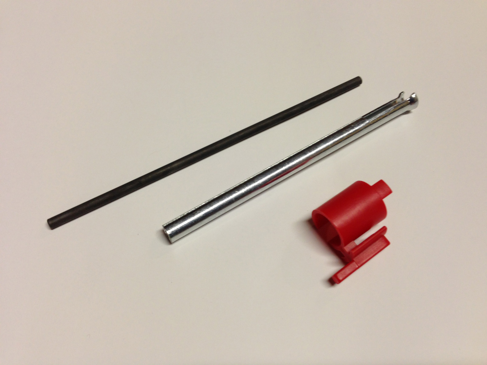

нет, запчасти от срам к шимане не подойдут
если эта деталь 26 Изображение
можно заменить круглым надфилем или ещё каким подходящим стержнем, длинна что-то около 140мм, точно не помню, надо шимановский пдф-ник найти на втулку, там размер должен быть.
Re: "БЛИЦ-ВОПРОС"
Добавлено: 14 май 2014, 20:34
Илья Михайлович
Алексей, пожалуй проще заказать комплект с ибэя)
Нужно-то не мне, в мастерскую приволокли коня без детали.
