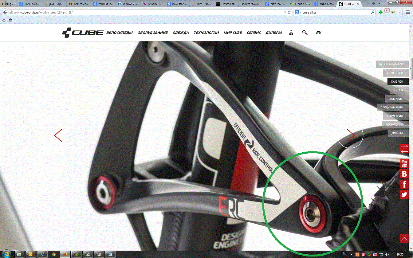

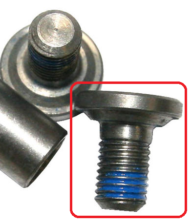

Люди помогите, беда.
Затягивал болт и не рассчитал силы, сломал.
Где можно купить или взять болтик отмеченный зелёным на картинке, вообще нужен тот что вкручивается с обратной стороны (добавил фото похожего болта). Всем огромное спасибо за помощь.
PS ну или токоря хорошего координаты, который бы вырезал мне злополучный болт и смог бы сделать шлиц под шестигранник.

нафиг ты туда полез-то? гугли по словам %модель рамы% bolt kit и %твоя рама% torque settings

он, редиска такая, скрипел и цикал при педалировании, все узлы перебрал, звук остался, решил протянуть все болты.Mazay писал(а):нафиг ты туда полез-то? гугли по словам %модель рамы% bolt kit и %твоя рама% torque settings
