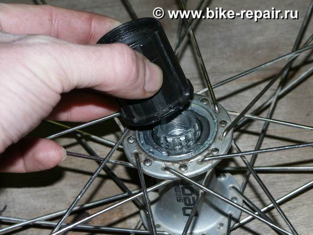

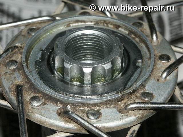

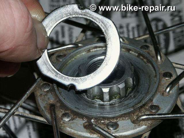

Положим шайбу на корпус втулки. Смазываем резьбу внутри корпуса густой смазкой.

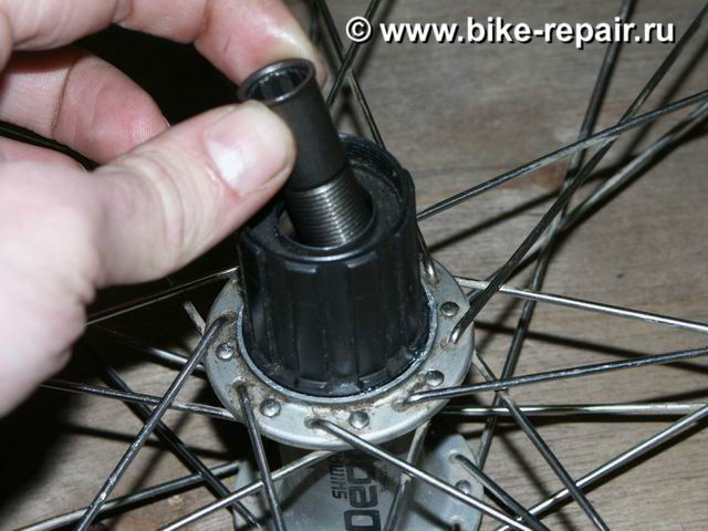

Надеваем трещотку на корпус втулки.

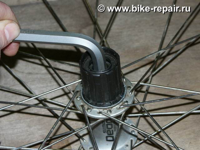

Завинчиваем полый винт шестигранником на 10. Момент затяжки - 35-50 Нм.

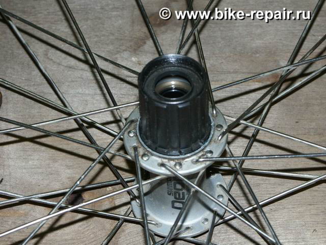

Трещотка установлена.
