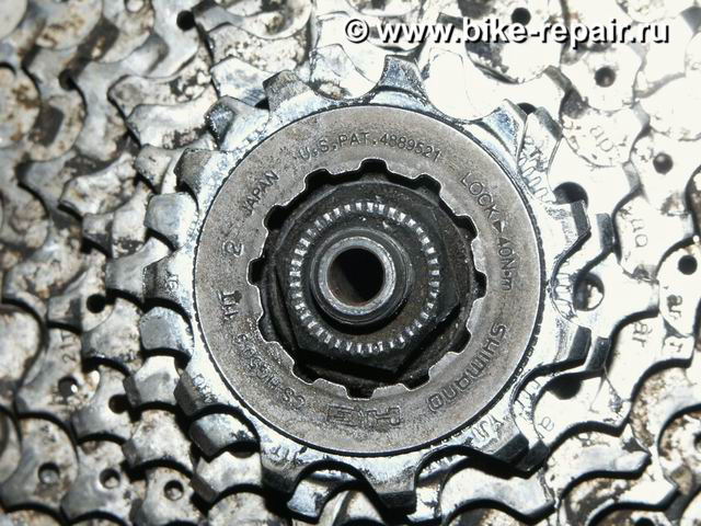

Кассета притянута к трещотке шлицевой гайкой. Для того, чтобы отвернуть эту гайку, нужен специальный инструмент - съемник кассеты. А для того, чтобы кассету удержать(отвинчивать кассету приходится в направлении свободного вращения заднего колеса), необходим хлыст. И еще нужен гаечный ключ (разводной или накидной) побольше.

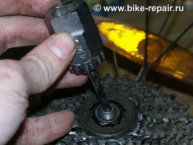

1. Вставляем съемник кассеты в шлицевую гайку.

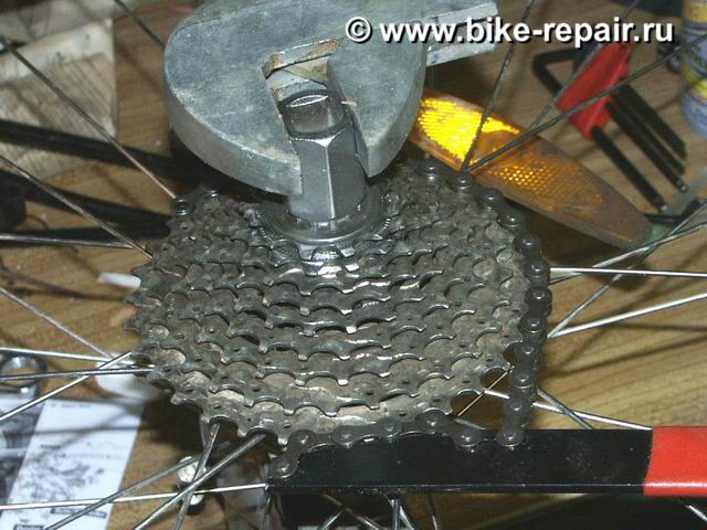

2. На самую большую звездочку кассеты надеваем хлыст.
Удерживая  хлыстом кассету, вращаем съемник гаечным ключом.. Усилие, скорее всего, потребуется весьма приличное.
Учтите, что  шлицевая гайка и самая маленькая звездочка имеют рифленую поверхность(чтобы самопроизвольно не отвинтилась), поэтому при отворачивании раздается резкий звук (Хр-р-рясть!). Это нормально, не пугайтесь.
3. Отвинчиваем полностью  гайку, а потом снимаем кассету. Учтите только, что несколько маленьких звездочек могут надеваться на трещотку независимо, и между ними должны находится шайбы - прокладки. Эти звездочки и шайбы  надо аккуратно снять так, чтобы они не рассыпались при разборке. Лучше их снимать по одной, и аккуратно где-нибудь раскладывать, чтобы не перепутать при сборке. После этого снимаем кассету. Затем снимаем пластиковое защитное кольцо (оно есть не на всех кассетах)
