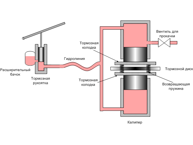

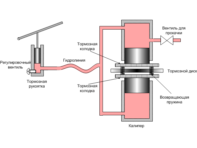

Гидравлические тормоза бывают открытого и закрытого типа.
Тормоза закрытого типа работают точно так же, как гидравлический домкрат (вспоминаем школьный курс физики). В тормозную рукоятку встроен главный цилиндр с поршнем, соединенным с ручкой тормоза, а калипер содержит два рабочих цилиндра, с установленными на нем тормозными колодками. У тормозов такого типа есть существенный недостаток – при изменении объема тормозной жидкости (например, в результате нагревания на солнце), приходится регулировать положение колодок. Положение тормозных колодок также требуется периодически регулировать по мере их износа. Для этого на таких тормозах имеется специальный регулировочный вентиль. (На некоторых моделях тормозов этот вентиль отсутствует). |
Тормоза открытого типа лишены этого недостатка. Их конструкция предусматривает наличие расширительного бачка, заполненного тормозной жидкостью. Обычно расширительный бачок конструктивно объединен с главным цилиндром и находится в тормозной рукоятке. Такие тормоза никаких регулировок в процессе эксплуатации не требуют. |
