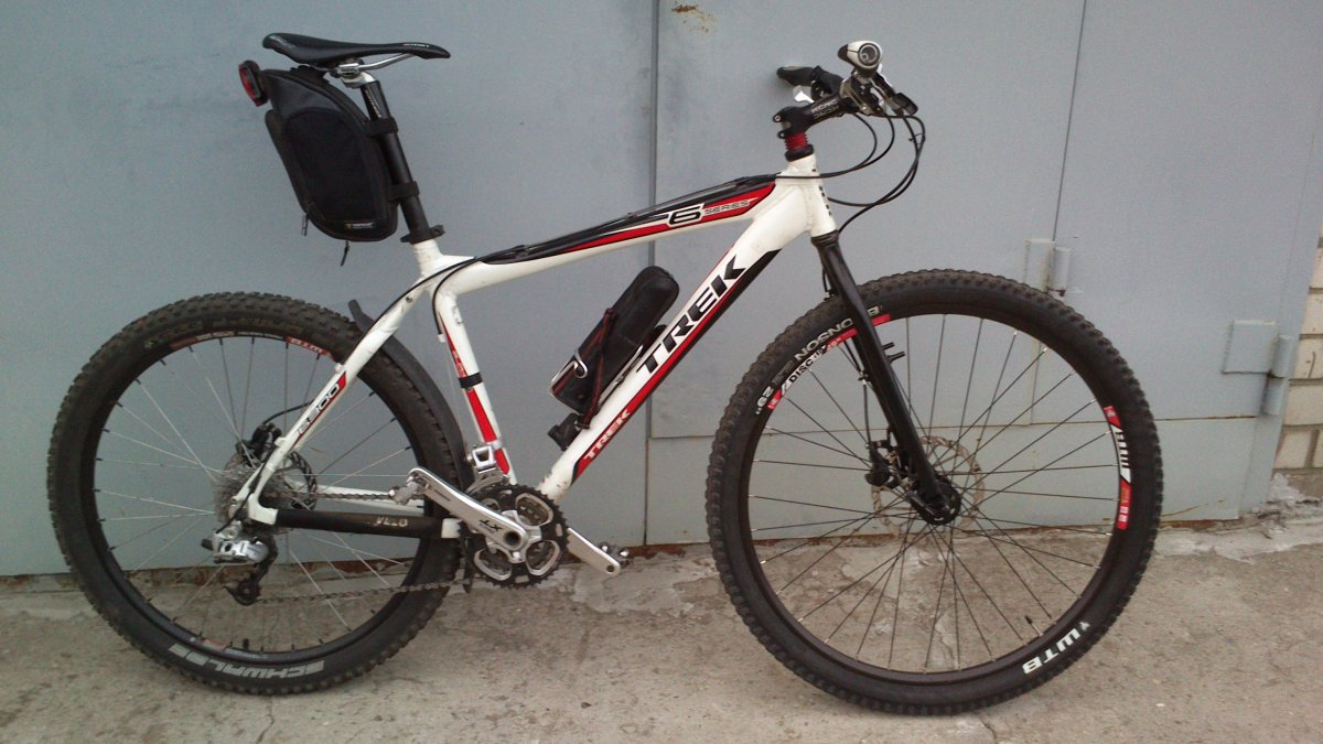

Такой вот ригидный сиксти-найнер у меня приключился.
Собирался для зимы, для езды по снежку.
Испытывал его правда пока по песку рыхлому три недели назад при плюсовой температуре еще - вполне себя оправдывает.
Лучше стало рулить, меньше зарывается в песок за счет большей поверхности контакта.
Шины:
сзади Schwalbe Hans Dampf Performance 26x2,35, влезла в нижнее перо впритык, зазор по 5 мм остался,
спереди WTB Bronson 29x2,2
Думал геометрия изменится/завалится, ничего подобного не произошло, видимо из-за широкой задней покрышки,
даже сидение не перенастраивал, не изменял угол наклона.

Какой вес? Что за виль, её вес? И зачем такую злюку назад?

Ну нет у меня весов, да и не гнался я за легкостью.
Обода WTBые, собрано на XT-шных тулках.
А злюка просто хорошо гребет, а это важно в снегу, и к тому же - это самая широкая шина из тех, что я имею

Подкрылок же забьется снегом и будет мешать. Или это имитатор нагрузки для прокачки?
И чтобы Ганя себя проявил в полной мере на снегу, он должон быть эво и бескамерный на 1.5 атм. Вот будет чисто трактор :)

Я ленивый, поэтому и не снял подкрылок, будет мешать уберу. А еще, наблюдательные могли заметить, что ниппели от камер разные, спереди велосипедный, сзади автомобильный, это тоже из-за лени, не хотел лишний раз перебортировать :) При случае каком поменяю.
А запасную камеру беру с собой с велониппелем 26", поверил на-слово Безбашенному, что она станет в 29е колесо

грести на рыхлых тропинках особо не надо , начнет грести и закопается. лысая совсем конечно не годится, ее сносить в бок будет сильно

Неплохой TREK собрал,я тоже задумывался о покупке 29 на перед,потом вспомнил,что еще шиповка нужна будет и жаба задушила :) Теперь думаю о 26х2.35,когда льда нет.По целине его не испытывал?

Double Трек был собран уже давно и я на нем летом катался с вилкой RS Sid, а все последние преобразования -
это поставил ригидную вилку и собрал колесо 29 дюймовое. Переделка к изначальному виду займет думаю 1 час.
Пока по снегу не катал, да и не было снега по большому счету, но я не первый год зимой езжу и могу умозрительно уже
себе предстаить, как он будет себя вести. Я уже написал для чего он собран - "для небольшого снега", для этих целей
собранный аппарат себя оправдывает, а по целине наверное будет лучше, чем просто 26", но в целину не поеду - не проси :)
Мне попроще - у меня для шиповки есть еще один велосипед :)
