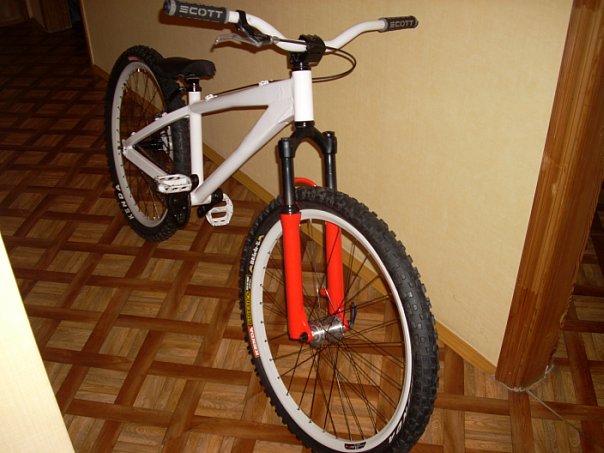

А вот и мой....

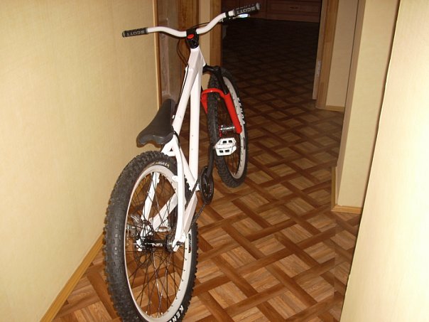

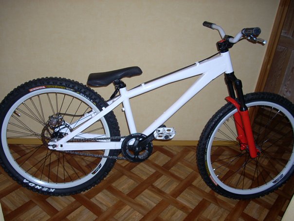

В процессе катания вел эволюционировал
Рама Prodigy Jony Bravo
Вилка Marzocchi Drop off 3 Воздух воздух
Пер и зад втулки Woodman
Обода MTX 33
Система Truvativ Ruktion
Зад тормоз tektro auriga comp
Передний тормоз в тумбочке
Передний ротор куплю
Руль хз
Вынос хз
Грипсы Syncross
Обода MTX 33
Руль хз
Вынос хз
Грипсы Syncross

smerth, красное вилко все портит. ИМХО.
Re: Наши велосипеды.
дроп-офф имхо длинноват для этой рамы
в варианте с джилой про как-то геометрия более правильно выглядит. опять имхо
- Сообщения: 840
- My bike: КАНОНДЕЙЛ
- Откуда: ЖД район
Не, рама под длинноходные вилки и в варианте с джиллой каретка в "минусе" и вел плохо "выдёргивался"
А дропоф стал идеально)

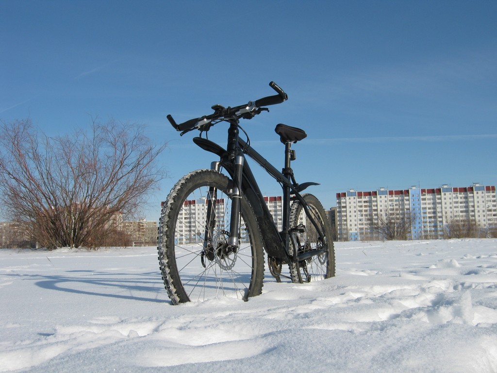

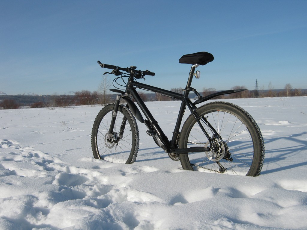

Когда рама вновь оказалась у меня, байк был сразу же собран с учетом уже нового пришедшего «железа». Правда, покатать мне на нем возможность еще не представилась. Жду тепла, и когда снаружи хоть немного подсохнет.
Вот что имеем теперь.
Лак на раме сидит качественно, но немного «скрал» блеск полировки, добавил мутности и слегка голубоватого оттенка. То ли слишком толстый слой нанесли, то ли специфика лака такая. Не знаю. Тут, увы, уже ничего «не попишешь».
Рама: GT Chucker какого года, я хз
Вилка: Rock Shox Revelation dual air 09, 140 мм завален угол или нет, изменилась гео, мне все равно, буду катать, пробовать
Манетки: зад - SHIMANO LX (Dual control) я не старался менять на нем абсолютно все, кое-что оставил и старое
Задний переключатель: Shimano DEORE (Shadow) работает, зачем менять, с ТРЕКа
Тормоза: Перед - AVID Juicy 5 185 гидравлика / Зад - AVID BB7 160 механика с ТРЕКа
Тормозные ручки: перед - AVID Juicy 5 / зад - shimano LX (Dual control) уже были на ТРЕКе
Втулки: Перед / Зад - Hope Pro 2 disc я давно хотел опробовать в деле втулки от HOPE, задняя забавно так трещит, мне понравилось, да и цвет можно выбрать, что я и сделал
Обода: Перед / Зад - DT FR6.1D один уже был, зачем отказываться от второго такого же
Покрышки: Nokian Extream 294 26x2.1 (зимние) / Kenda Short Tracker 26х2.35 (летние) тоже уже имелись, а раз так, надо их пользовать
Кассета: Shimano DEORE 11-32, 9 speed с ТРЕКа
Цепь: SHIMANO HG53 с ТРЕКа
Система: Shimano DEORE 36 звезда (шатуны 170) был стандартный тройник 26/36/48, я решил из него сделать синглринг (оставив звезду на 36), с двумя роками (вместо первой и третьей звезды)
Рокринги: hand made
Рулевая: GT Chucker а тут забавно вышло. Отдавая раму на пескоструйку, я напрочь забыл выбить чашки рулевой, и мне их отпескоструили вместе с рамой. Ну да ничего, рулевая все равно шла под замену.
Руль: Race Face EVOLVE DH 685мм был, но короткий, поэтому пришлось взять этот, и затем заполировать его
Вынос: Xenium Diablo 31,8 мм, 50 мм, подъем: 0 град
Грипсы: ODI Intense Lock-On
Заглушки на руль: Straitline Bar Cap Tapered
Подседельный штырь: ноунейм поставил пока его, а тем временем буду думать, какой взять на замену. Еще не решил
Седло: Selle Italia SLK Gel Flow какое было, то и поставил. Покатаю, посмотрю.
Педали контакты: SHIMANO DX / топталки: Wellgo A-52 для разных условий – разные педали. Уж больно привык к контактам, но и топталки здесь не помешают.
Бонки: Brand-X Outer Ring Bolts Narrow
Проставочные колечки под вынос: Hope – на фото пока перемешаны с черными (не хватило), но вторая партия красных уже в пути
Направляющие ролики: DMR
Успокоитель (банан): MRP Y Plate слегка доработан
Подседельный хомут: пока стоит, какой есть, но под замену на красный.

Выход был найден. Решение было принято. Вердикт был вынесен. Ген.план был утвержден.
Раму заполировать и покрыть лаком. Так же поступить с рулем, шатунами и рокрингами.
И работа закипела.
Этот байк задумывался помимо летнего «экстремиста»
Времени в запасе было достаточно, шла зима.
Старая краска с рамы была удалена пескоструйкой.
Затем настал самый долгий период «медитаций» над рамой, по выходным дням, а так же в рабочие дни после работы.
Раму требовалось ошкурить наждаками разной зернистости (тройка, двойка, единичка, нулевка, забитая (засаленная) нулевка), довести до состояния предполировки, затем заполировать.
Пройдясь по первому кругу всеми наждаками (от «злого» до «мелкого»), и затратив на этот процесс чуть больше двух недель (по паре часов в будни, и по 4-5 - в выхи), я с удивлением понял, что сей процесс нужно будет повторить еще раз.
Рама после ошкурения наждаком промежуточной зернистости.
Но не тут-то было.
Все оказалось не так просто.
Поверхности труб имели шероховатости, походившие на микропузырьки в губке (качество отливки материала труб оказалось не ахти какое, видимо, сказывался факт невысокой ценовой категории рамы). Для толстого слоя краски такая структура материала некритична. Краска все это хорошо скрывает, но… вот для полировки это было уже….
Стало ясно, что двумя неделями тут не обойтись, и что придется снимать довольно толстый слой материала с труб рамы (но скажу, что толстый слой - это ни миллиметр, а всего лишь десятые его доли, одна, может две). Звучит вроде и не так страшно, но для снятия слоя в десятку миллиметра, вручную, эта величина все же довольно большая.
Итак, медитация благополучно продолжалась, вот уже почти месяц.
Тем временем, было так же принято решение о замене некоторого железа в будущей модификации байка, что бы оно хоть как-то сочеталось с красным ободом и красными рубашками, итить их (это они во всем виноваты, а не я).
Но даже в этом случае я продолжал придерживаться принятого мной решения о том, чтобы не вливать в проект слишком больших бабосов (все же байк планировалось юзать еще и зимой).
В процессе ошкуривания рамы я сделал небольшую передышку, переключившись на зачистку шатунов, руля и рокрингов. Руль оказался таким же шершавым, как и рама (что б его… хватило надолго...).
Итак, шло время. Шло так же и заказанное из разных контор «железо». Постепенно продвигался процесс зачистки рамы, шатунов, руля и рокрингов. Руки вновь стали нормально удерживать столовые приборы.
Потом, наконец, дошла очередь и до полировки рамы и остального алю-«железа» войлоком, фетром и прочими тканями с пастой ГОИ (зелененькой такой).
И вот спустя почти два месяца рама, наконец, была готова к покрытию лаком, а так же шатуны руль, и рокринги.
«Железо» после полировки.
Медитация была завершена.
Отдал раму на лакировку Kostet`у (пескоструйка рамы так же проводилась через него), а тем временем, устроив минилакокрасочный цех у себя дома
Понимаю, что это не выход. Посмотрю, как долго он продержится, а пока буду думать, как поступить иначе.
А тут и заказанные «железки» подоспели.
Рокринги: hand made
