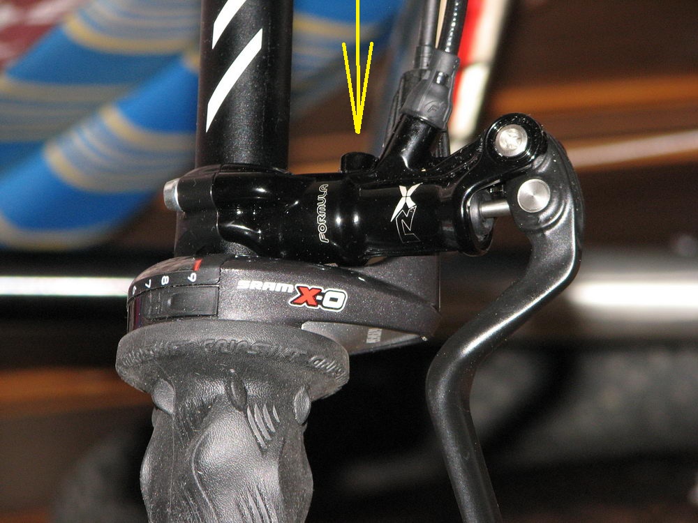

20. Прокачиваем ручку.
А вот тут всплывает вторая фича данных тормозов.
Для максимально полного удаления воздуха из ручки, ее рекомендуется ориентировать вертикально, рукоятью вниз, так, чтобы порт для прокачки на мастер-цилиндре был направлен вверх (желтая стрелка).
- 8.JPG (200.23 КБ) 49739 просмотров

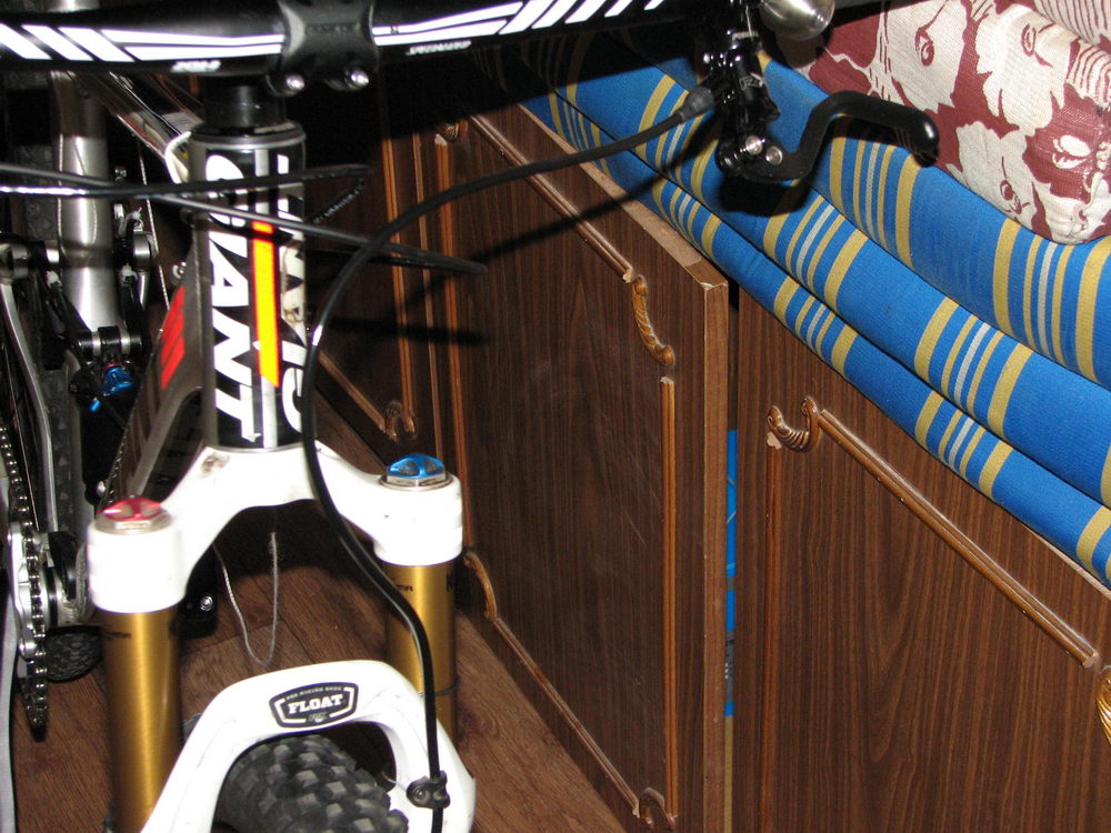

Я просто в этом случае положил байк на бок. Можно так же и снять тормозную ручку с руля, закрепив ее на отдельном стенде в нужном положении. Сию фишку многие могут отнести к минусам формуловских тормозов. Так как приходится снимать рукоятку с байка, специально ориентировать ее в пространстве для более качественной прокачки. И все это лишние телодвижения. Мы ж ленивый народ.
Поэтому я просто положил байк на бок, и все, а мог и вовсе ничего с тормозом специально не делать, просто прокачать ручку в том положении на руле, в каком она и была.
Тормоз после укорачивания гидры я и вовсе мог не прокачивать, так как он после сборки работал нормально, по крайней мере в статичном тесте.
Шприц тоже поднимаем вертикально, открываем клапан, и, создавая в нем разрежение, высасываем воздух из ручки. Затем загоняем в нее тормозуху, легким нажатием на шприц.
Процедуру повторяем, пока воздух не перестанет выходить из ручки в шприц. После, можно несколько раз быстро нажать на ручку и повторить процедуру «высасывания» воздуха. Когда воздух перестанет выходить в шприц, все, ручка прокачана.
