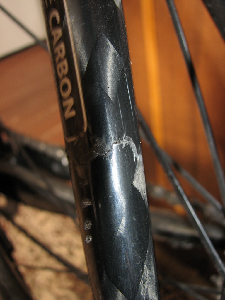

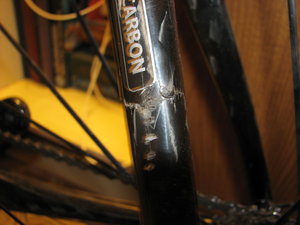

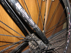

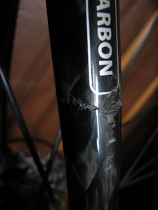

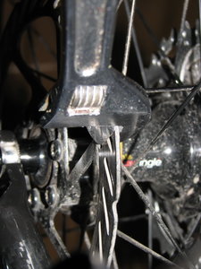

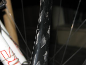

Пострадало левое верхнее перо в 10 сантиметрах выше дропаута. Видимо, этим местом я как раз и пришелся на угол бордюра, неудачно упав, и это именно его хруст я тогда слышал у источника.  В половину окружности пера шла большая поперечная трещина, даже не трещина, а имел место разрыв слоя карбона.
Но вот внутренняя часть пера со стороны колеса оказалась на удивление целой, даже лак не пострадал.
И, похоже, что на ней все время я и ехал. Она держала всю конструкцию.

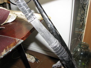

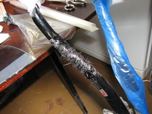

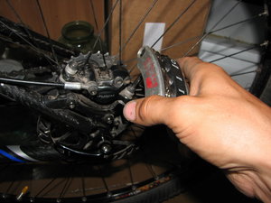

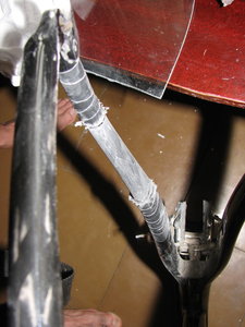

1. Намотал по краям изоленты в качестве ограничителя, обозначив ей, рабочий участок пера.
Затем ошкурил (грубой шкуркой) лаковое покрытие на раме, полностью его удалив, до «угля».

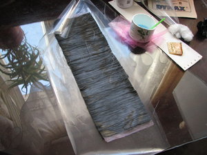

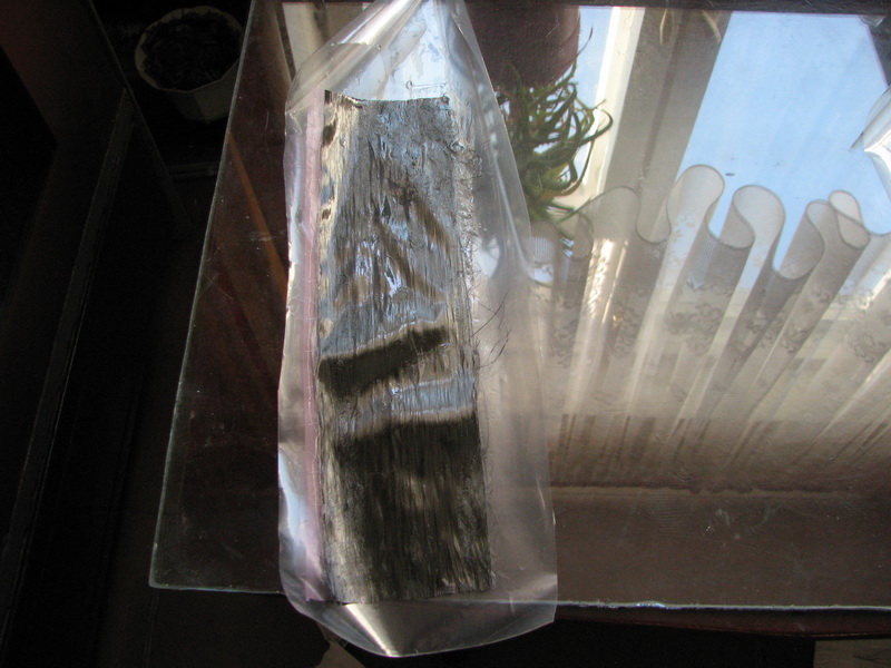

2. Далее приготовил углеткань, нарезав нужного размера лоскуты. Ее взял не плетеную крест-накрест, как обычно выглядят снаружи карбоновые рамы (довольно дорогая), а с однонаправленным расположением волокон (нити «угля» идут только в одном направлении, и скреплены, дабы не рассыпаться редкой прошивкой из белых волокон).
Решено было сделать накладку сверху на перо по всей его окружности, то есть наложить своеобразный гипс из «угля», тем самым усилив перо в этом месте.
В основном нагрузка в пере идет на сжатие, поэтому требовалось расположить волокна продольно (по направлению пера). Но я решил в промежутке между слоями с продольным расположением волокон добавить еще и слои с поперечными волокнами (работа на кручение), а то вдруг что, лучше перестраховаться.
В итоге, должна была получиться конструкция из трех наборов слоев: первые несколько слоев с продольным расположением волокон, затем слои с поперечными волокнами, и опять слои с продольными волокнами.
3. Навел смолу и пропитал ей накладываемый слой, не очень жирно, чтобы ткань только заблестела.
4. Затем намотал ее на подготовленный участок пера. Получилось довольно рыхло, с пустотами. Но это была не проблема. Все позже должно было прижаться плотнее.
