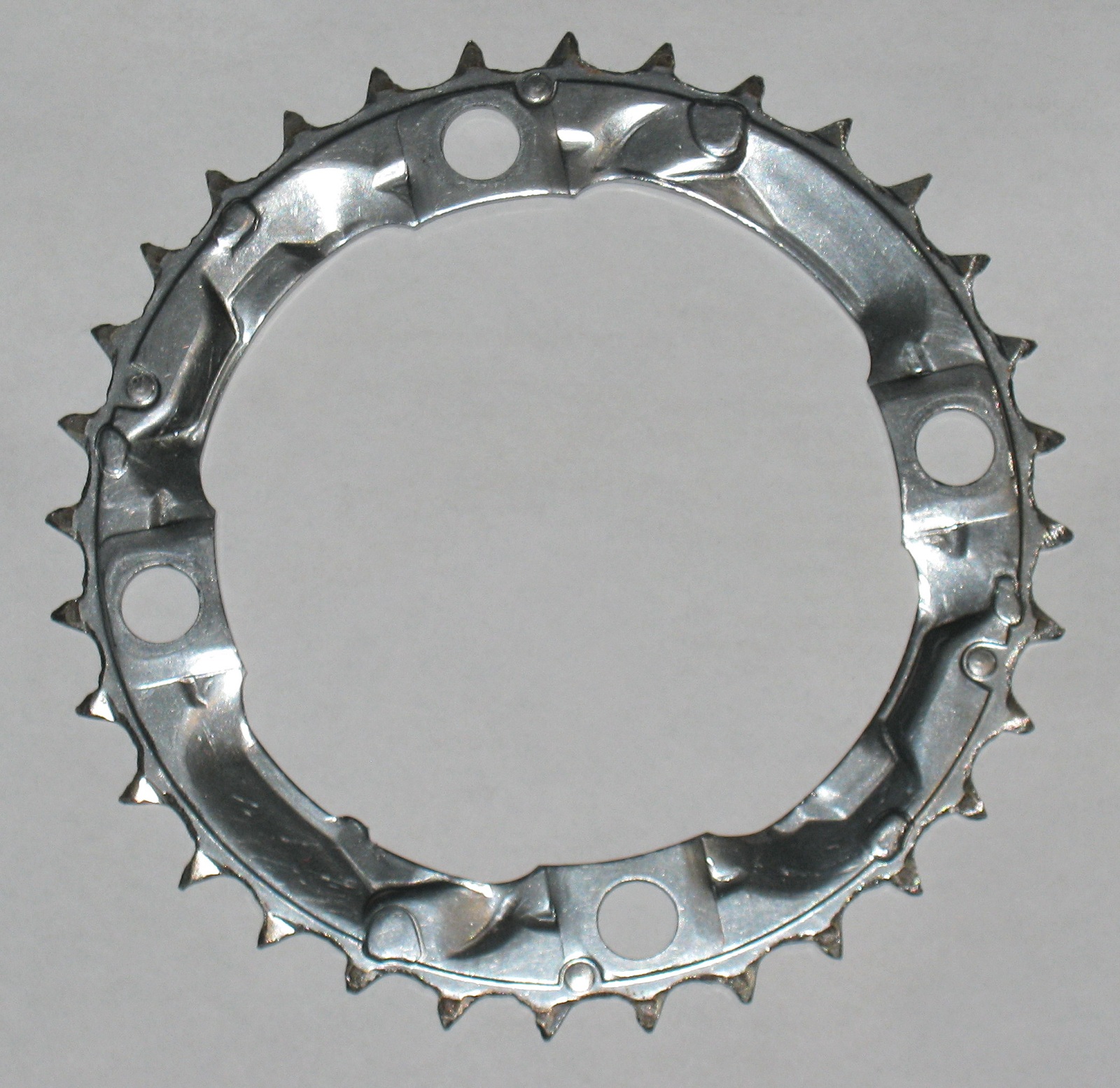

Игорь22
Была такая хрень. Сменил заднюю трещотку 7 на кассету 8 и цепь поставил 8. Пробег был около 2000. Систему не менял.
После замены цепь прыгала 100-150 км, потом прыгать перестала. Прыгала на 2 звезде системы.
Вообще говорят тест такой: взять цепь на любой звезде системы за середину и попытаться оттянуть от звезды. Если цепь оттягивается от звезды так, что видна вершина зуба - цепь под замену.
ЗЫ. Если вершина зуба звезды острая (как акулий зуб, там фото выше - яркий пример) звезда под замену. На одну систему - 3 цепи и кассеты (трещотки). На старой системе новая цепь прыгает первые 50-100 км. Если после 150 прыжки не прекратились - систему менять. Три цепи по кругу практически никакого выигрыша по деньгам и пробегу не дают. Как то так.
