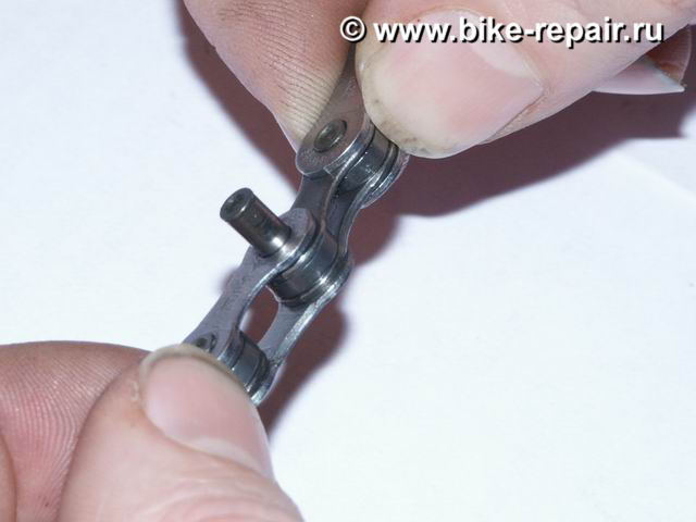

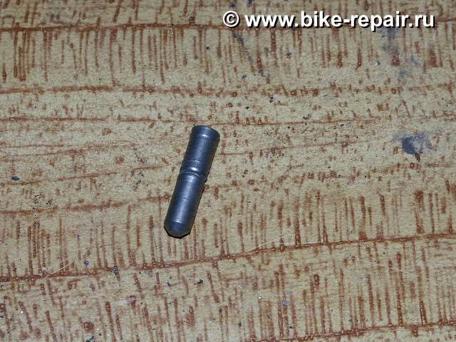

Цепи продаются в двух видах - коробочном и стандартном (почти как компьютерные комплектующие в Retail и OEM поставках). Обычно в коробке имеетсясменная ось, предназначенная для соединения сегментов цепи. Один конец такой оси заострен, что облегчает ее установку.
После того, как ось будет запрессована, этот заостренный конец надо обломить плоскогубцами.
Если цепь не укомплектована специальной осью с заостренным концом (как многие цепи, продающиеся без коробки), то ось должна быть вставлена в одну из пластин сегмента.

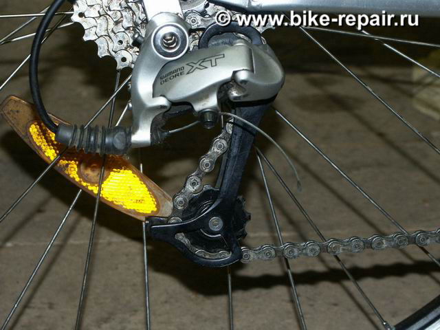

Перед установкой цепи надо поставить передний и задний переключатель в положения, соответствующие самым маленьким звездочкам.
Надеваем цепь на велосипед. Важно правильно надеть цепь на ролики натяжителя. Нижний ролик цепь обходит слева, а верхний - справа.

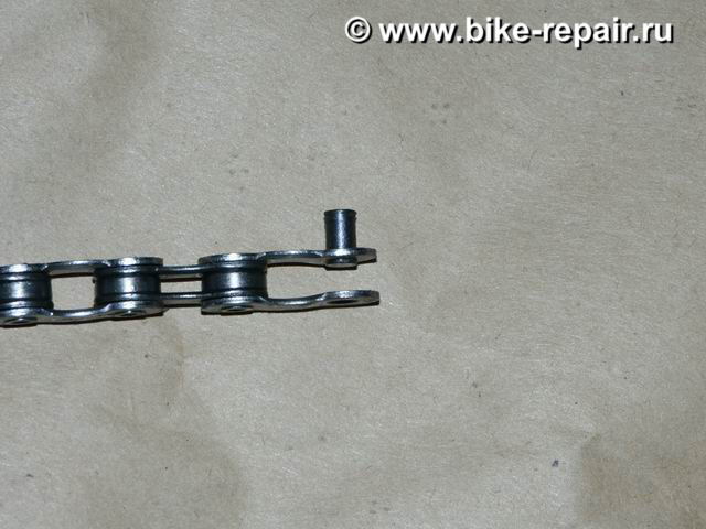

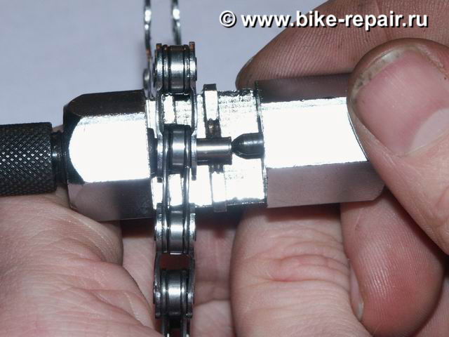

Совмещаем разомкнутые звенья цепи. Если используем сменную ось, то вставляем ее заостренным концом в отверстия сегмента.

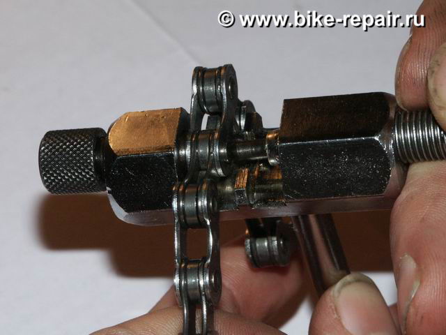

Заправляем цепь в выжимку, и фиксируем ее прижимным винтом (на фотографии- слева).
Важное замечание - Многие выжимки имеют два посадочных места для цепи. То есть цепь можно вставить в выжимку двумя способами. Посадочное место, расположенное ближе к фиксирующему винту, предназначено для выпрессовывания и запрессовывания оси. Именно туда и надо заправлять цепь для снятия и установки. (Как показано на фотографии)
Другое посадочное место используется только для регулировки положения оси внутри втулки. Если попытаться запрессовать ось, когда цепь заправлена в этом посадочном месте, то можно повредить выжимку или цепь.
Запрессовываем ось в цепь, вращая рукоятку выжимки. Останавливаемся, когда ось погрузится в отверстие почти полностью (сравниваем с соседними звеньями).
Вынимаем цепь из выжимки.
Если используем сменную ось, то заостренный конец обламываем плоскогубцами.

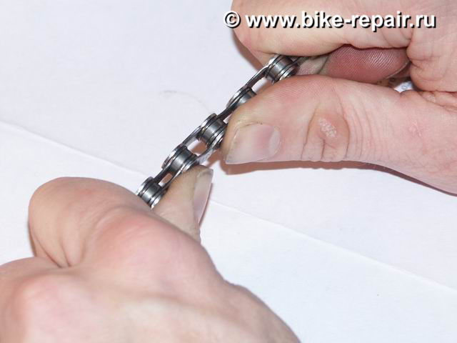

Проверяем, что только что цепь в только чтов соединенном сегменте цепи она изгибается свободно, без заеданий. Если это не так, то проверяем, насколько выступают концы оси с разных сторон цепи.
При необходимости ось надо продвинуть выжимкой в нужную сторону. Для этого следует заправить цепь в другое посадочное место выжимки (то, которое ближе к рукоятке выжимки). Тогда оба конца оси будут видны, и ее положение можно легко контролировать визуально.
После сборки цепь надо немного поизгибать в поперечном направлении, чтобы обеспечить лучшую подвижность звеньев. Готово.
