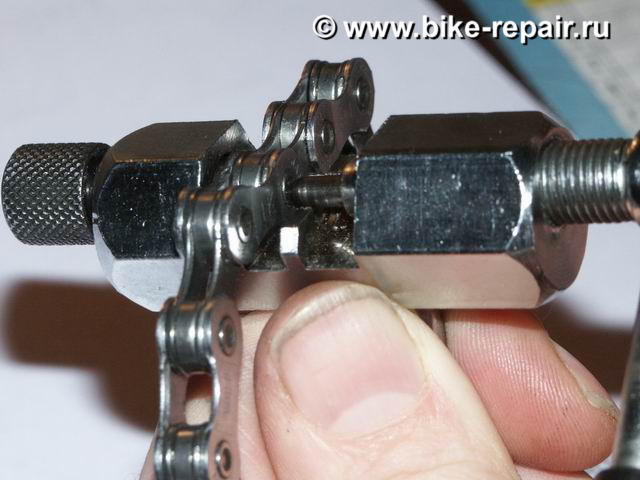

Вставляем цепь в выжимное устройство, фиксируем ее винтом с рифленой поверхностью. (на фотографии фиксирующий винт изображен справа).
Важное замечание - Многие выжимки имеют два посадочных места для цепи. То есть цепь можно вставить в выжимку двумя способами. Посадочное место, расположенное ближе к фиксирующему винту, предназначено для выпрессовывания и запрессовывания оси. Именно туда и надо заправлять цепь для снятия и установки. (Как показано на фотографии)
Другое посадочное место используется только для регулировки положения оси внутри втулки. Если попытаться выпрессовать ось, когда цепь заправлена в этом посадочном месте, то можно повредить выжимку или цепь.

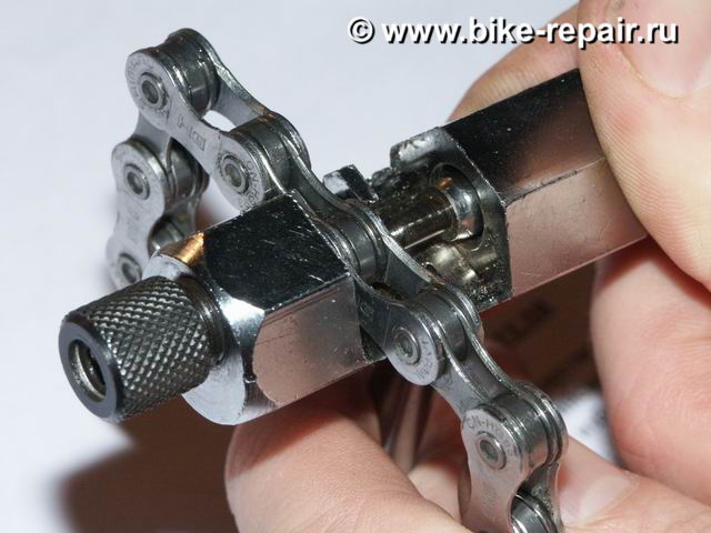

Начинаем заворачивать винт выжимки с помощью рукоятки, выдавливая ось внутрь фиксирующего винта.
Если потом планируется собирать звено с этой же осью, то крутим рукоятку не торопясь, чтобы не выдавить ось совсем.  Иначе ее трудно потом будет вставить. Если у Вас отсутствует опыт разборки и сборки цепей, то следует периодически вытаскивать цепь из выжимного устройства и осматривать ось.

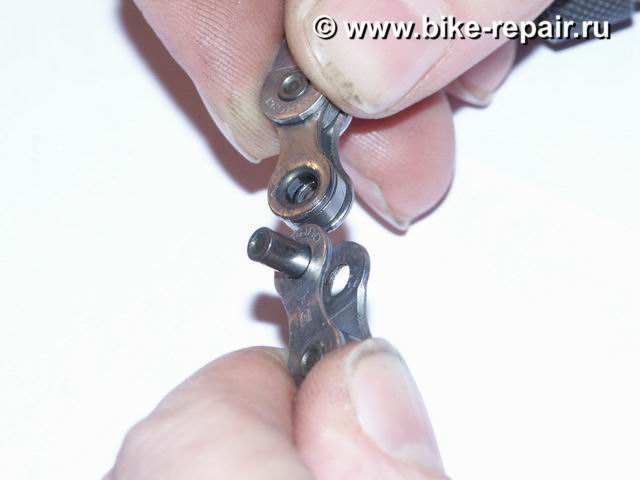

Разомкнутое звено должно выглядеть так, как показано на фотографии. Цепь снята.
