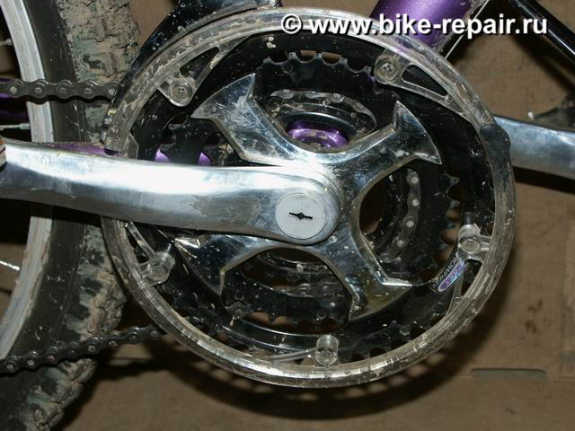

0.Сначала
Если снимаем правый шатун (который со звездочками), то надо перевести цепь на самую маленькую ведущую звездочку, и затем снять ее со звездочек.

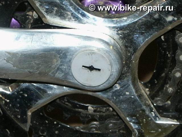

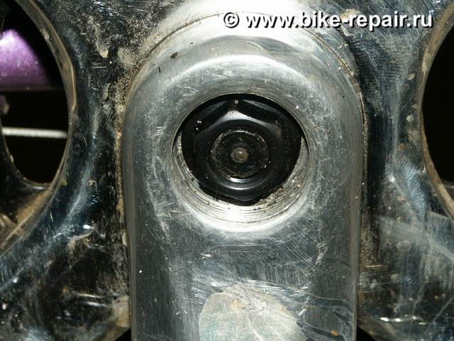

1. Снимаем пыльник.
Его надо аккуратно выковырнуть отверткой. Под ним находится гайка, притягивающая  шатун к оси каретки.

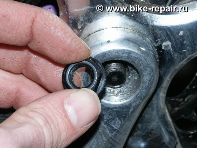

2. Вывинчиваем гайку.
Гайку надо просто отвернуть, используя подходящий накидной ключ (Обычно на 14). Часто накидной ключ имеется на съемнике шатунов.
Резьба - правая с обеих сторон каретки. При отворачивании надо одной рукой удерживать педали. При этом может потребоваться значительное усилие, поэтому лучше использовать ключ с длинной рукояткой.

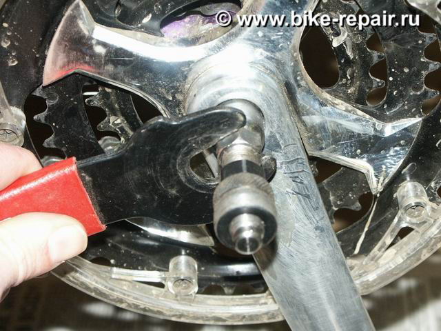

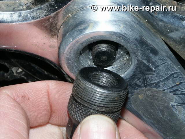

3. Ввинчиваем съемник.
Выворачиваем полностью внутренний винт съемника. Наносим на конец оси каретки немного смазки - легче будет выворачивать.
И ввинчиваем съемник в шатун до упора.

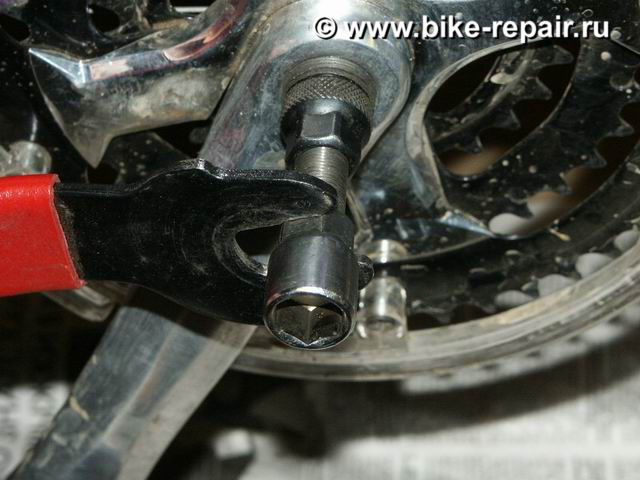

4. Снимаем шатуны.
Гаечным ключом заворачиваем внутренний винт съемника (естественно, по часовой стрелке), и наблюдаем, как шатун сползает с оси каретки. Усилие при этом может быть приличное.
Вывинчиваем съемник из шатуна.  Теперь самое время осмотреть ось каретки, внутреннюю поверхность шатуна на предмет повреждений,  проверить каретку на люфт.
