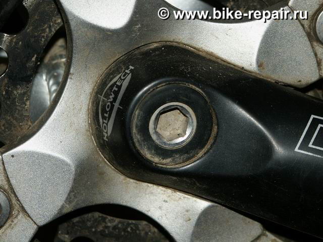

На каретках такого типа концы оси каретки имеют квадратные сечения.
Шатуны притягиваются винтом, который вворачивается в ось.Винт имеет головку под внутренний шестигранник 8 мм. На винт надет пластмассовый пыльник.
Инструменты, необходимые для обслуживания шатунов
Для установки шатунов нужен только шестигранный ключ на 8 (лучше с длинной рукояткой)
Для снятия шатунов потребуется еще вот такой съемник
