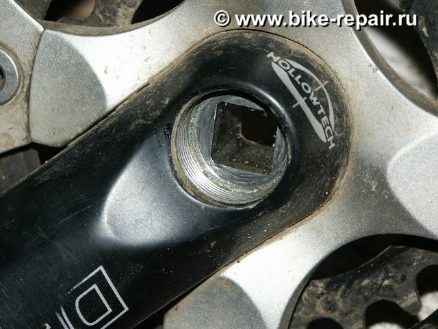

0. Сначала нанесем немного смазки на внутреннюю часть шатуна.

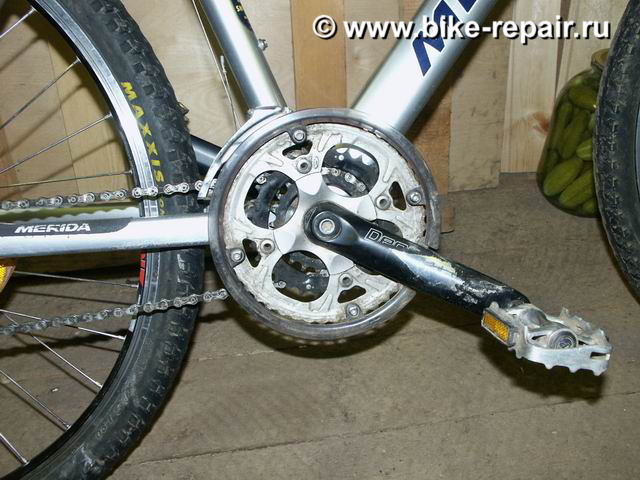

Если ставим правый шатун, то не забудем надеть цепь на кареточный узел рамы.
1. Надеваем шатун на ось.
Не забудем надеть шатун правильно! (относительно противоположного шатуна)

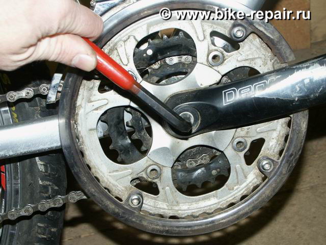

Смазываем резьбу болта, и заворачиваем его шестигранником на 8 до упора.(Момент для шатунов SHIMANO DEORE , ALIVIO и ALTUS должен быть в пределах 35-50 Нм. То есть берём ключ подлиннее и затягиваем сильнее!)
