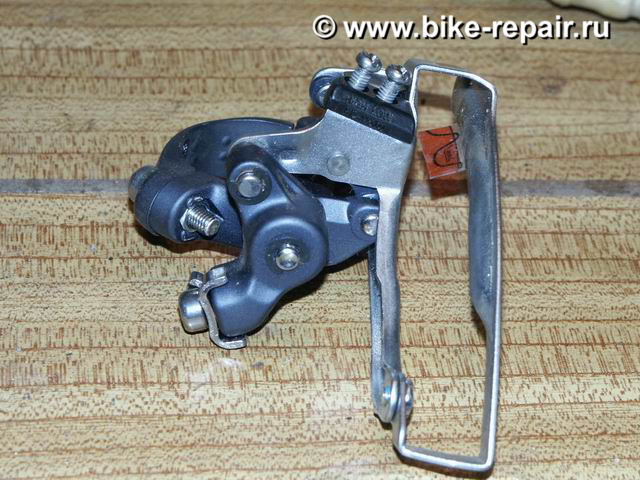

Самое сложное при установке переднего переключателя - это купить подходящий новый переключатель.
Во-первых, он должен подходить по диаметру к подседельной трубе (бывают разные стандарты - 28.6,  31.8 мм и 34.9 мм, иногда встречаются конструкции переключателей с адаптерами под разные диаметры подседельных труб).
Во - вторых, переключатель может крепиться не к подседельной трубе, а к кареточному узлу рамы.
В-третьих, он должен соответствовать траектории троса. На многих велосипедах трос подходит к переключателю сверху, вдоль подседельной трубы, и на таком велосипеде должен стоять переключатель с верхней тягой (то есть трос в такой переключатель заправляется сверху). Но часто трос подходит снизу, вдоль нижней трубы рамы, тогда надо выбирать переключатель с нижней тягой.
Существуют и универсальные переключатели, в которые трос может быть заправлен как сверху, так и снизу.
Универсальный переключатель
Переключатель с верхней тягой

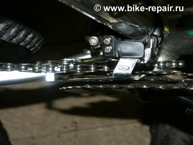

1. Перед установкой переключателя надо поставить переднюю манетку в положение, соответствующее самой маленькой передней звездочке. Надеваем переключатель на подседельную трубу. Винт крепления туго не затягиваем , потому что положение переключателя на подседельной трубе еще предстоит регулировать:

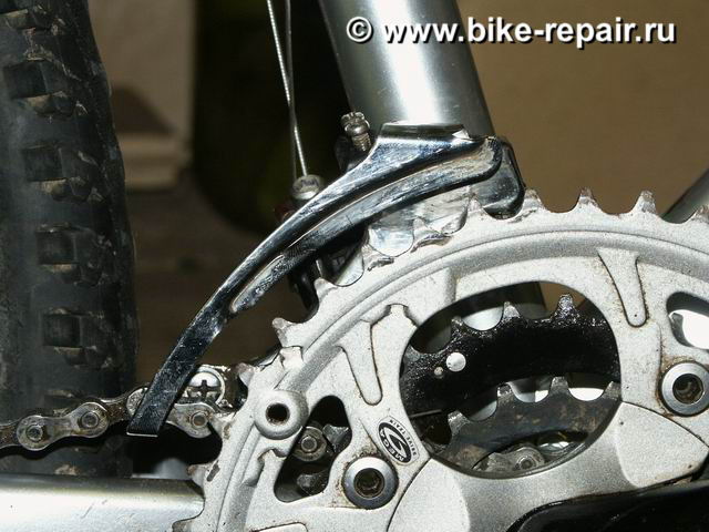

Во-первых, рамка переключателя должна быть установлена параллельно звездочкам.
Во-вторых, она должна располагаться на 2-3 мм выше самой большой звездочки.
Иногда правильно поставить переключатель мешает защитное кольцо на ведущих звездочках, в таком случае его можно снять.
2. Устанавливаем на переключатель трос, натягиваем его и затягиваем винт крепления троса. Не перепутайте направление троса .

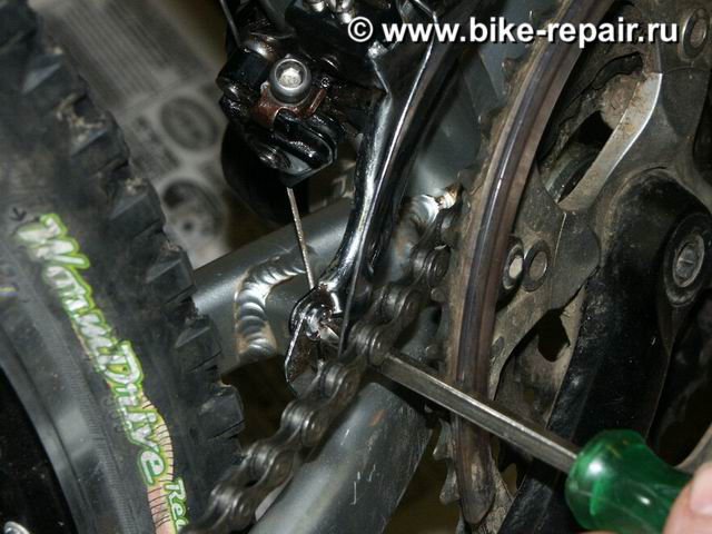

Заправляем цепь в рамку переключателя. Если рамка выполнена неразъемной, то соединяем цепь
3. Переводим переключатель на самую большую переднюю звездочку, и проверяем положение рамки относительно звездочек.. Если рамка оказалась перекошена или расположена слишком далеко/близко к зубьям звездочек , то возвращаемся к п1. и опять устанавливаем положение переключателя на подседельной трубе.
4. Затягиваем винт крепления переключателя к подседельной трубе.
