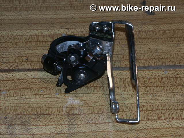

Передний переключатель приходится снимать для его ремонта / замены, или для полной очистки от грязи.
Снятие переключателя обычно не вызывает сложности, особенно если его рамка выполнена разъемной. Для снятия переключателя с неразъемной рамкой необходимо снимать цепь.

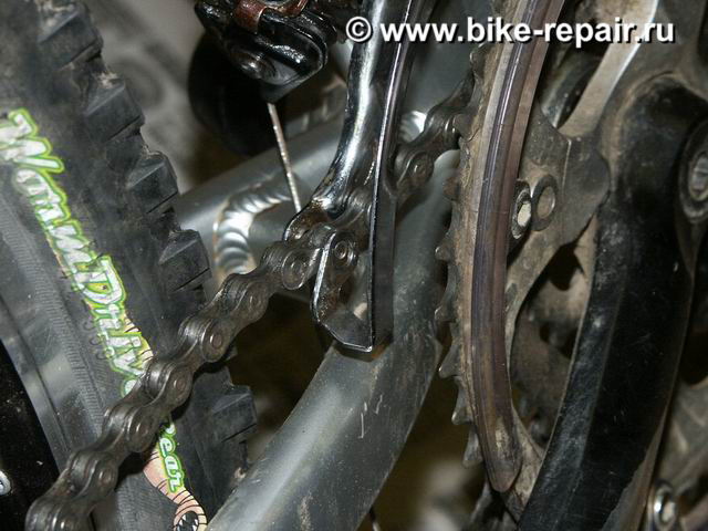

Перед снятием переключателя надо поставить цепь на самые маленькие заднюю и переднюю звездочки.

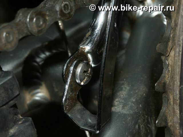

1. Вытаскиваем цепь из рамки. Для этого надо отвинтить винт на рамке, и, аккуратно отогнув одну из пластин, вытащить цепь из рамки. Если рамка переключателя выполнена неразъемной, то придется снимать цепь.

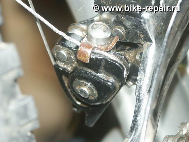

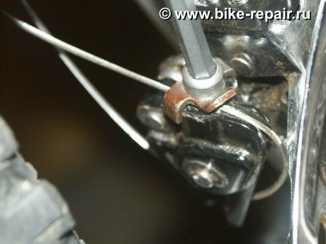

2. Ослабляем винт крепления троса, и отсоединяем трос от переключателя.

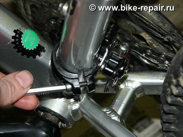

3. Отвинчиваем винт хомута переключателя и снимаем переключатель с подседельной трубы. Теперь самое время осмотреть переключатель на предмет износа и загрязнения. Можно промыть его в керосине.
