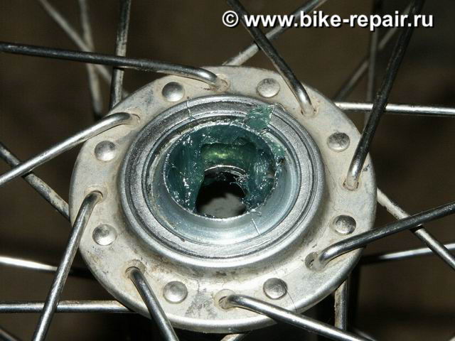

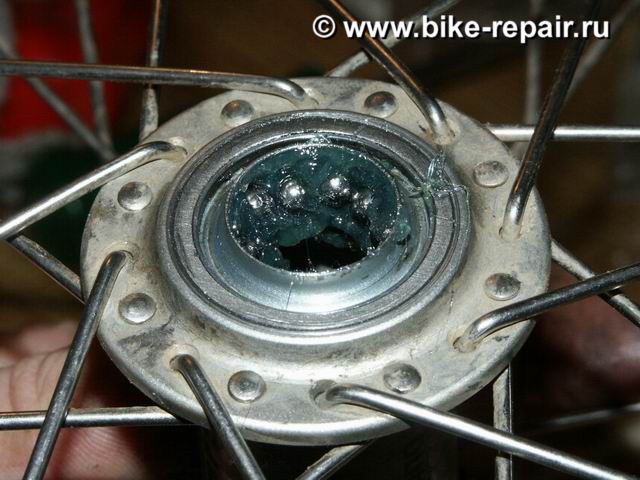

6. Закладываем в корпус втулки, на поверхность чашек, новую смазку (густую).
Пинцетом берем шарики, и вдавливаем их в слой этой смазки. Слой должен быть достаточен для того, чтобы шарики не выкатывались из втулки.

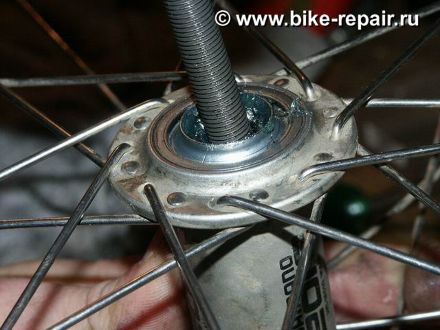

7. Вставляем  ось с правым конусом, естественно, с правой стороны (не перепутайте!). Вставляем его осторожно, чтобы с противоположной стороны не вытолкнуть осью шарики из чашки подшипника.

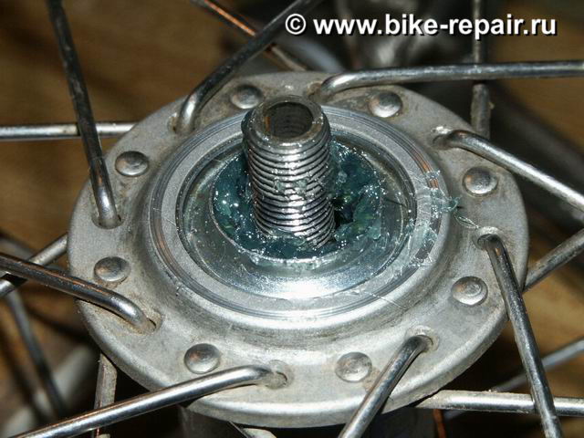

8. Наворачиваем на ось левый конус, почти до упора, но не затягиваем его. Надеваем шайбу и навинчиваем контргайку.
Втулка почти собрана, осталось только надеть резиновый пыльник. Но это надо делать после регулировки.
