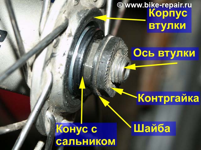

2. Начинаем разбирать втулку с левой стороны. Снимаем резиновый пыльник
(на некоторых втулках его может не быть). Под слоем грязи надо найти контргайку, и конус. На конусе находятся две лыски под ключ для конусов.

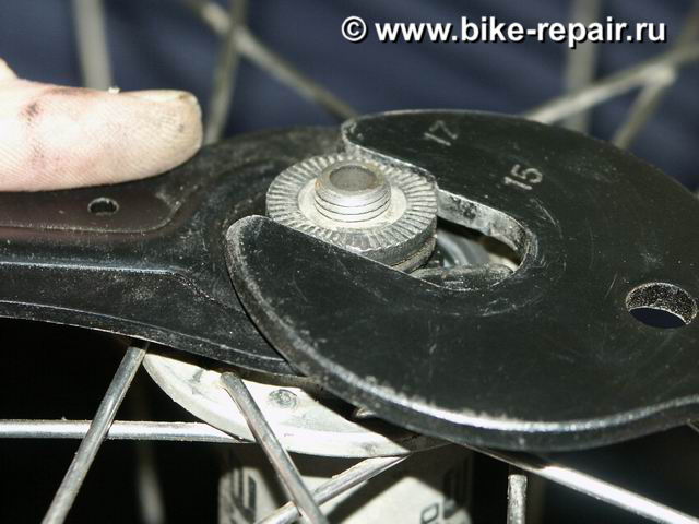

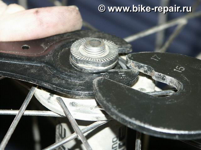

3. Теперь берем ключ для конусов (обычно на 13 мм) и обычный рожковый ключ (обычно на 17 мм). Конусным ключом удерживаем конус, а рожковым отвинчиваем контргайку.
Снимаем контргайку и шайбу.

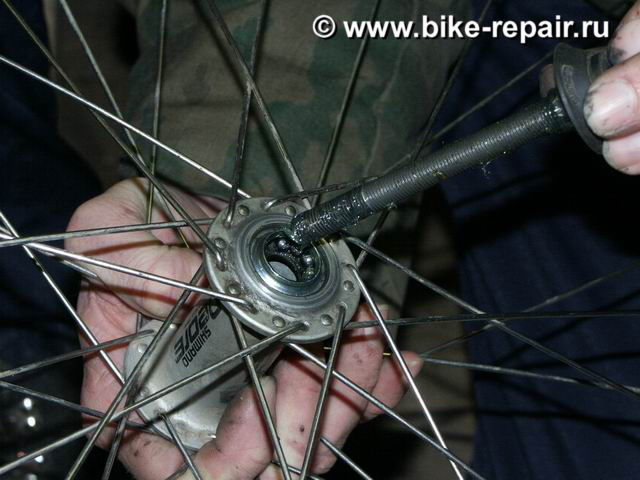

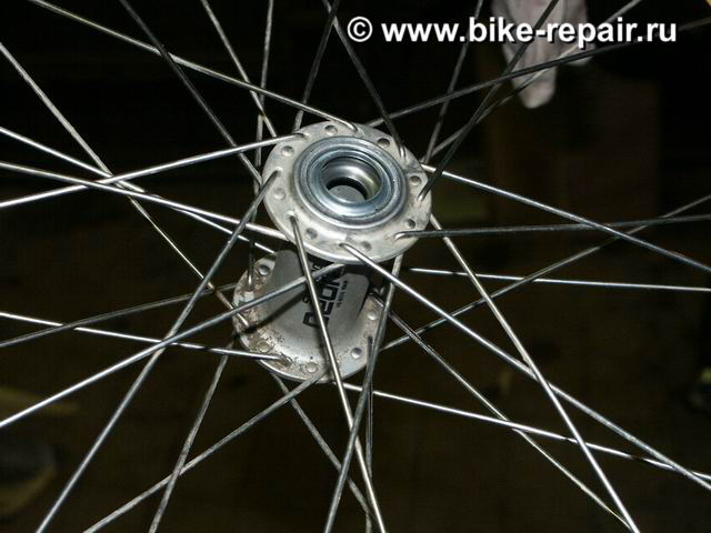

4. Конусным ключом отвинчиваем конус, и снимаем его с оси. Вынимаем: с правой стороны ось вместе с правым конусом. Делаем это не торопясь, потому что из втулки могут посыпаться подшипниковые шарики. Теперь самое время оценить наличие смазки в подшипниках, и степень ее загрязнения.

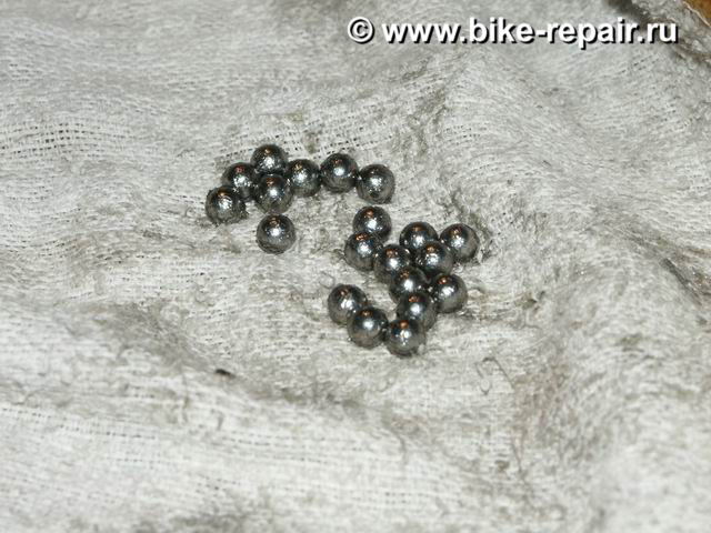

5. Пинцетом вынимаем шарики из корпуса втулки, (если они не выкатились оттуда сами). Обычно их по 10 или 9  штук с каждой стороны. На некоторых втулках шарики подшипников находятся в обойме - сепараторе, и вынимаются вместе с ним.
Теперь надо удалить остатки старой смазки из корпуса втулки. Это удобно делать тряпочкой, смоченной в керосине. Мелкие металлические детали (шарики, конусы, гайки, шайбы) тоже надо промыть в керосине, и просушить на чистой тряпке.
