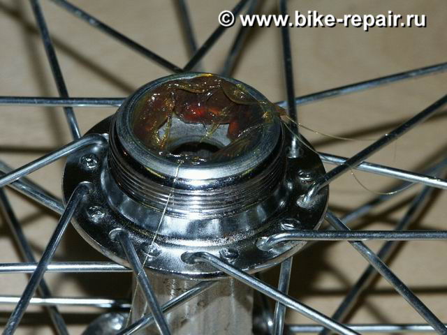

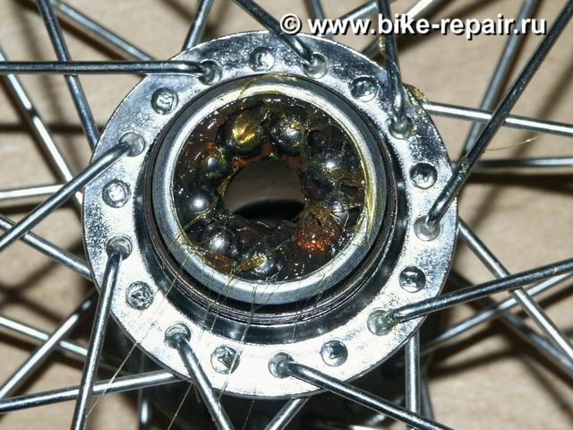

Закладываем в корпус втулки, в чашки подшипников,  с обеих сторон  новую смазку (густую).

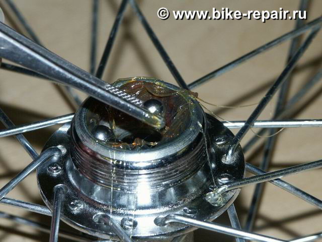

Пинцетом берем шарики, и вдавливаем их в слой этой смазки. Слой должен быть достаточен для того, чтобы шарики не выкатывались из втулки.

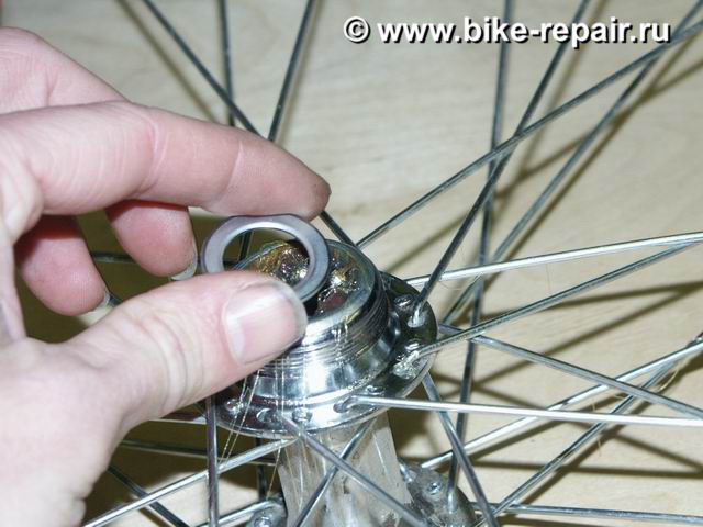

С правой стороны втулки на шарики накладываем шайбу.

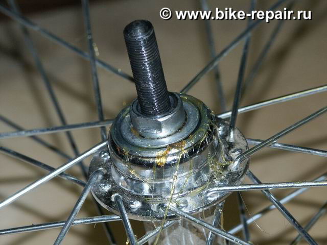

Вставляем  ось с правым конусом. Вставляем его осторожно, чтобы с противоположной стороны не вытолкнуть осью шарики из чашки подшипника.

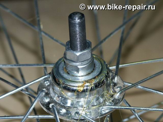

Наворачиваем на ось левый конус, почти до упора, но не затягиваем его. Надеваем шайбы в правильной последовательности  и навинчиваем контргайку.
