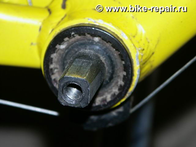

0. Сначала нанесем немного смазки на внутреннюю часть шатуна.
Если ставим правый шатун, то не забудем надеть цепь на кареточный узел рамы.
1. Надеваем шатун на ось.
Не забудем надеть шатун правильно! (относительно противоположного шатуна)

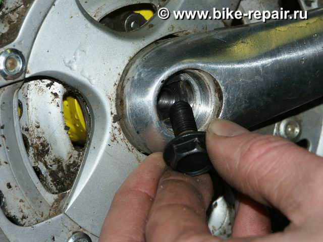

Смазываем резьбу и головку болта, и заворачиваем его до упора накидным ключом.
