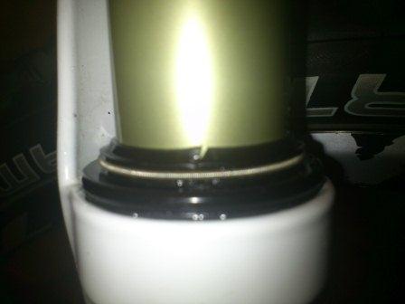

Вечер добрый.
Случилась такая оказия (см. фото)
Что делать? Катать можно с таким дефектом? или пыльник под замену ?
Re: "БЛИЦ-ВОПРОС"
говнище будет активно набиваться , если не поменять
