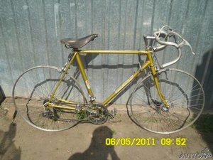

Доброе время суток! есть старт шоссе думаю продать или оставить!!! что будет стоит и кто вообще может предложить что с делать с дисками на старт шоссе они под трубки!!!?????
может кто что предложит!!!!
Старт шоссе! как поставит на ноги!!?????

Самый минимум, который можно сделать - разобрать колёса и собрать со старой втулкой, но новыми ободами. Есть шанс, что с новыми ободами колодки не будут доставать до тормозной дорожки, т.к. совковые стандарты отличаются от нынешних. У меня с Туристом вышло так, что задние достали, а передние - нет. Сначала думал соорудить переходник, но потум купил китайские клещи, и они подошли как раз. Всё остальное можно оставить родное, если работает как надо.

в какую цену это обойдется??? и кто с этим может помочь??

Обода есть в Велолидере и Велокроссе. Там же могут собрать. Мне прошлой весной обошлось в 400р за обод + 300р сборка, итого 1400 за оба колеса. Сейчас может быть дороже.

а покрышки или че там щас?? там камеры с покрышками??

СЕРЕГА, нет, обода будут под обычные камеры с покрышками на 28". Я старые от "Туриста" оставил, всё ОК (но у него именно покрышки были а не трубки). Трубки для "Старт-Шоссе" уже не делают, если только на барахолках искать.
Можно ещё поставить современные шоссейные колёса под клинчеры, но это уже будет дорого.
