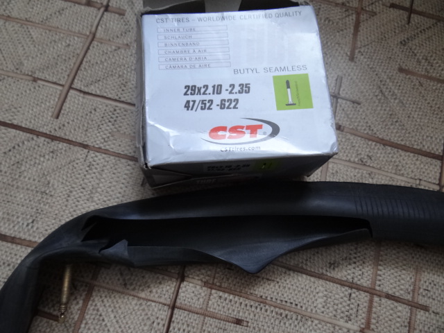

Re: Немного о камерах
В очередной раз проколол стоковую камеру и поменял её на запаску.
2.5 атмосфер и она лопнула.
На покрышке рекомендуемое 2.5 - 4.5, ниже 3.5 проколов не бывает, выше - в колесо начинает всё подряд впиваться, обычно маленькие, тонкие и очень острые кусочки тросиков.
Предположительно впиваются они в меня, когда я проезжаю гаражный кооператив.
Судя по картинке, неправильно сбортировал, вот она и лопнула.
просто CST или cheng shing tyre - какашка
CST огромный тайвайньский бренд , они резину для
чего только не делают. Конкредно под брендом CST для велосипедов идет так себе продукция, да и не для велосипедов тоже, качественную они выпускают под брендом Maxxis http://www.maxxis.com/
