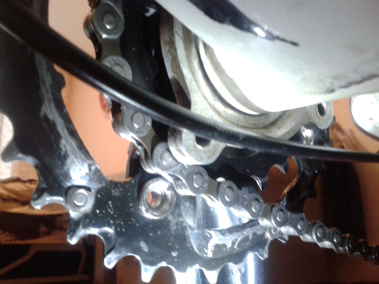

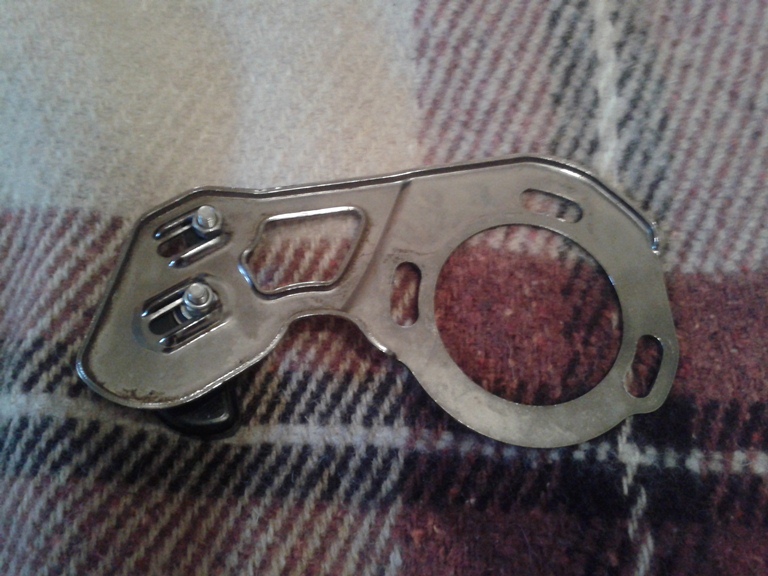

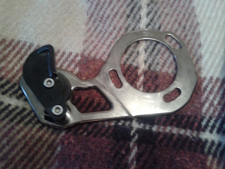

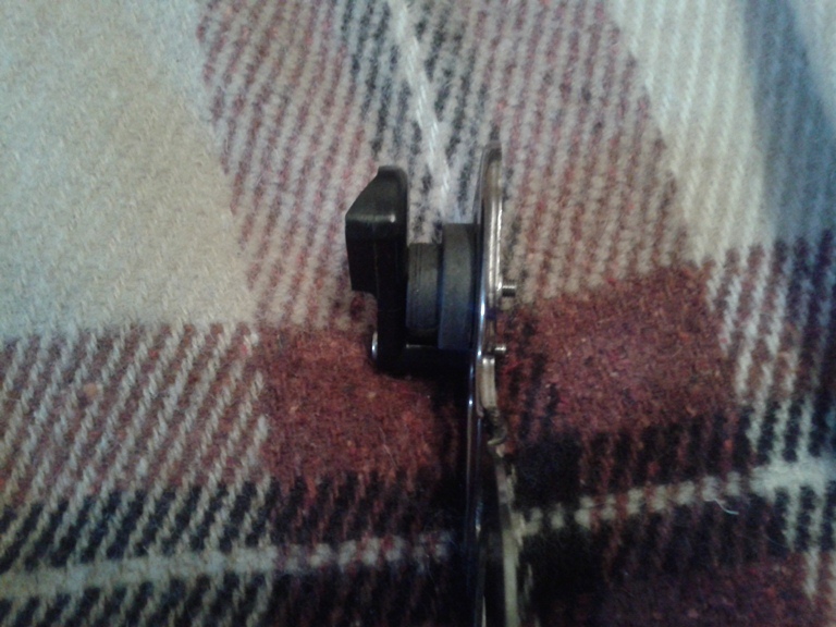

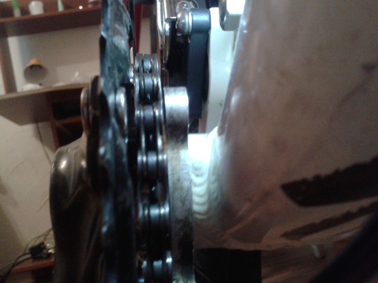

Всем привет,
Объясните, пожалуйста, что я делаю не так :)
Есть успокоитель цепи под iscg5 на 2 звезды спереди (см.фото).
На раме нет ушек под крепление iscg5, поэтому я использую адаптер
http://www.chainreactioncycles.com/ru/r ... -prod11453
Каретка по типу Hollowtech II с двумя чашками, Cycledesign.
По мануалу установки каретки Hollowtech II в стакан 73 мм, нужно со стороны паука подложить 1 шайбу 2.5мм.
Вместо этой шайбы я подкладываю адаптер, он как раз толщиной 2.5мм. Подкладываю его углублением по направлению К кареточному стакану.
Верно?
Из системы Deore M590 26/36/46Т сделал двойник, убрал 46Т звезду, 26Т заменил на 22Т, 36Т закрепил короткими бонками, звезда 22Т крепится винтами с внутренней стороны.
Тут все в порядке?
Теперь, если прикрутить успокоитель винтами к адаптеру и установить систему, то винты, которыми крепится звезда 22Т цепляет винты, которыми крепится успокоитель цепи к адаптеру, потому что расстояние получается мизерное между успокоителем и звездами системы. см. фото.
На фото успок не приделан, но можете представить, что расстояния явно недостаточно.
Как мне поступить? :unknown:
Сообщения: 9736
Re: "БЛИЦ-ВОПРОС"
снять 22 и 36 звезды и поставить одну на 32 или 30

Сообщение antgorka »
Mazay писал(а):снять 22 и 36 звезды и поставить одну на 32 или 30
Это не вариант. Мне нужны именно две звезды, и 22Т обязательно.
Успок должен крепиться нормально.
Вопрос в том, как производитель подразумевал его ставить, чтобы ничего не цепляло.
Может не у гетто-двойника звезды крепятся иначе или они дальше от каретки располагаются?
UPD:
Вот здесь в 3D покрутил
http://www.chainreactioncycles.com/ru/r ... -prod83170
Маленькая звезда вроде так же крепится..

без адаптера приколхозить успокоитель под каретку не вариант?
Для этого нужен новый успок с креплением по типу e-type переключателей?
