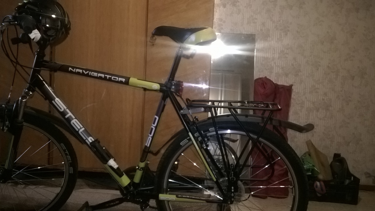

Всем привет. Собственно вопрос... Как должен стоять багажник? Горизонтально или с наклоном вперед. (В моем случае вообще печаль-беда) Какое расстояние должно быть между колесом и багажником? Новые стойки для крепления багажника сверху к раме можно сделать из нержавейки (не трубки, а полоски, допустим 3мм)? Большая ли там нагрузка?
- Вот так смотрится багажник штатно, со своими креплениями.

Багажник должен стоять параллельно - это, в первую очередь, вопрос удобства.
Расстояние между колесом и багажником - вопрос религии, я бы опустил на несколько отверстий ниже, чтобы рычаг меньше был, но при этом, чтобы крылу не мешало. В свободные отверстия желательно вкрутить болтики, у меня при большой нагрузке стойки согнулись аккурат по отверстиям.
По креплению к раме - на некоторых багажниках вместо трубок идут стальные полоски, завитые спиралью для жесткости по направлениям. Хотя 3 мм должно хватить и так. Можно, если есть возможность, поставить второй подседельный хомут под основной (предварительно сточив буртик, чтобы на трубу залез) и закрепится родными стойками к нему (у меня именно так, т.к. отверстий на раме нет. Но при этом пропадает возможность оперативно регулировать длину подсидела)).

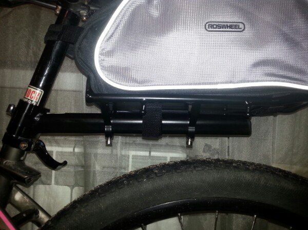

А что скажите про консольные багажники - нее с целью туризма, а с целью возить велокошелку?

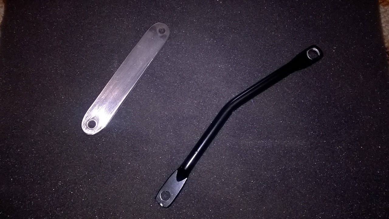

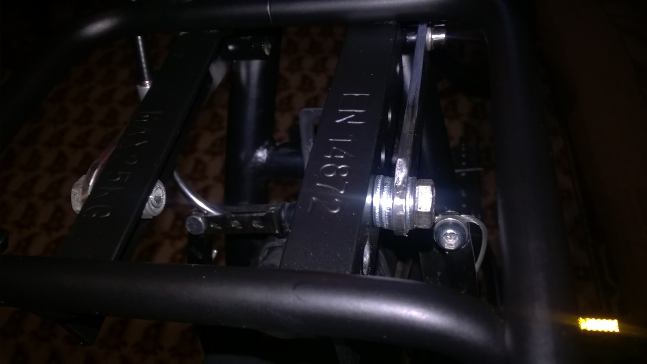

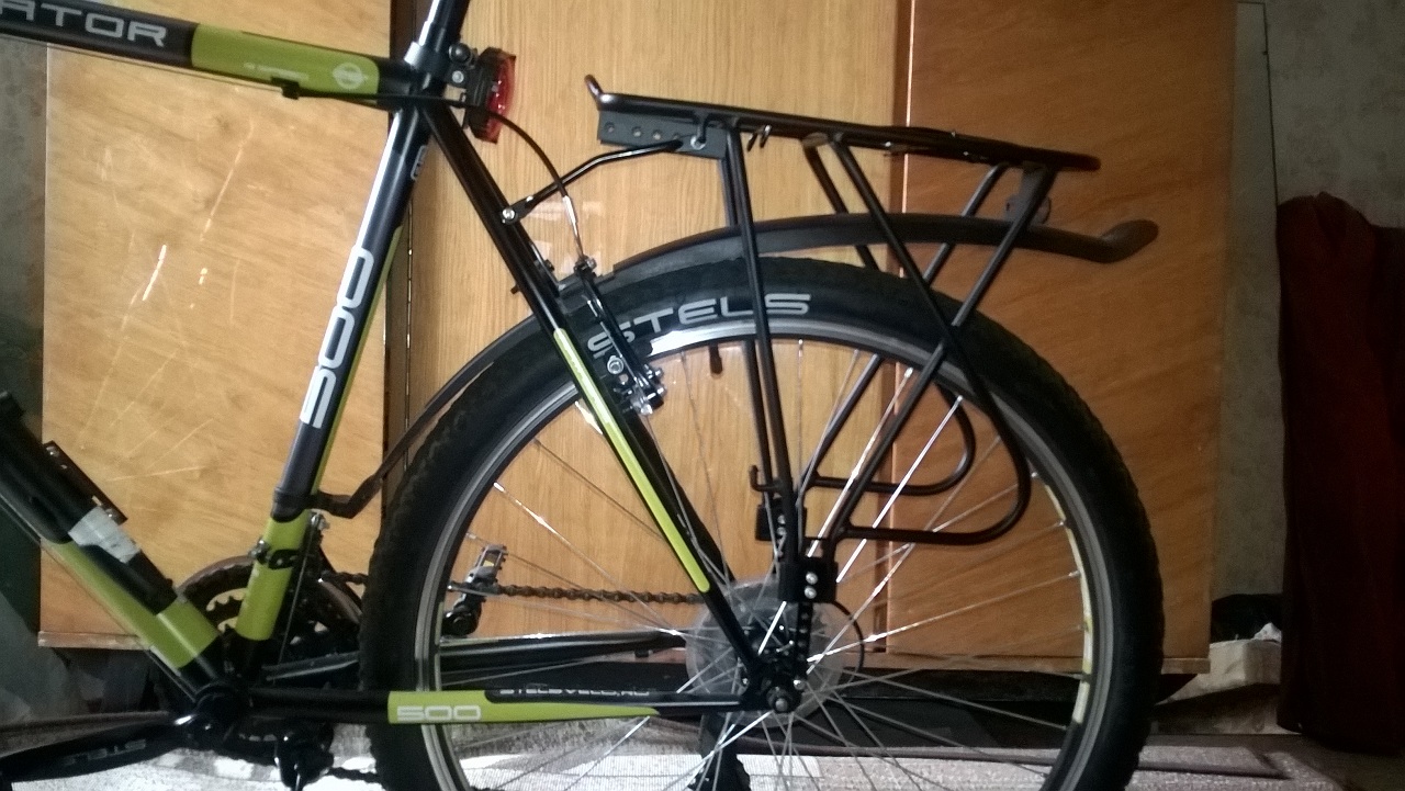

Изготовил новые крепления. Из 3мм нержи. Чтобы их не гнуть, прикрутил через вставки из шайб. Горизонталь есть) Конструкция жесткая. Думаю походит.
- Старый крепеж черный.
Новый из нержи. - WP_20170314_17_14_37_Pro.jpg (466.36 КБ) 6908 просмотров
- Стало намного горизонтальней)
- WP_20170314_17_52_24_Pro.jpg (337.17 КБ) 6908 просмотров

alexeivrn А не скрытая ли это реклама велокошелки?))
По теме - вполне норм, если есть уверенность в качестве подсидела, ну и не грузить кошелку сверх меры.
D-e-n-i-s-ok - сурьезная конструкция, главное чтобы в влево-вправо жесткость держала. Хотя с такой толщиной пластинок наверняка так и есть
