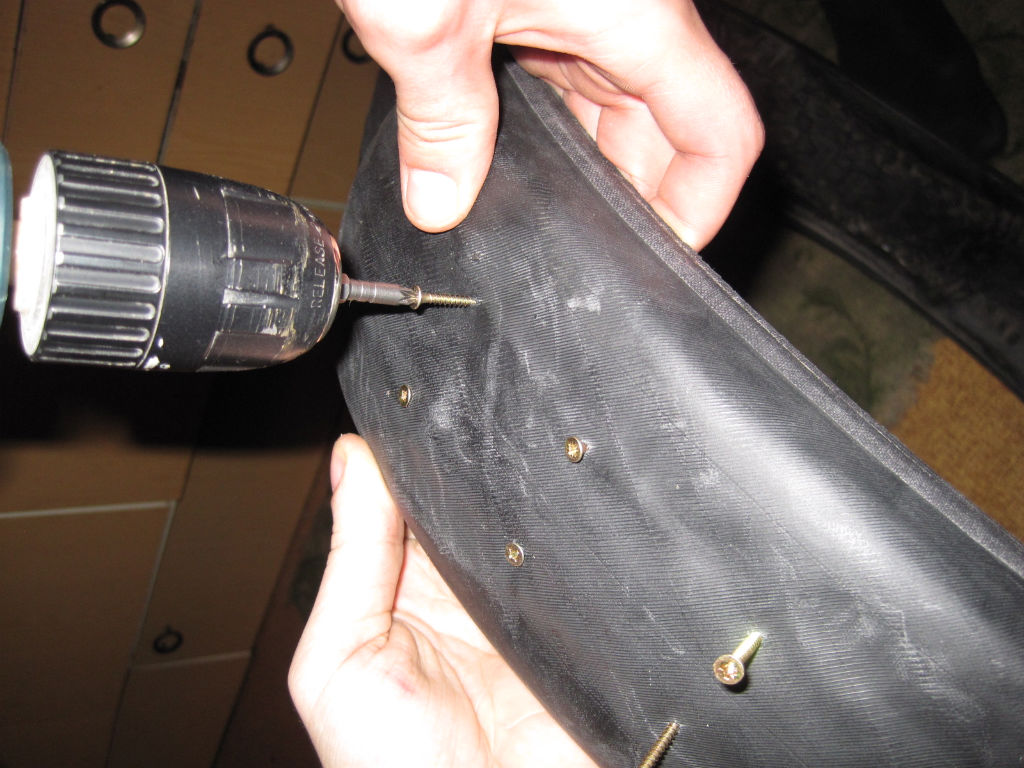

Делать было поздним декабрьским вечером, делать было нечего. Сидели пили чай, вроде бы ничего не предвещало беды, но тоска по велосипеду брала своё, а карманы как бэ намекали, что шипованная покрышка - роскошь в нашем селе. Поговорили и забыли. Прошла почти неделя и желание покататься всё же перебороло лень. Первый шаг был сделан, было подано объявление о безвозмездном принятии в добрые руки ненужных покрышек. В скором времени их накопилось достаточное для двух велосипедов количество, а также были прикуплены шурупы закалённые размера 3x20 (может не соответствовать действительности, длина - без разницы, а диаметр - более менее похожий на реальный шип). Ещё по кружечке чаю и поехали:

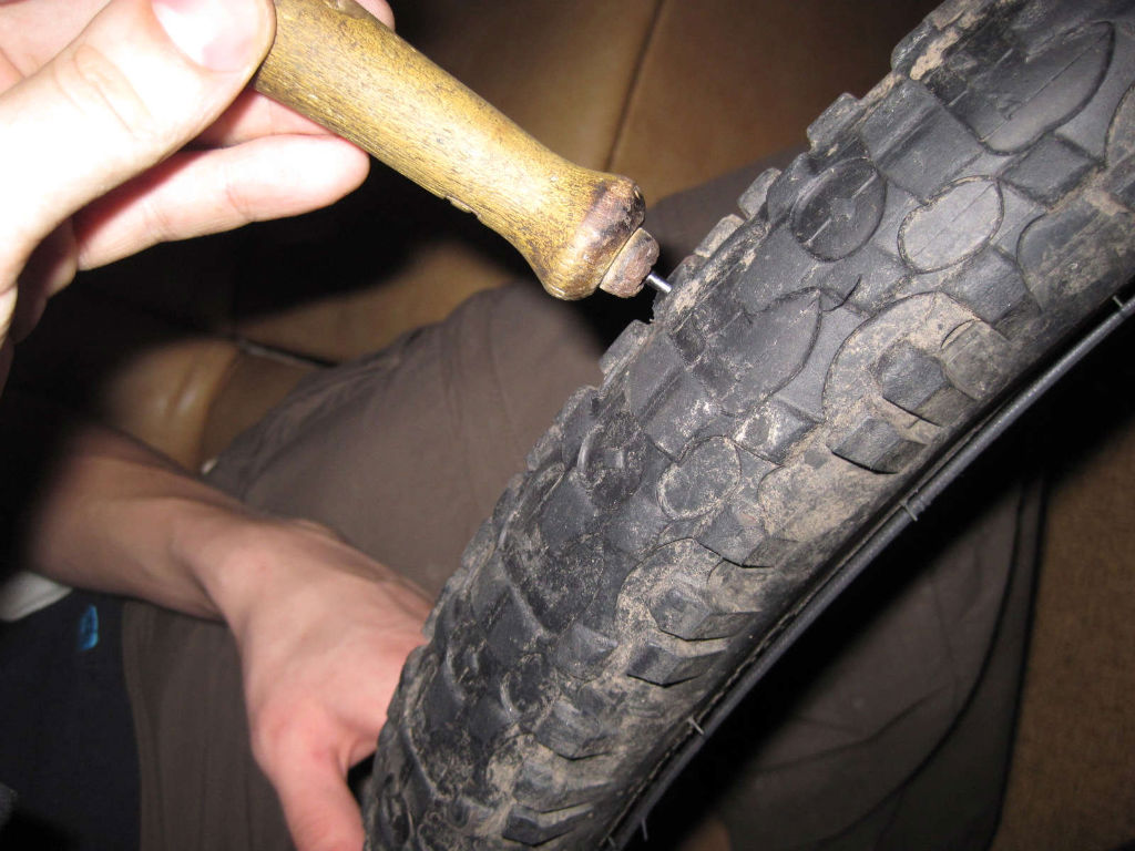

1) Первым делом решили продырявить резину с внешней стороны, дабы потом видеть куда шурупы крутить. Из приспособлений - шило.

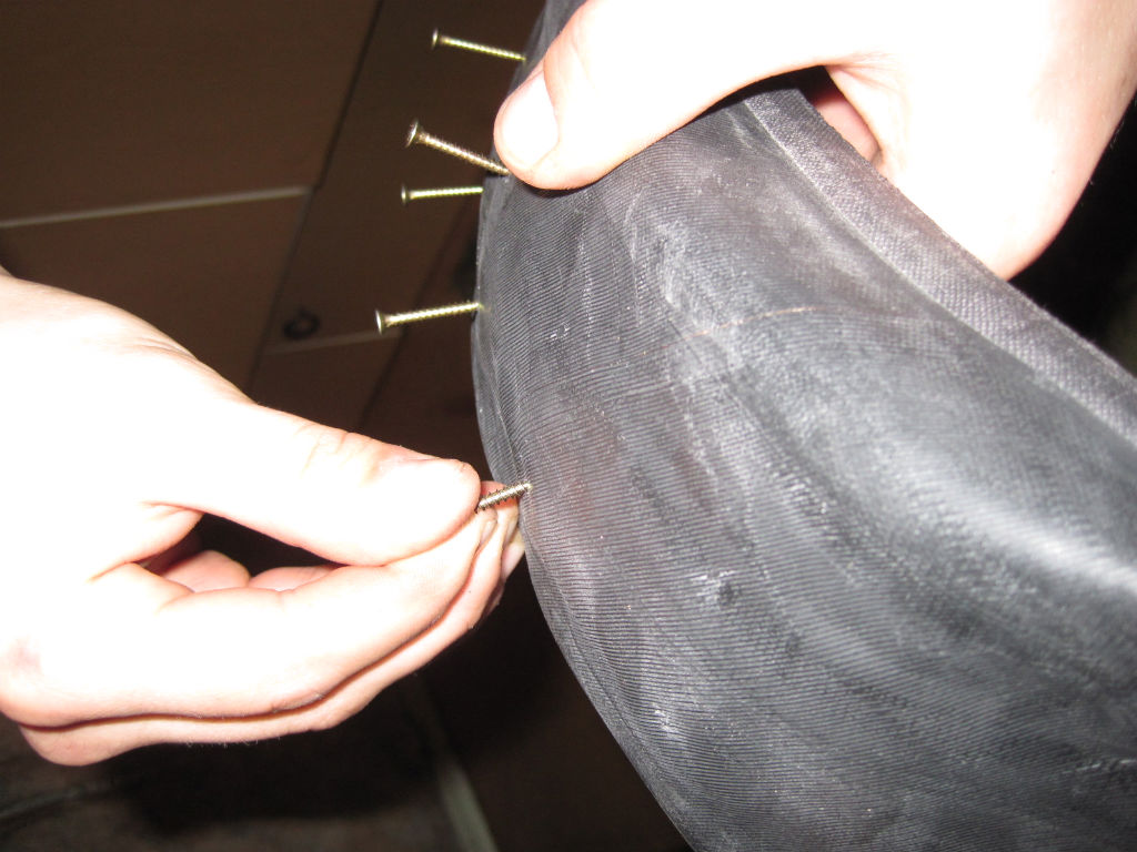

2) Выворачиваем покрыху наизнанку и наживляем в заранее проделанные дырки шурупы. Мы делали это вдвоём начиная с разных сторон, получалось по 20-30 шурупов за раз.

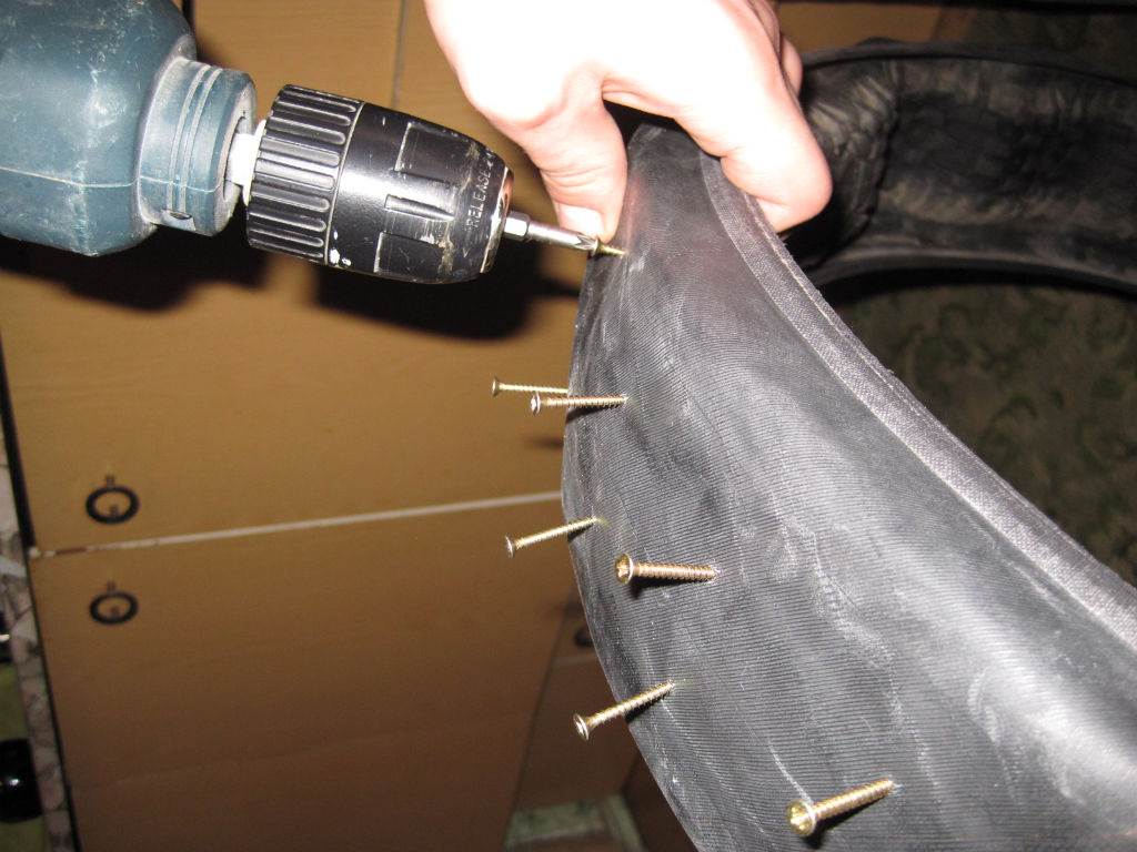

3) Шуруповёртом или, как в нашем случае, дрелью полностью загоняем болты на всю длину.

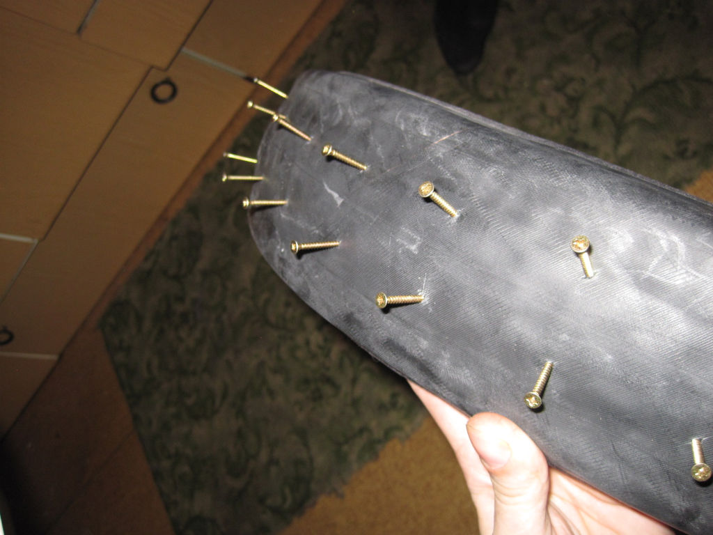

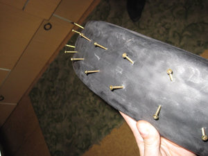

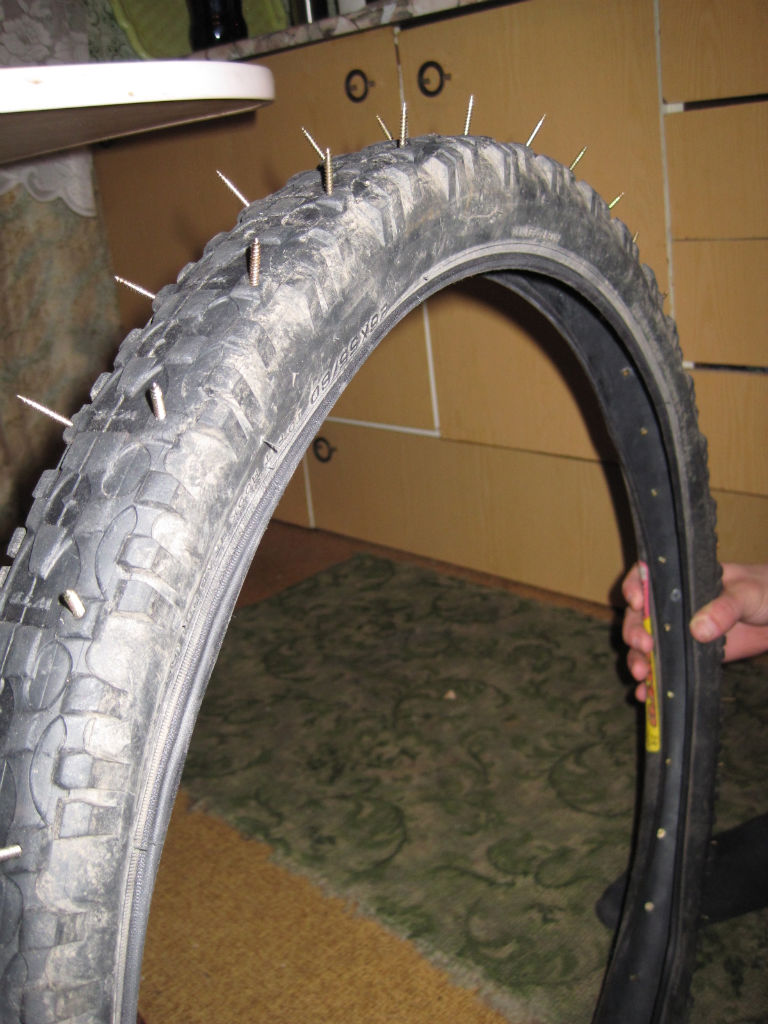

4) Выворачиваем покрыху обратно и радуемся её жутковатому виду. Можно выложить фото такой покрышки в соц сети и смотреть за реакцией людей, она бывает забавной =)

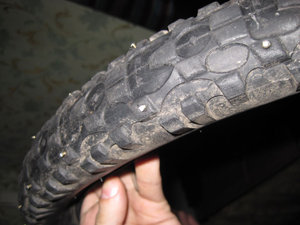

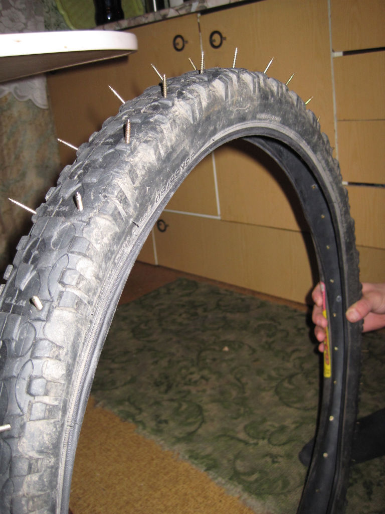

5) Устраняем ненужные куски шурупов. Мы это делали пасатижами, по идее можно и болгаркой, но её под рукой не оказалось. Плюсы пассатиж - если стараться откусить заподлицо, то получается как раз нужная высота шипа. Минусы - очень руки болят =\ Результат на лицо, точнее на покрышке. Смотрится почти как настоящая слабошипованная покрыха)))
На одну покрышку при размеренной работе руками и языком, периодически отхлёбывая чайок уходит около 40 минут. Примерно 80 шурупов в одной покрышке на практике позволяют достаточно комфортно себя чувствовать на более менее накатанной дороге. За лёд цепляются, на асфальте жужжат.
