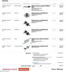

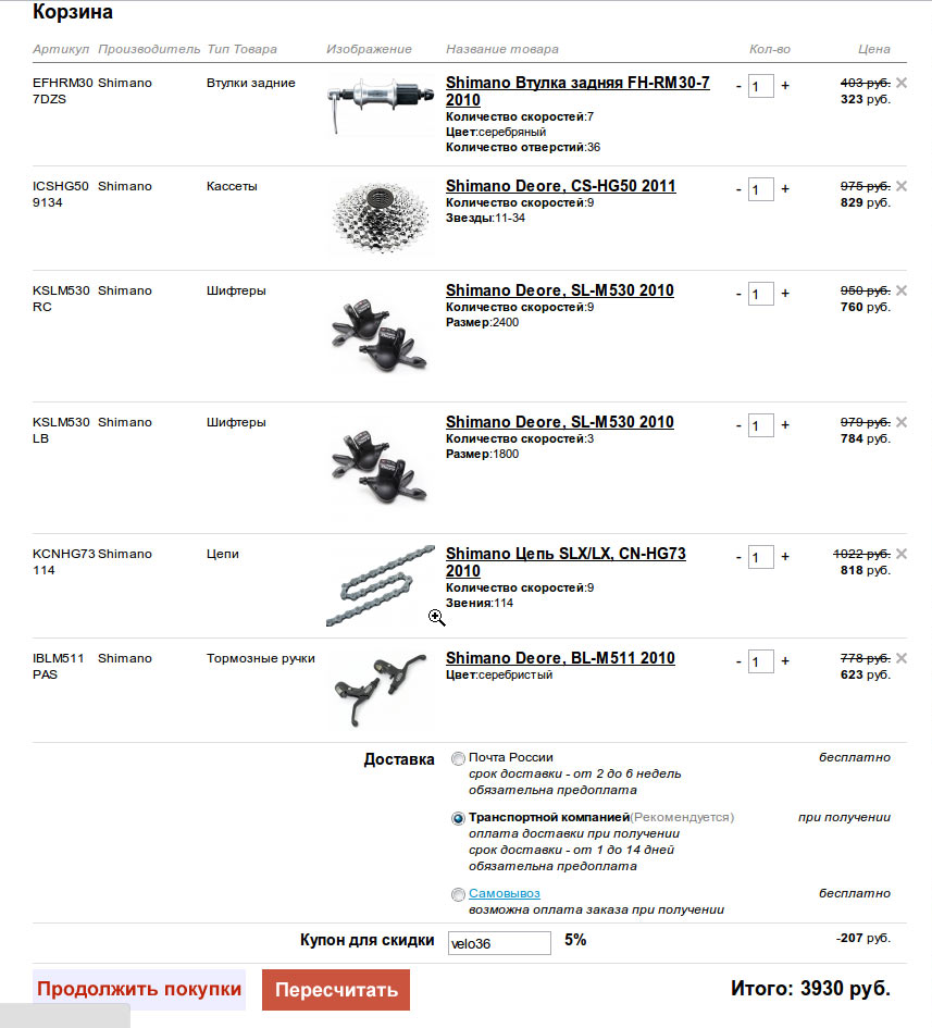

Re: Хочу перейти на 9 ступенчатаю трансмиссию
KEEPER, втулку еще забыл.
Один из самых дешевых вариантов перехода (правда на 10): http://www.bike-components.de/products/ ... 2011-.html + какие-нибудь колеса из барахолки (или заднюю втулку + переспицевать). + выпросить у кого-нибудь/купить тормозные ручки. И после вложений, превышающих изначальную стоимость байка, получим чугуневый байк на СЛХ.
Конечно не все. Раму, вилку, палки, седло, педали, тормозные рычаги и переднее колесо можно оставить. Если переход на 9 (но не на 10), то еще можно оставить задний переключатель. Остальное менять.nedjmdin писал(а):на счет того что менять надо все, это конечно преувеличение.
С 7ми скоростей на 9??? Псотепенно??? Раскажи как у тебя это получилось.nedjmdin писал(а):я переходил на новое оборудование постепенно, по мере износа деталей.
см приложение 3900, нет переклюков но по моему они пойдут + ручки и фтулку можно бу поискать.
