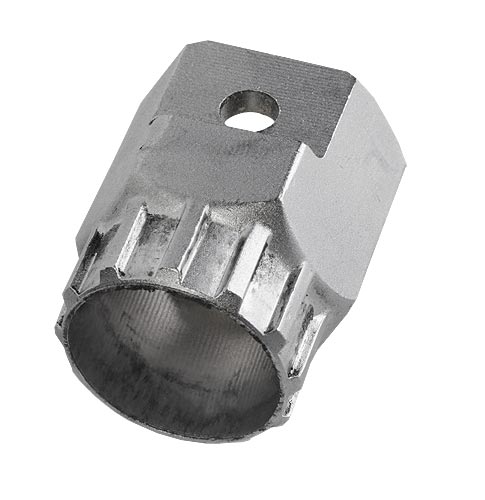

Подойди к торгошам великами на местном рынке сейчас они обычно торгуют санками, там съемник для трещетки нужен.

Под съемником ты имеешь ввиду хлыст, дак он у меня есть

Ради интереса, речь идет о снятии именно трещетки, а не кассеты? По-моему для снятия трещетки с бюджетных втулок хлыста не надо. Вся писанина справедлива для снятия кассеты с ореха. Там действительно нужен просто хороший рычаг.

Я писал в верхнем посте какая у меня кассета, честно говоря не знаю считать ее кассетой или трещеткой, 8 скоростная

Это касета и для ее съема нужен хлыст и съемник для касеты))))хлыстом держиш касету от проварота и съемником раскручиваеш кольцо.

Jbandit писал(а):хлыстом держишь кассету от проворота и съемником раскручиваешь кольцо.
ну, и материшься так легонько.
после применения wd-40 придётся, скорее всего, перебирать втулку и набивать новой смазкой. вэдэха, помнится, довольно оперативно губит её, проникая во все внутренности.
