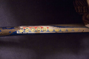

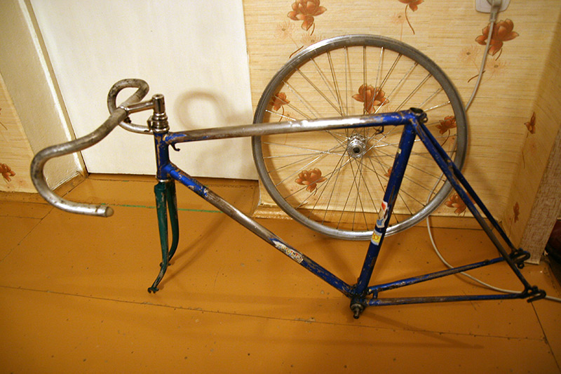

Может и не турист. Посмотрите на раму.

какаято вилка короткая, не от десны ли?

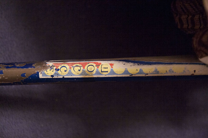

написано же, *****-шоссе. ***** это на самом деле слово "старт".

Скорее уж перспективное искажение фото.nongratez писал(а):какаято вилка короткая, не от десны ли?

Это старт-шоссе, о чем свидетельствуют, помимо остатков надписи на раме, вехний и нижний мостики на заднем треугольнике и расположение кронштейнов под насос.Fixoid писал(а):Может и не турист. Посмотрите на раму.
Год выпуска выбит на петухе

но состояние у рамы конечно печальное. она еще и мятая на верхней трубе?

+ дропауты у СШ кованые, с утолщением, а у туриста штампованые
+ верхние перья на туристе стягиваются подсидельным болтом
СШ на фото второго размера(~54), туристы делали 3-его (~56)

Нет. Там какая-то белая клякса пристала и кажется что вмятина из-за игры света. На самом деле всё лучше чем выглядит на фото. Вмятин нет, ржавчина незначительная, убирается даже тряпкой. Предыдущий владелец пытался счистить краску, но так и не нашел времени нормально заняться.driver писал(а):но состояние у рамы конечно печальное. она еще и мятая на верхней трубе?
