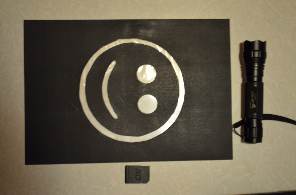

А вот трафарет для оживления фона (создание множества ярких однотипных изображений) я всё-таки изготовил:

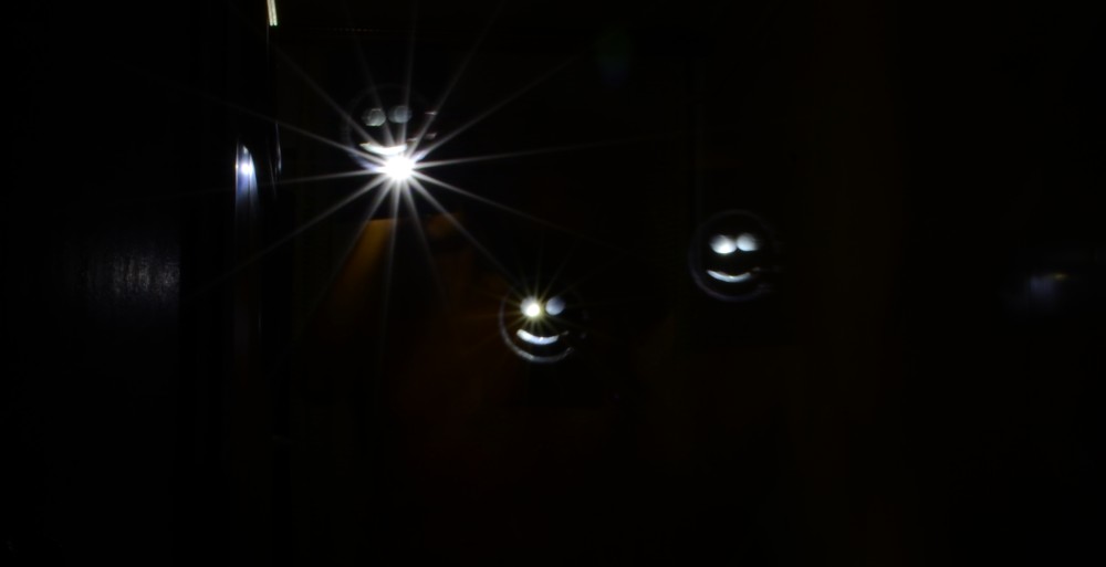

И провел домашние тесты:

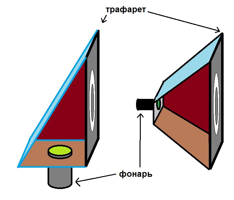

Которые показали необходимость применения рассеивателя, защитных боковинок, поглощающих свет вне трафарета, и фиксации фонаря относительно трафарета для удобства и мобильности.
Всё это легко решается склейкой над трафаретом картонной пирамиды, в вершину которой вставляется фонарь. Осталось понять, как проще всего сделать эту конструкцию складной.
Можете сделать свой трафарет с сердечком, звездочкой и т.п. Рецепт трафарета:
ингридиенты - 1) папка типа "Дело" из картоноподобной бумаги формата А4; 2) "файлик" (прозрачный целофанчик с кромкой для "подшивки" в папки); 3) клей-карандаш; 4) лист А4.
Порядок
1) На листе А4 распечатываем требуемый рисунок так, чтобы цвет фона был черным, а сам рисунок (то, что должно светиться - белым).
2) Отрезаем половину от папки "Дело" и приклеиваем на неё распечатанный лист.
3) Канцелярским ножом вырезаем все белые участки и выкидываем (прорезаем и бумагу и папку насквозь).
4) Если получились черные куски, "висящие в воздухе" (как у меня), то отрезаем от "файлика" половинку и наклеиваем её на основную массу трафарета.
5) Доклеиваем на целофан оставшиеся "висеть" элементы.
Трафарет готов! Осталось склеить вокруг него коробку или пирамиду, как я упоминал выше. Но и так им уже можно пользоваться.
