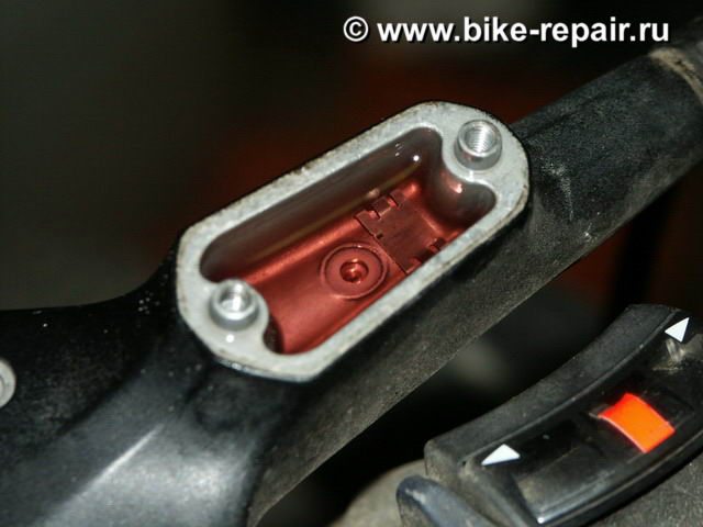

Проверка состояния тормозной жидкости

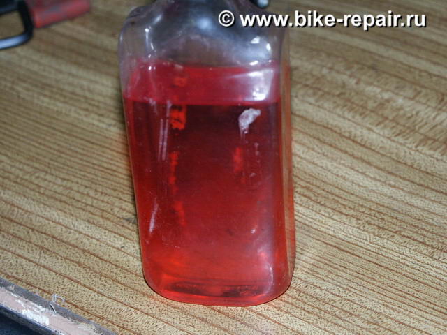

Минеральное масло ШИМАНО имеет ярко-красный цвет, который со временем тускнеет, обесцвечивается. Менять тормозную жидкость следует тогда, когда она потеряет цвет, станет бледно-розовой..
Надо раз в год снимать крышку с расширительного бачка, и проверять состояние тормозной жидкости.

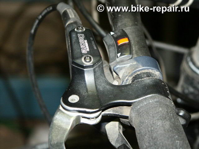

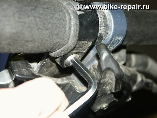

1. Ослабляем винты крепления тормозной рукоятки к рулевой трубе.

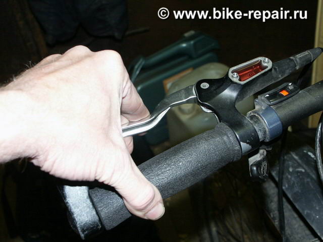

2. Поворачиваем тормозную рукоятку так, чтобы расширительный бачок занял горизонтальное положение.

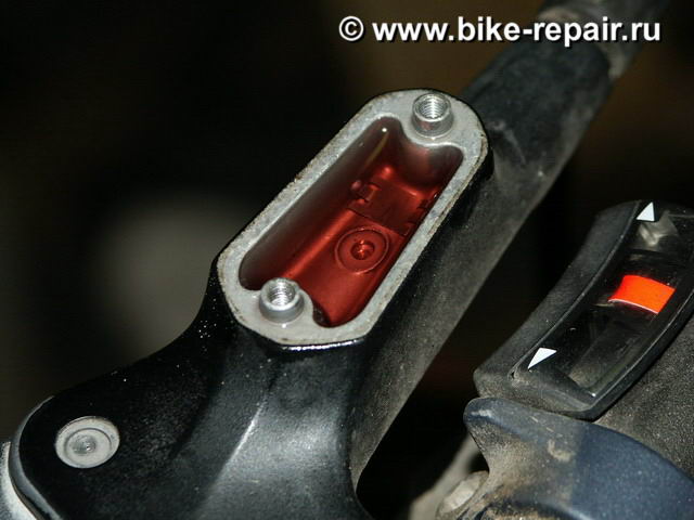

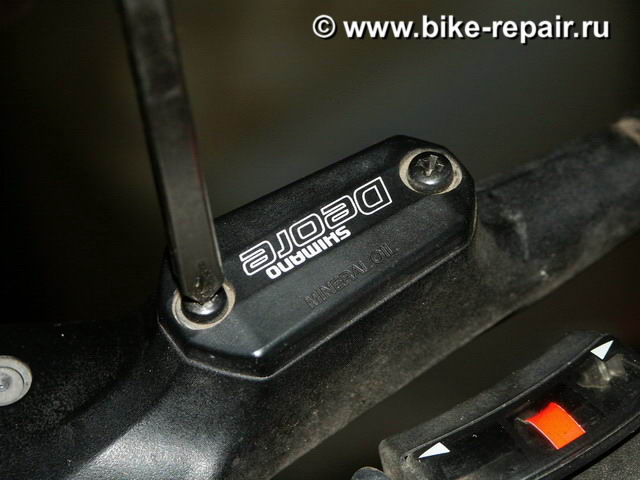

3. Отвинчиваем два винта и снимаем крышку с расширительного бачка.

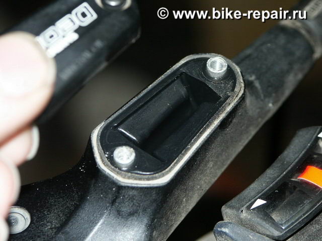

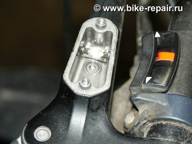

4. Аккуратно вынимаем резиновую прокладку-мембрану.
Смотрим, какого цвета жидкость в расширительном бачке. Если красная (как на фотографии)– то закрываем расширительный бачок и ставим тормозную рукоятку на место.
Если жидкость в бачке бесцветная, или имеет бледно-розовый цвет, то ее пора менять.

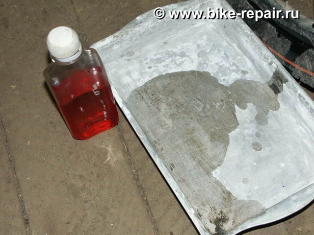

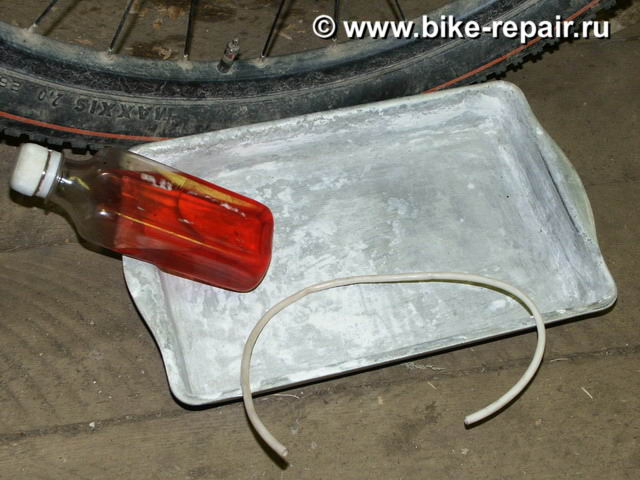

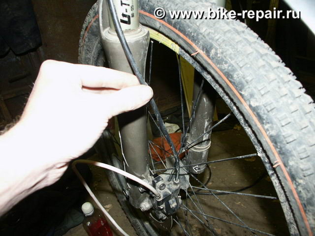

Для замены потребуются, кроме отверток и ключей, отрезок хлорвиниловой трубки длиной 30-40 см (желательно полупрозрачной или прозрачной) и тазик для отработанной жидкости. Тормозную жидкость удобно наливать в расширительный бачок из медицинского шприца.
Работы лучше производить не в квартире, а где-нибудь в сарае, или в гараже – может стать очень грязно, если вы сделаете что-нибудь не так.

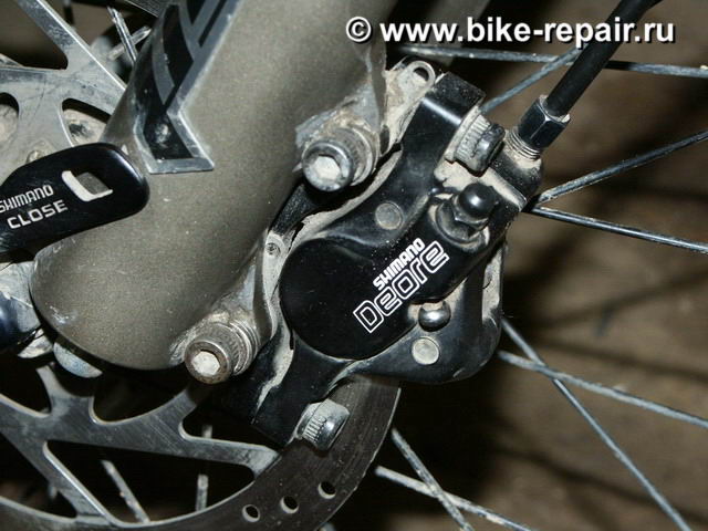

Для замены тормозной жидкости лучше всего снять калипер с велосипеда. В этом случае можно не опасаться попадания тормозной жидкости на диск и колодки. Кроме того, тормоза проще прокачивать, если гидролиния расположена вертикально. Между тормозными колодками следует проложить какую-нибудь твердую прокладку (кусочек картона или пластмассы такой же толщины, как у тормозного диска)
Сливаем старую тормозную жидкость.

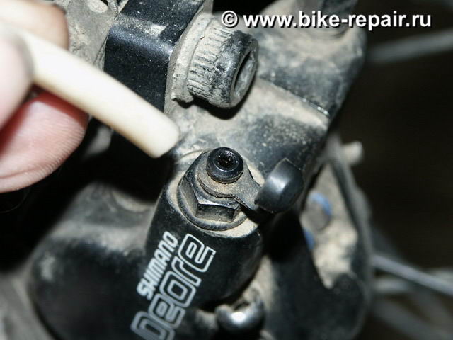

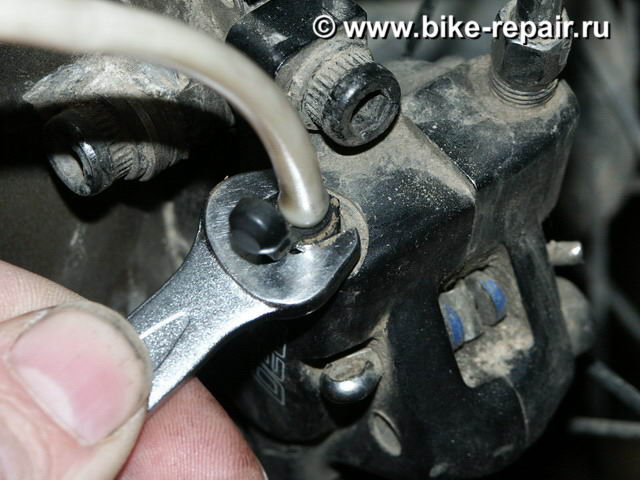

1. На вентиль, расположенный на калипере, надеваем трубку, другой конец трубки направляем в тазик.
2. Открываем вентиль ключом.
3. Нажимаем несколько раз на тормозную рукоятку, и наблюдаем, как старая тормозная жидкость выливается в тазик из трубки.
4. Когда старая жидкость перестанет выливаться, переходим к заполнению гидросистемы.

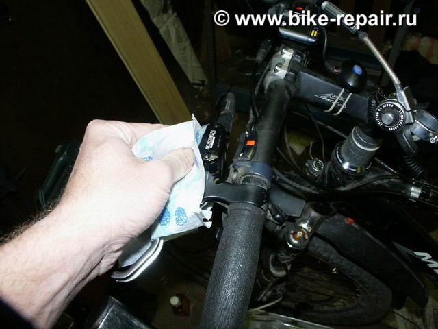

    9. Вытираем тормозную рукоятку и калипер от остатков тормозной жидкости.
    10. Возвращаем тормозную рукоятку в обычное положение.
    Устанавливаем калипер на раму, регулируем его положение
