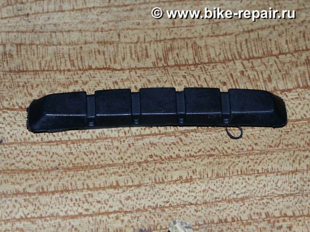

В продаже имеется широкий ассортимент тормозных колодок для V-BRAKE, которые отличаются друг от друга конструкцией, качеством, и, естественно, ценой. Более качественные колодки обладают лучшими тормозными свойствами (особенно заметными в сырую погоду) , и при этом меньше изнашиваются. Тормозная колодка - это расходный материал, который приходится менять довольно часто (особенно тем, кто катается по пересеченной и грязной местности).

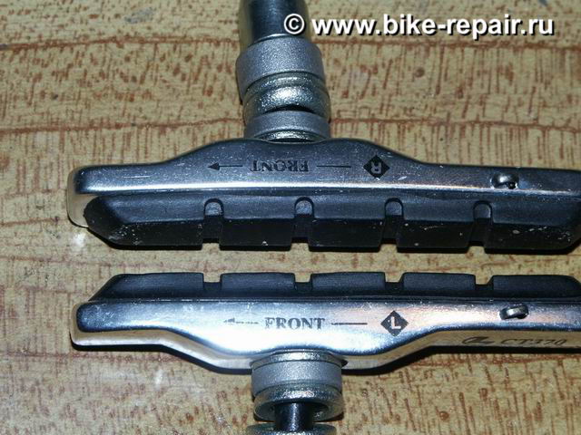

Обычно колодки приходится заменять целиком, снимая старую колодку с велосипеда и устанавливая вместо нее новую. После этого надо выполнять регулировку положения колодки. В последние несколько лет получили распространение колодки другого типа - картриджные.
Такая колодка весьма похожа на обычную (с резьбовым штифтом), только ее конструкция является разборной. В металлический корпус колодки вставляется резиновая накладка - картридж. После того, как он будет изношен, достаточно заменить только эту накладку, а металлический корпус снимать с велосипеда не нужно. Естественно, регулировать положение колодки после каждой замены картриджа необязательно.
Замена и настройка самих картриджных колодок производится точно так же, как и обычных.

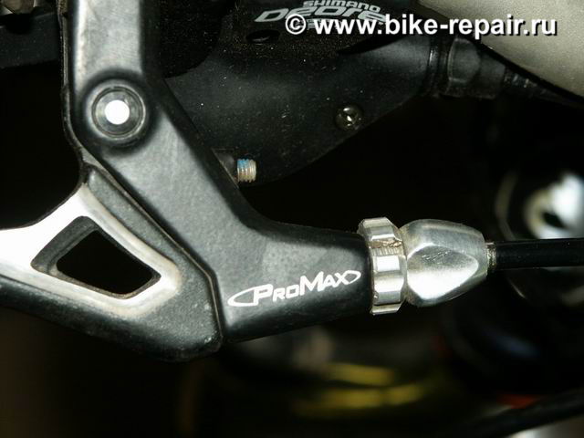

В процессе эксплуатации тормозные колодки изнашиваются, и приходится периодически регулировать тормоза, чтобы колодки плотно прижимались к ободу. Процедура регулировки достаточна проста и занимает несколько минут.
Для этого надо просто отвернуть регулировочный барабан на несколько оборотов. Никаких инструментов не требуется.

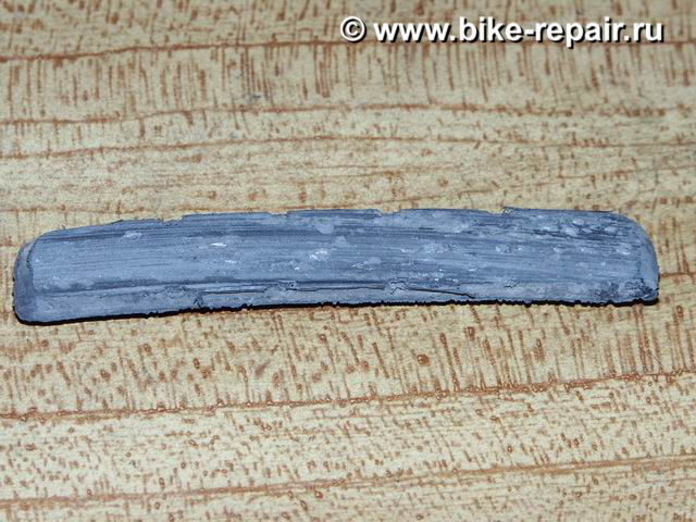

Изношенная колодка работает плохо и ускоряет износ обода, поэтому следует почаще проверять состояние колодок, и своевременно заменять стертые.
Срок службы колодки невелик и сильно зависит от стиля катания. Темпераментный байкер, который любит быстро разгоняться и резко тормозить перед препятствием, будет менять колодки чаще, чем флегматичный, который ездит плавно и избегает резких торможений. Пересеченная и грязная местность также ускоряет износ тормозных колодок.
На новой колодке (слева) видны грязеотводные канавки, глубина которых уменьшается по мере износа. Когда канавки исчезнут совсем - колодку (или картридж) пора менять.
