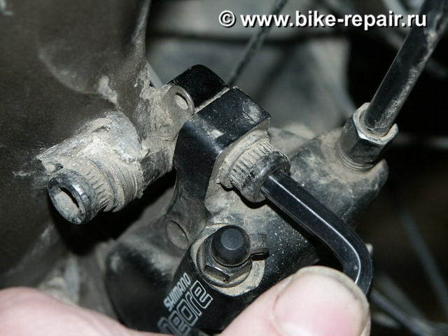

Положение калипера на раме и передней вилке устанавливается при установке калипера, подкладыванием шайб между креплением на раме и кронштейном калипера. При этом добиваются, чтобы тормозной диск располагался точно посередине между колодками. Если в процессе езды колодки начнут касаться диска, то положение калипера можно в небольших пределах регулировать двумя винтами, которыми калипер крепится к кронштейну.

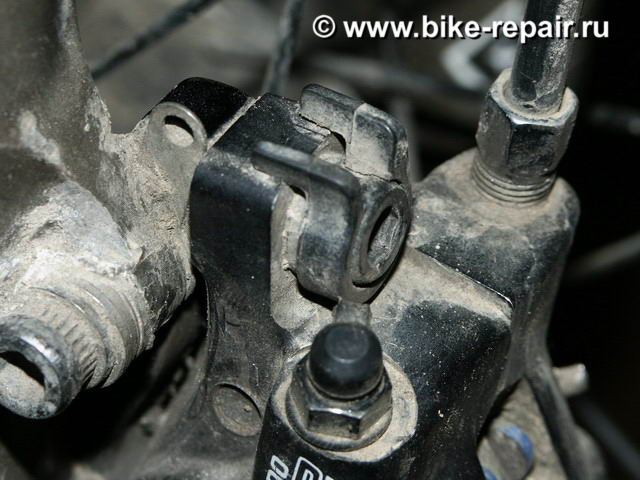

1. Перед регулировкой надо снять с винтов пластмассовые фиксаторы. На других моделях тормозов фиксаторы могут выглядеть по другому.
2. Для регулировки эти винты надо немного ослабить, (чтобы положение калипера можно было изменить усилием рук)
Двигая калипер в поперечном направлении, надо добиться отсутствия задевания, (тормозные колодки должны располагаться симметрично относительно диска) и затянуть эти винты потуже.
Задевание диска колодками может быть вызвано другими причинами – попаданием грязи в калипер, деформацией диска, или ослаблением возвратной пружины.
