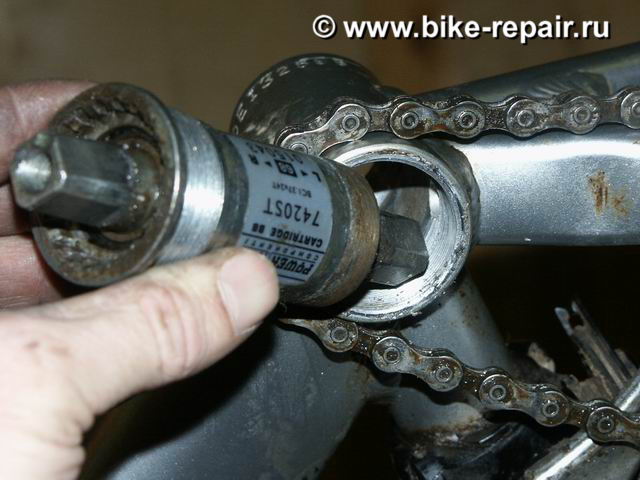

Установка каретки картриджного типа
Установка каретки картриджного типа выполняется в порядке, обратном снятию.
Начинаем с того, что нанесем немного смазки на резьбу каретки и чашки-адаптера, чтобы потом ее легче было выворачивать.

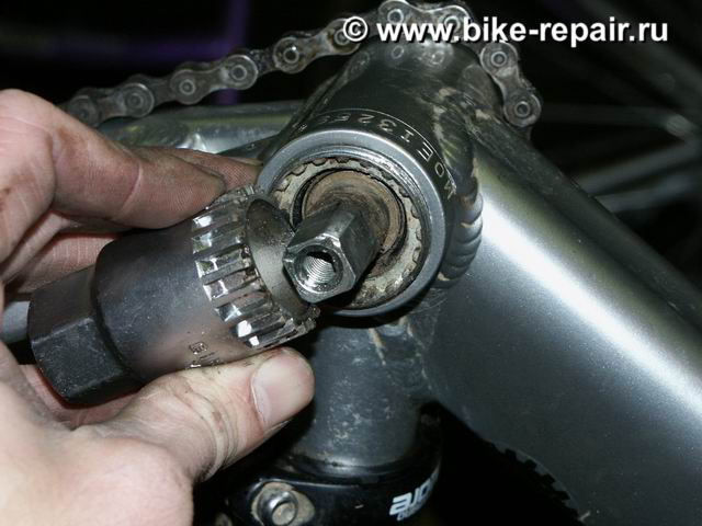

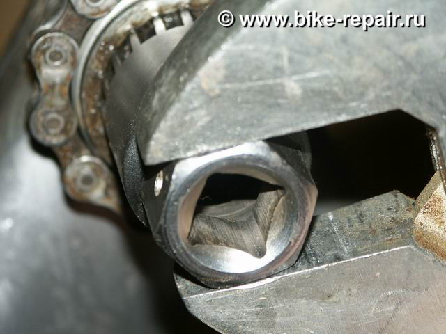

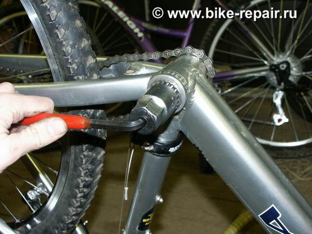

1. Начинаем с правой стороны. С помощью ключа для каретки и разводного ключа ввинчиваем каретку в раму до упора. Момент должен быть 50-70 Нм.
Каретка с правой стороны имеет левую резьбу.

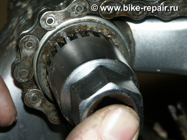

2. Переходим к левой стороне. Тем же самым ключом вворачиваем левую чашку-адаптер Чашка с левой стороны имеет правую резьбу. Момент должен быть таким же - 50-70 Нм.
Теперь надо установить шатуны и систему.
