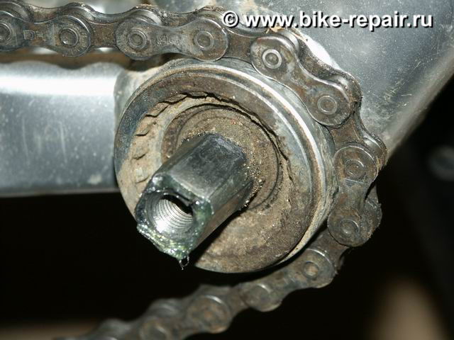

Перед тем, как снять каретку с рамы, необходимо снять с оси каретки оба шатуна.
После этого следует очистить каретку от грязи, поскольку кареточный узел рамы - один из самых грязных мест велосипеда, который обычно трудно отмыть, пока не сняты шатуны. Особенно тщательно надо выскрести грязь из шлицов чашек - если грязи много, то в чашку невозможно вставить съемник.

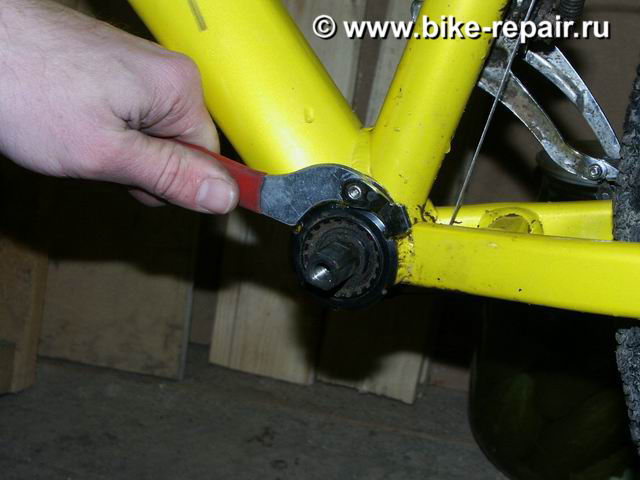

0. При снятии каретки, возможно, придется прикладывать значительные усилия. Поэтому велосипед надо надежно поставить. Если Вам так удобнее, можно перевернуть его вверх колесами.
Начинаем снимать каретку с левой стороны, то есть там, где нет звездочек.
1. На некоторых каретках с левой стороны навернута стопорная гайка. Ее надо отвернуть спец. ключом (если его нет, то можно и обычным семейником). Эта гайка имеет правую резьбу. При отворачивании, возможно, придется приложить значительное усилие. Отворачивать надо аккуратно, не допуская срыва ключа - можно повредить гайку.
Если у на Вашей каретке такой гайки нет, то переходим к п.2.
2. Теперь берем ключ для  каретки (шлицевой или специальный, в зависимости от конструкции Вашей каретки. На фотографиях показан шлицевой.)  вставляем его в пазы, и выворачиваем из рамы левую чашку-адаптер  разводным ключом с рукояткой подлиннее. Она имеет правую резьбу. При отворачивании, возможно, придется приложить значительное усилие.
Вынимаем левую чашку (вместе с подшипником, если каретка разборная)
3. Переходим к правой стороне велосипеда (там, где звездочки). Опять берем съемник каретки и ключ с длинной рукояткой, вставляем его в пазы, и выворачиваем из рамы правую чашку. Она имеет левую резьбу. При отворачивании, возможно, придется приложить значительное усилие.

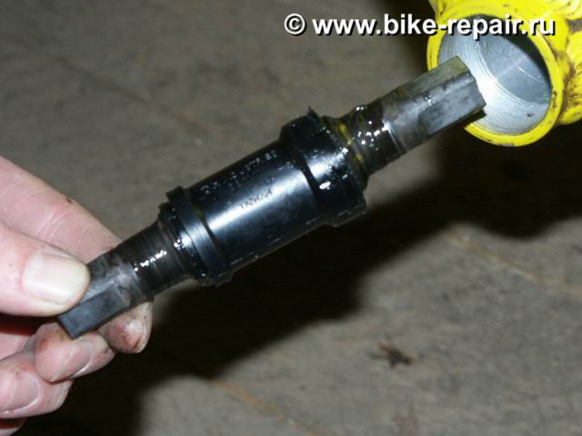

4. Вынимаем картридж или правую чашку с осью.
Каретка снята. Теперь из разборной каретки надо вытащить подшипники ( если они не запрессованы в чашку), убрать тряпочкой старую смазку, и промыть все детали в каком-либо растворителе (я использую керосин).
