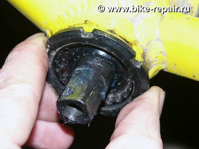

После сборки каретку обязательно  надо отрегулировать, но часто приходится заниматься регулировкой и без разборки. Например, иногда после длительной езды по неровным дорогам в каретке появляется люфт, который следует устранить регулировкой. Люфт в каретке в лучшем случае может привести к нарушению четкости переключения передач, а в худшем  - к повреждению подшипников и чашек. В дальней поездке каретку можно попытаться отрегулировать, не разбирая.

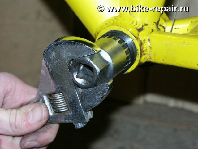

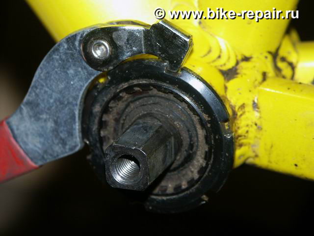

0. Перед началом  регулировки надо снять только один  левый шатун,  снять стопорную  гайку (спец. ключом) и немного ослабить левую чашку (шлицевым ключом). Гайка и левая чашка имеют правую резьбу.

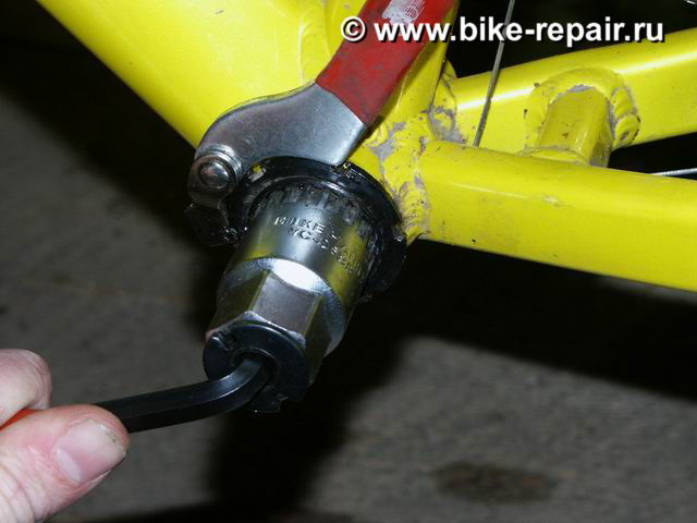

1.  Левую чашку заворачиваем почти до упора, чтобы ось каретки вращалась легко, без заеданий, и при этом не имела люфта. Потом ослабляем ее шлицевым ключом примерно на четверть оборота.
Навинчиваем стопорную гайку,  удерживая чашку шлицевым ключом. Гайку затягиваем спец. ключом до упора.
Теперь надо покрутить ось каретки рукой, и покачать ее из стороны в сторону. Если все сделано правильно, то каретка должна вращаться свободно, без заеданий, и не иметь ощутимого люфта. Если заедает, или есть люфт, то отворачиваем стопорную гайку, и повторяем п.1., ослабляя или подтягивая чашку шлицевым ключом.
Когда каретка будет вращаться без заеданий и люфта, можно ставить шатуны.
Иногда  отрегулировать каретку не получается. То есть когда добиваешься, чтобы она вращалась свободно, то появляется люфт. И наоборот, если устраняешь люфт, то ось вращается туго, с заеданиями. Это говорит о том, что пора менять либо подшипники, либо саму каретку.
