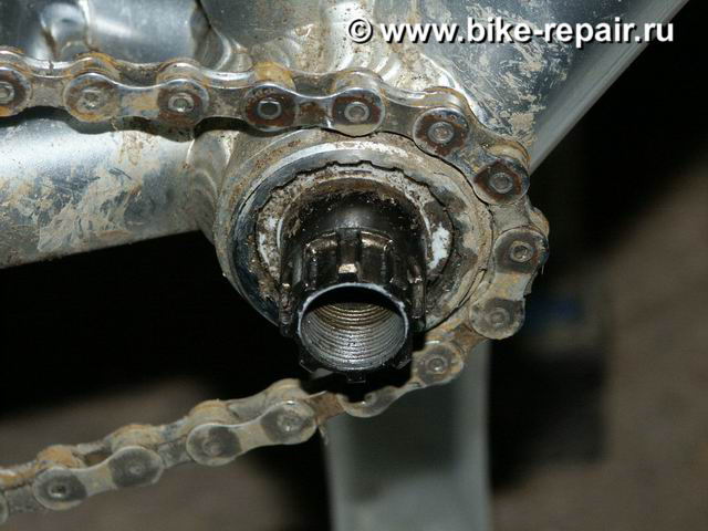

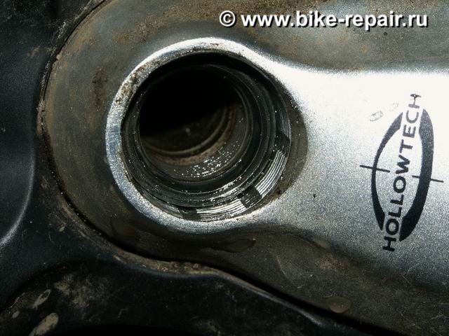

0. Сначала нанесем немного смазки на внутреннюю часть шатуна.
Если ставим правый шатун, то не забудем надеть цепь на кареточный узел рамы.

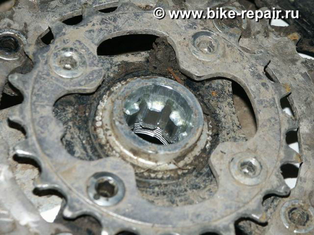

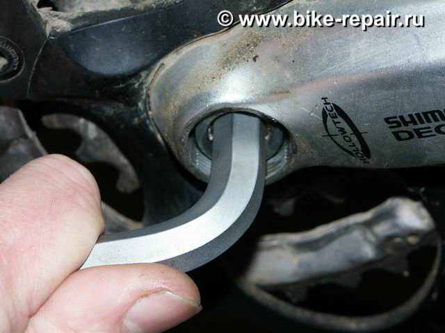

1. Надеваем шатун на ось. Смазываем резьбу полого болта и шайбу.
Надеваем шайбу на болт, и заворачиваем его шестигранником на 10 до упора. (если кто-то будет мерить момент - для шатунов SHIMANO DEORE / LX / XT и XTR - он должен быть в пределах 35-50 Нм)

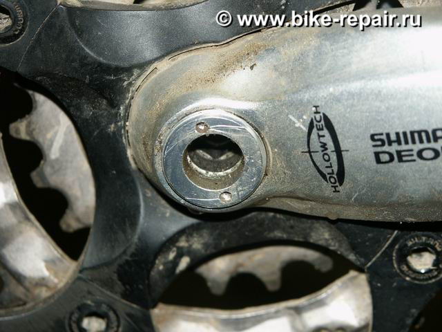

2. Устанавливаем пыльник.

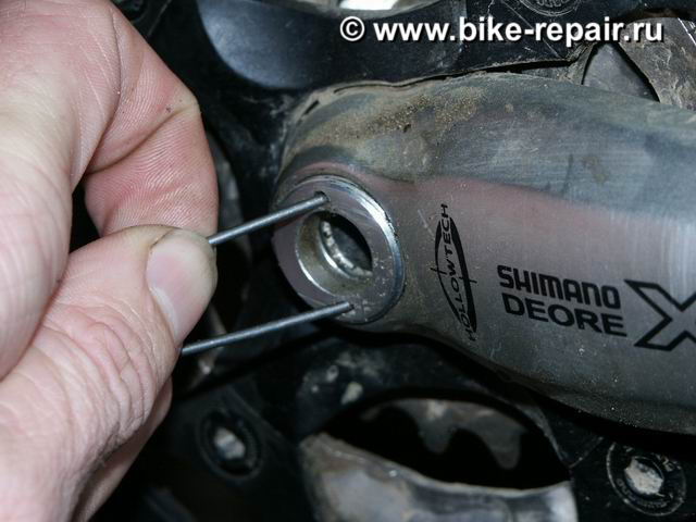

Вворачиваем пыльник в шатун. Для этого на пыльнике есть два отверстия, в которые, видимо,  надо вставить какой-то специальный ключ.
Я такого ключа  не встречал, и пользовался обычной шпилькой из куска стальной проволоки.

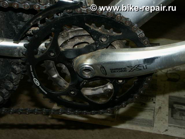

3. Надеваем цепь
Готово.
