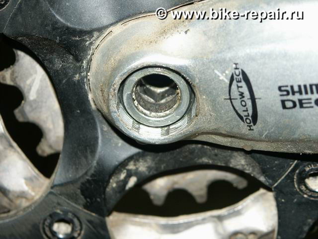

2.Отворачиваем полый болт
Под пыльником обнаруживается полый болт.
В него вставляем шестигранник на 10.
И этот болт надо просто отворачивать. Как обычно, против часовой стрелки, удерживая педали.  При этом может потребоваться значительное усилие.

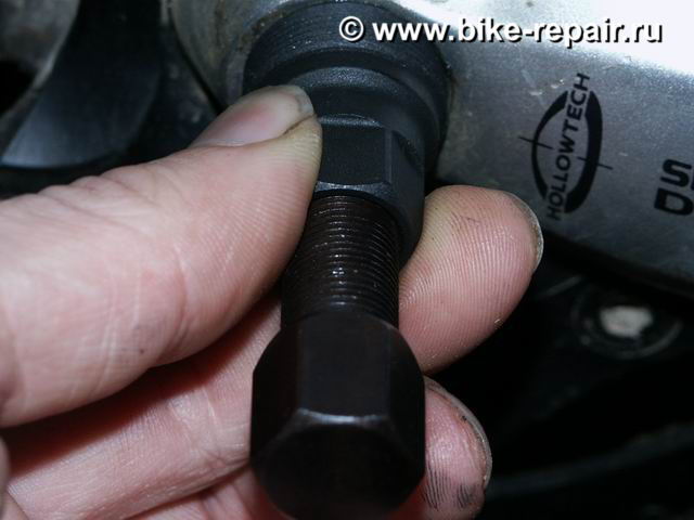

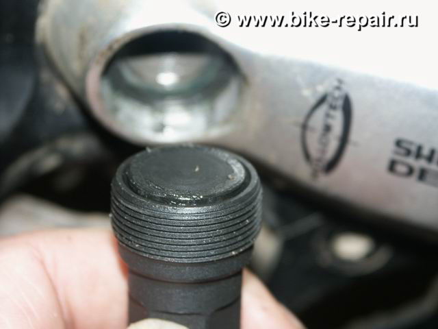

3. Ввинчиваем съемник.
Под болтом лежит шайба, ее надо не забыть вытащить.
Выворачиваем полностью внутренний винт съемника.
И ввинчиваем съемник в шатун.

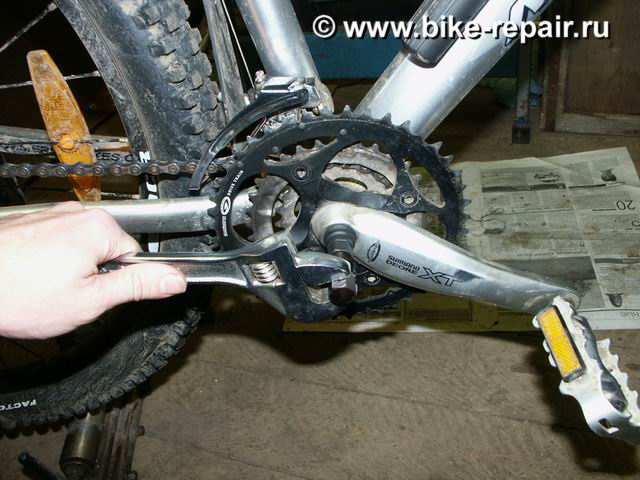

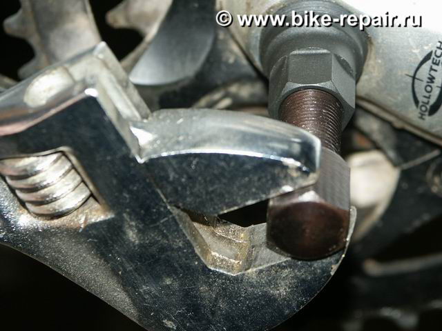

4. Снимаем шатуны.
Гаечным ключом заворачиваем внутренний винт съемника (естественно, по часовой стрелке), и наблюдаем, как шатун сползает с оси каретки.
