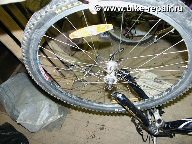

Вставляем колесо в наконечники вилки.
Проверяем, что колесо  легло симметрично, без перекосов относительно ног вилки. Если колесо отцентрировано правильно (без восьмерок и зонта), и вилка не погнута, то и колесо ляжет нормально. В противном случае надо устранять причину перекоса.

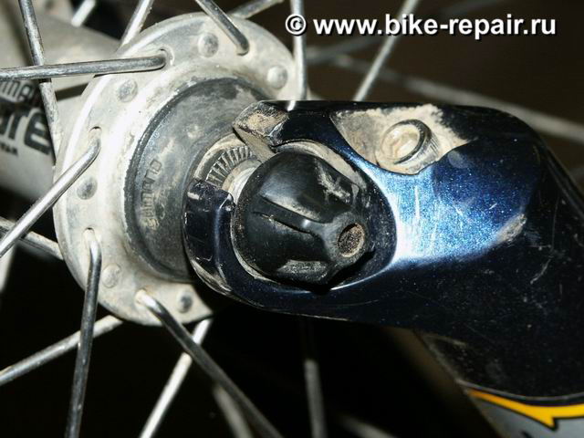

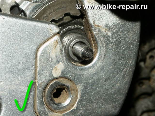

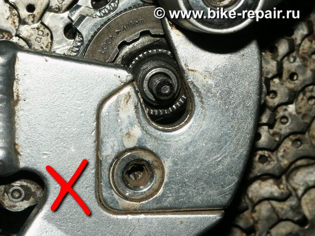

Надо убедиться, что ось колеса до конца вошла в паз наконечника, и лежит на дне этого паза.
Неправильно
Правильно

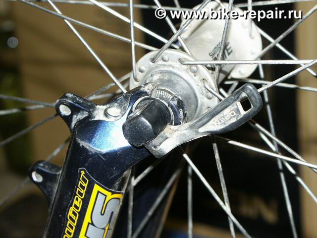

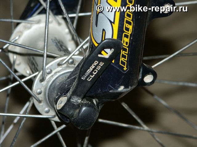

Поворачиваем рычаг эксцентрикового зажима на 90 градусов (он становится почти параллельно оси втулки), и заворачиваем гайку - барашек до упора, но не затягиваем ее.

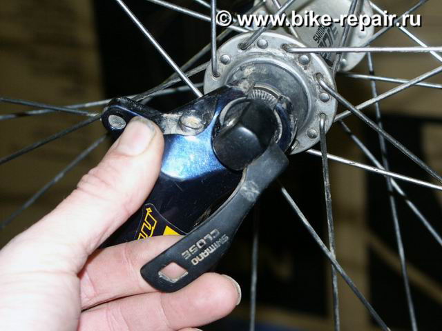

Теперь поворачиваем рычаг эксцентрикового зажима так, чтобы он встал параллельно вилке. Усилие должно быть ощутимое, но не чрезмерное. При необходимости можно покрутить гайку - барашек, чтобы увеличить или уменьшить усилие сжатия.

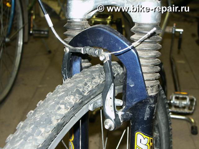

Колесо установлено. Не забудем застегнуть тормоза, если на вашем велосипеде стоят V-Brake.

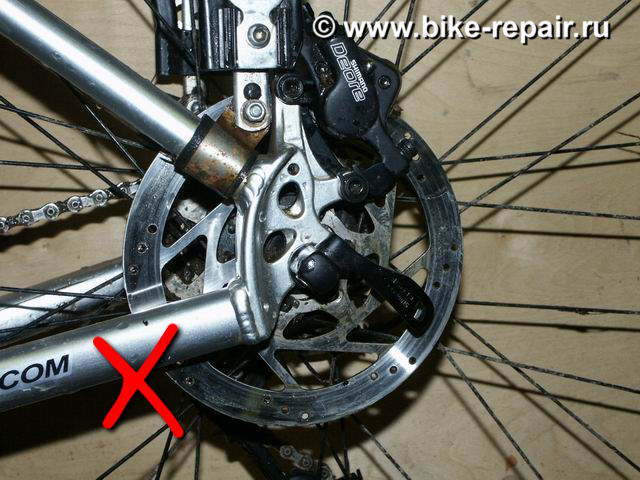

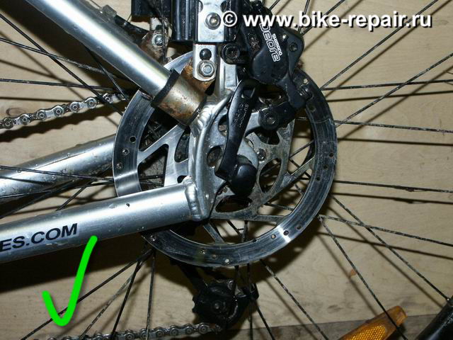

Если на Вашем велосипеде стоят дисковые тормоза, то рычаг эксцентрикового зажима не должен касаться тормозного диска. Он должен находиться рядом с ногой вилки.
Неправильно
Правильно
