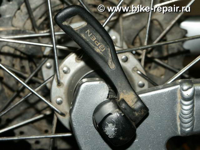

С левой стороны втулки находится рычаг эксцентрикового зажима.
Просто поворачиваем его на 180 градусов. Крутить этот рычаг вокруг оси втулки не надо.

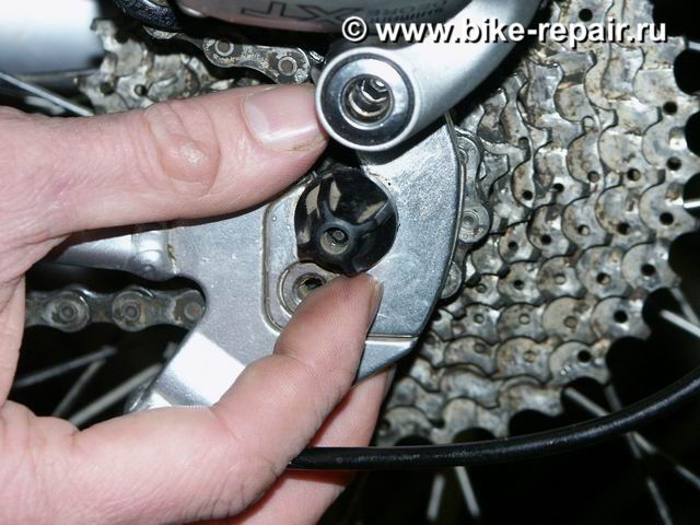

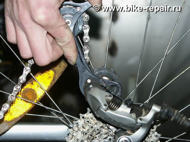

Отворачиваем на несколько оборотов гайку с правой стороны втулки, и аккуратно отводим рычаг переключателя вверх и назад.

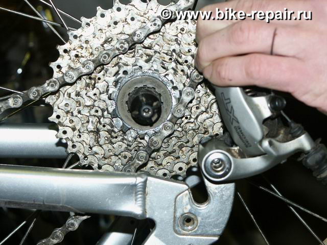

Удерживая рычаг натяжителя цепи, аккуратно вынимаем колесо из наконечников вилки. Колесо снято.
