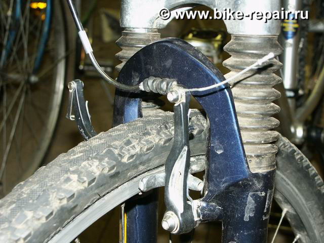

Если у Вашего велосипеда тормоза типа V-Brake, то их надо расстегнуть перед снятием колеса. Иногда, если на колесе стоит покрышка большого диаметра, то раствора тормозных рычагов не хватает для снятия колеса, и приходится спускать воздух из камеры.

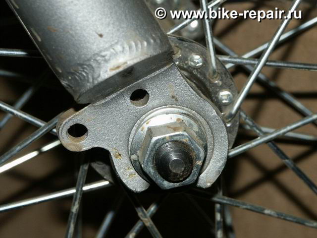

На велосипедах начального уровня, на подростковых велосипедах колесо крепится к наконечникам вилки гайками, навинченными на концы оси. Для снятия колеса нужен разводной или накидной ключ подходящего размера.
